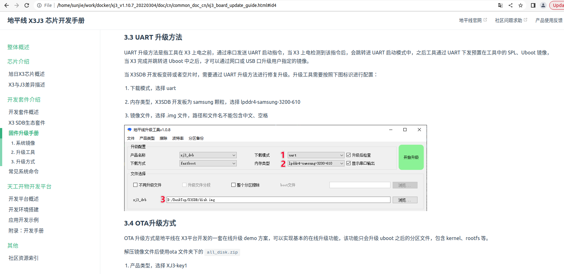

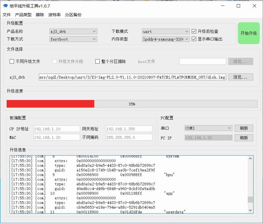

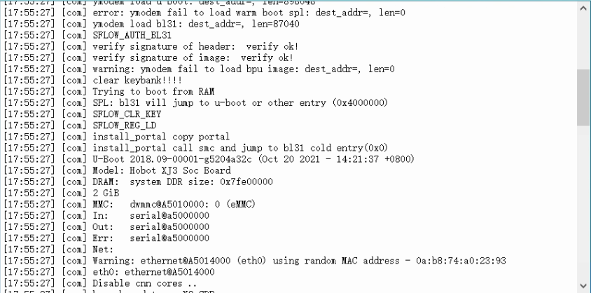

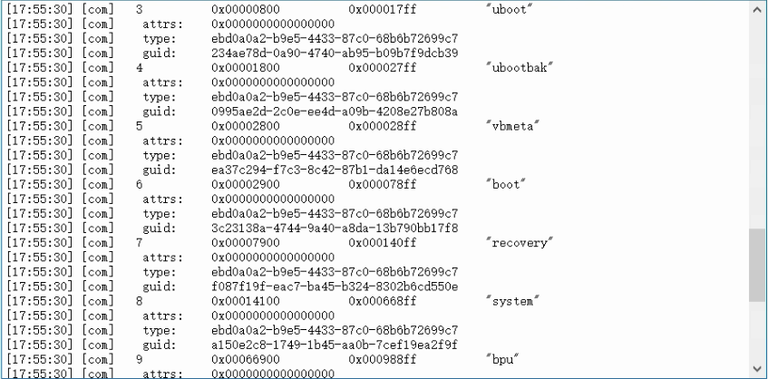

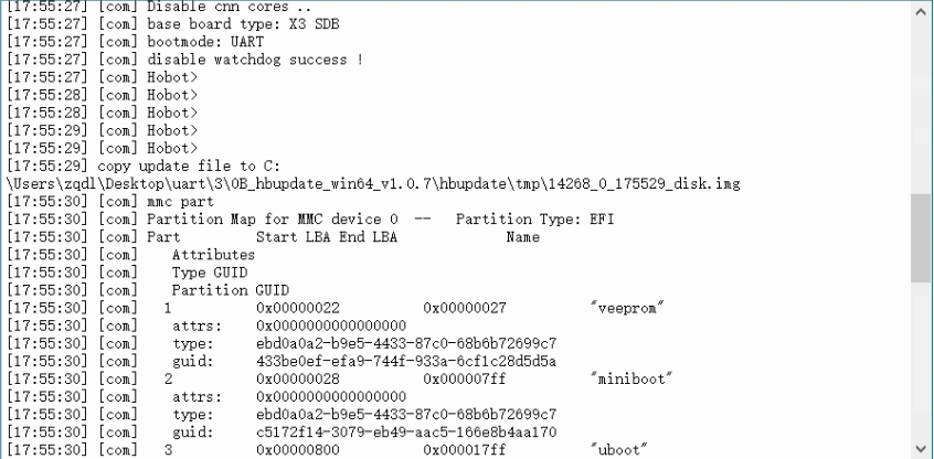

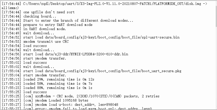

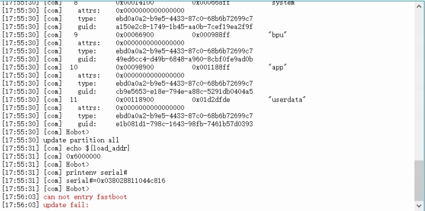

此时以为是uboot出问题了,然后按照如下文档进行uart升级: 升级所需 `disk.img` 就是在[官网](https://developer.horizon.ai/forumDetail/136488103547258769)里下载的 `horizon_xj3_open_explorer_v1.10.7_20220304.tar.gz` 里面提取出来的.
升级时出现的问题:
下面是详细日志:
