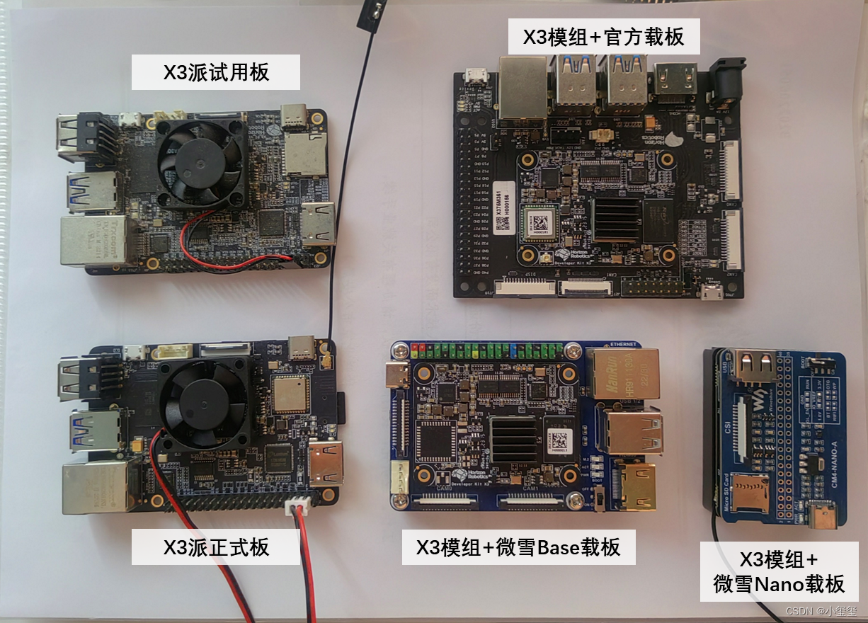

今年,地平线又出了新品RDK X3模组,相比与之前的X3派,其实就是把X3独立为一个模组,计算性能是一样的,但可以自己根据需求选择合适的载板也可以根据自己的需求动手做载板。很多人在遇到模组都会产生疑惑,那么借助下面这组图(5块板子,真的是真爱粉了 ❤️),我从项目的角度说一下为什么要有模组这个需求:
需求是具有多样性的,也就是有的需求会要用到X3的所有接口,也会有需求仅利用X3的计算功能。

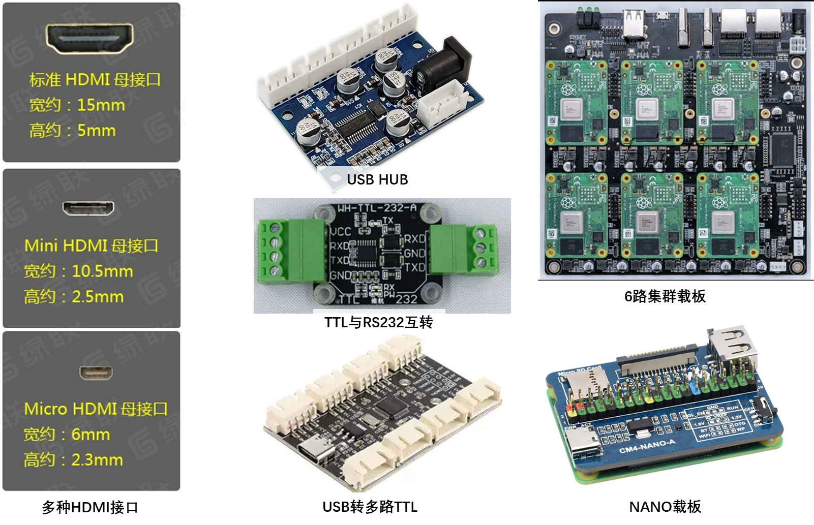

  • 部分应用不需要hdmi/dsi等接口来降低载重/功耗。比如无人机在线计算平台,桌面/图像可视化等相关功能往往用于调试。那么可以
    • 删掉hdmi/dsi接口,系统安装server版本,这样既可以节省计算资源,又可以降低功耗,以及相关硬件的配重。
    • 将hdmi接口更换为micro hdmi接口。大hdmi接口是很重的,比如X3派,官方载板,微雪Base载板等,在无人机的一些应用,重量越轻越好,更换为micro hdmi就可以减少无用的重量。
  • 机器人应用串口多种多样,定制相关载板可利用已有接口进行扩展,提高安全性并降低重量。X3只有两个uart接口,但机器人经常会需要rs232/485等串口类型,这时候我们可以引入一些芯片进行转换。如果我们在已有的载板上,往往需要添置如下几个模块:usb hub、ttl转rs232、usb转多路ttl来满足我们的需求,如果将这些模块都接在板子上,会极大增加重量,对于有载重需求的应用是不现实的,而且若场景存在大量震动,则会出现接触不良的问题。定制化的载板就不会有这些问题
  • 仅利用X3的计算能力。在一些集群任务中,我们就可以只利用x3的网口,其他接口都用不上。这种极致的重量,不到30g就可以搭建一个小小的计算Node,是不是很酷炫。而且也可以定制一个小小的集群板。后面有机会我会尝试搭建个小小的集群。
  • WIFI模块的选配,可以自由增减wifi性能
新品RDK X3模组,相比于之前的X3派,价格更低,选型自由度更高(内存:2G/4G、emmc: 16G/32G/64G、有无wifi)。同样的2g内存,X3派480左右,而X3模组才319,价格便宜了160,而且顶配4g+64G是439。这些配置几乎可以覆盖了大部分的项目需求,而且也可以接入SD卡,将数据保存在这里来扩展空间。此外,模组需要配合一个载板(也叫扩展版)才可以使用,模组接口跟树莓派CM4接口一致,因此可以兼容大部分的CM4载板。

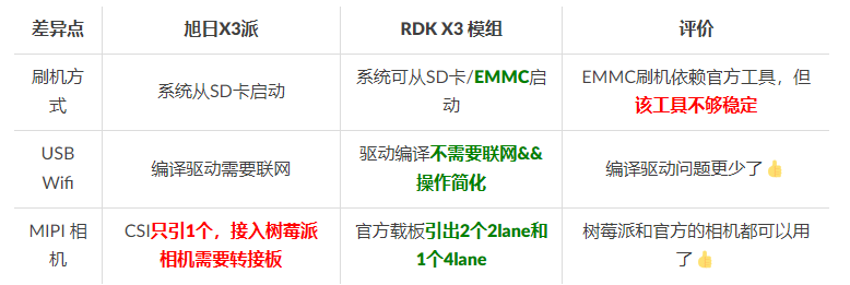

由于X3模组与X3派的主要操作不同点可参考下表,差异点的优劣点我分别用绿色和红色标注出来。
先给一些notes,后面操作可能会用到:

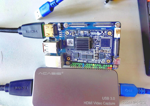

  • 如果有可视化需求,可以通过hdmi接口外接显示器,但X3模组目前仅支持1920x10801280x7201024x600800x480分辨率的显示屏。因此我一般会用视频采集卡将HDMI通过USB输出到笔记本上。当然,也可以在获取开发板的IP地址之后,利用VNC远程登陆。
  • 官方载板使用uart debug串口登陆板子的话,需要安装一个串口驱动CH340,但官方并未提供下载地址。我把驱动放在百度云(提取码:0a09 )中的文件夹1 - BPU开发/软件/CH34x_Install_Windows_v3_4.zip

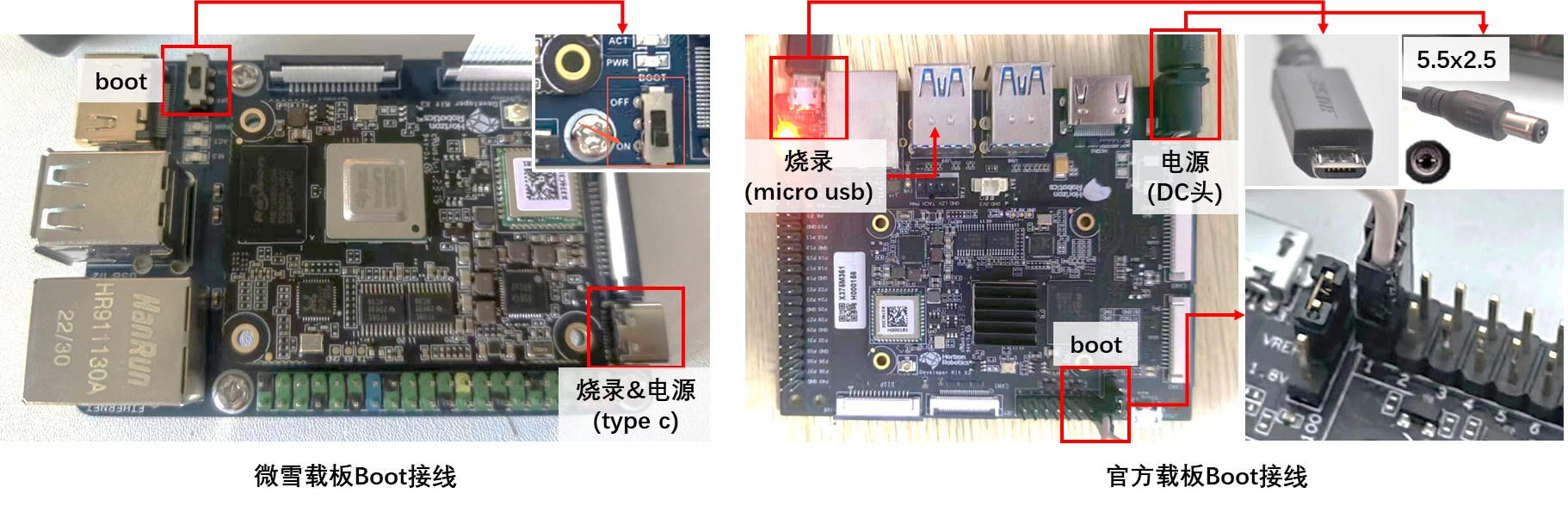

PS:微雪载板和官方载板的Boot模式接线如下所示,先配置好boot的接线,再接通电源。

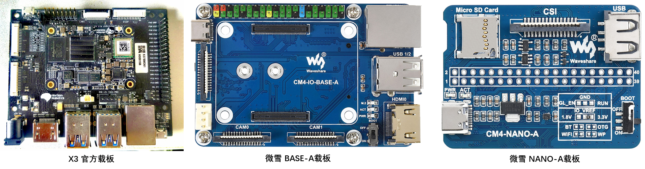

以我目前手上的三种载板为例,介绍对应的镜像选择。
  • 官方载板。由于X3模组的所有接口均被引出来,因此ServerDesktop镜像均可安全使用。
  • 微雪Base-A载板。仅有HDMI和网络接口,由于无法保证自己稳定拿到IP地址,因此推荐使用Desktop镜像。
  • 微雪Nano-A载板。载板没有能调试的一切接口,只能使用X3模组自带的Wifi模块,因此该载板推荐使用Server镜像,并且通过其他手段比如固定ip地址,或者将ip地址通过串口返回等其他手段获取IP地址。

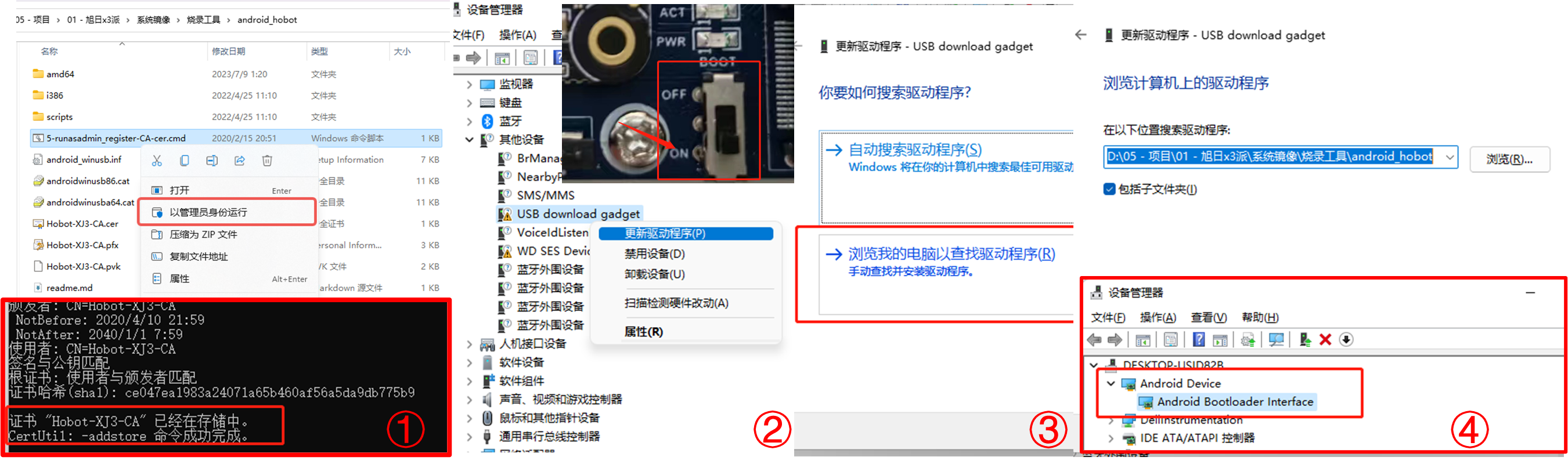

1.1.2 驱动安装(配置一次即可)
首先要下载驱动包android_hobot并解压,之后按照如下顺序处理
  • 5-runasadmin_register-CA-cer.cmd文件右键管理员权限运行
  • X3模组的扩展版处于boot模式(见本节开头部分的介绍),并用Type C数据线接在开发板上上电。调出设备管理器,一般会在其他设备里出现一个未知设备USB download gadget
    • 如果没出现上述未知设备,检查下在Android Device中是否有Android Bootloader Interface,如果有说明自己安装过类似驱动。可以直接刷机。
    • 如果什么都没有,检查下自己是不是拿了一个type c电源线 ?,将这个线连接到手机上,看看手机是否有传输文件的功能。
  • 右键未知设备USB download gadget→更新驱动程序→浏览我得电脑查找驱动程序→选择android_hobot根目录,之后即可完成驱动的安装
  • 安装成功后,可以发现这个未知设备变为了Android Bootloader Interface
走完这些流程,即可快乐刷机。

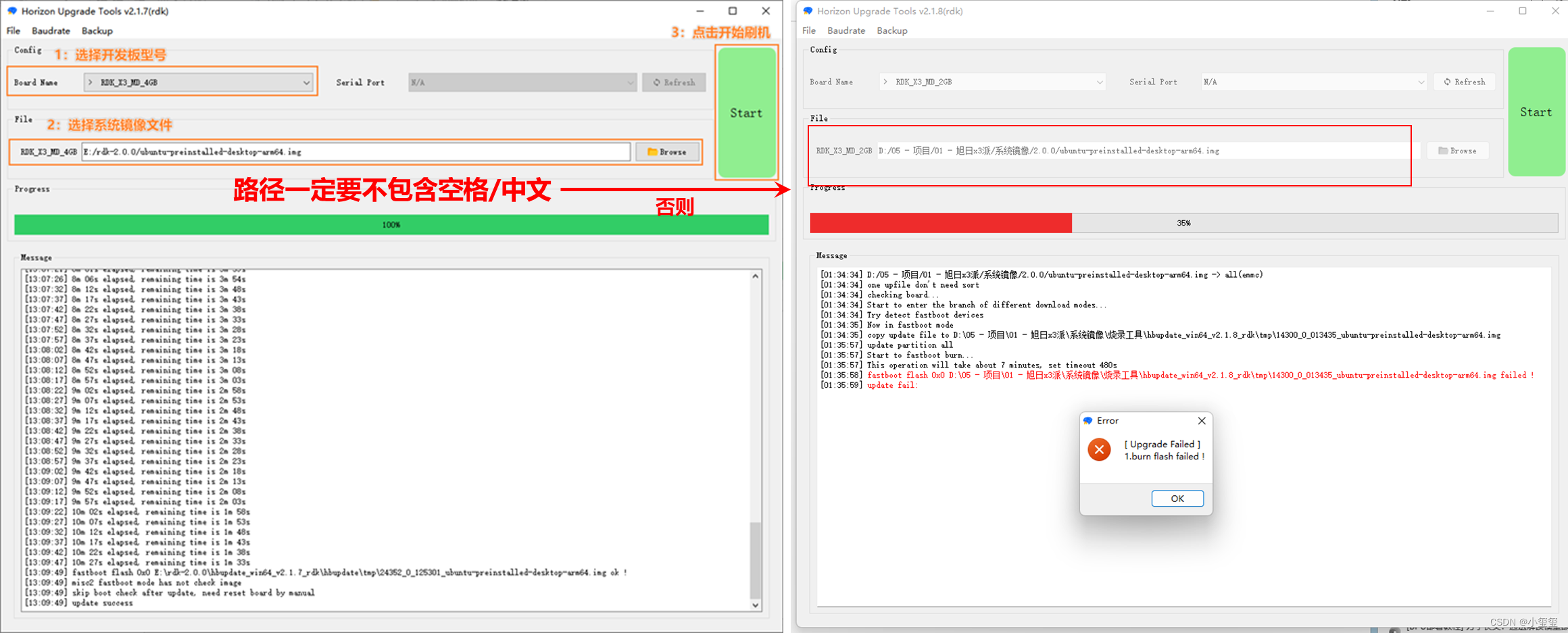

系统刷机比较简单
  • 选择开发板型号,模组是包含MD的这个不要选错了(期望后续更新能自动识别开发板型号,Jetson已经有这个功能了)
  • 选择下载的镜像文件,切记不要包含空格/中文,否则会出问题。
  • 点击右侧Start开始刷机。

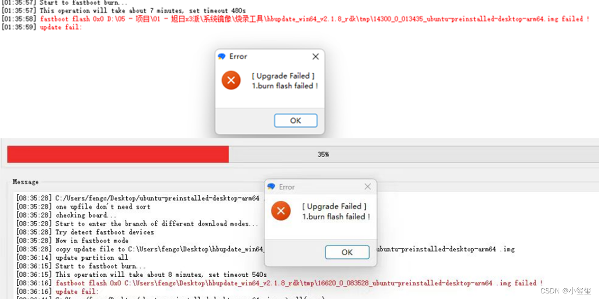

1.1.4 刷机错误分析及其解决办法
这里总结下刷机会遇到的问题,方便各位排查下。在排查错误前,请确保自己的type c是数据线而不是电源线;并且载板处于boot模式。
① burn flash failed,而且未出现remaining time相关字段。 若出现下面这种错误的话,基本是镜像文件路径出现中文/空格/特殊字符等问题,尽可能保证自己的镜像路径是全英文。

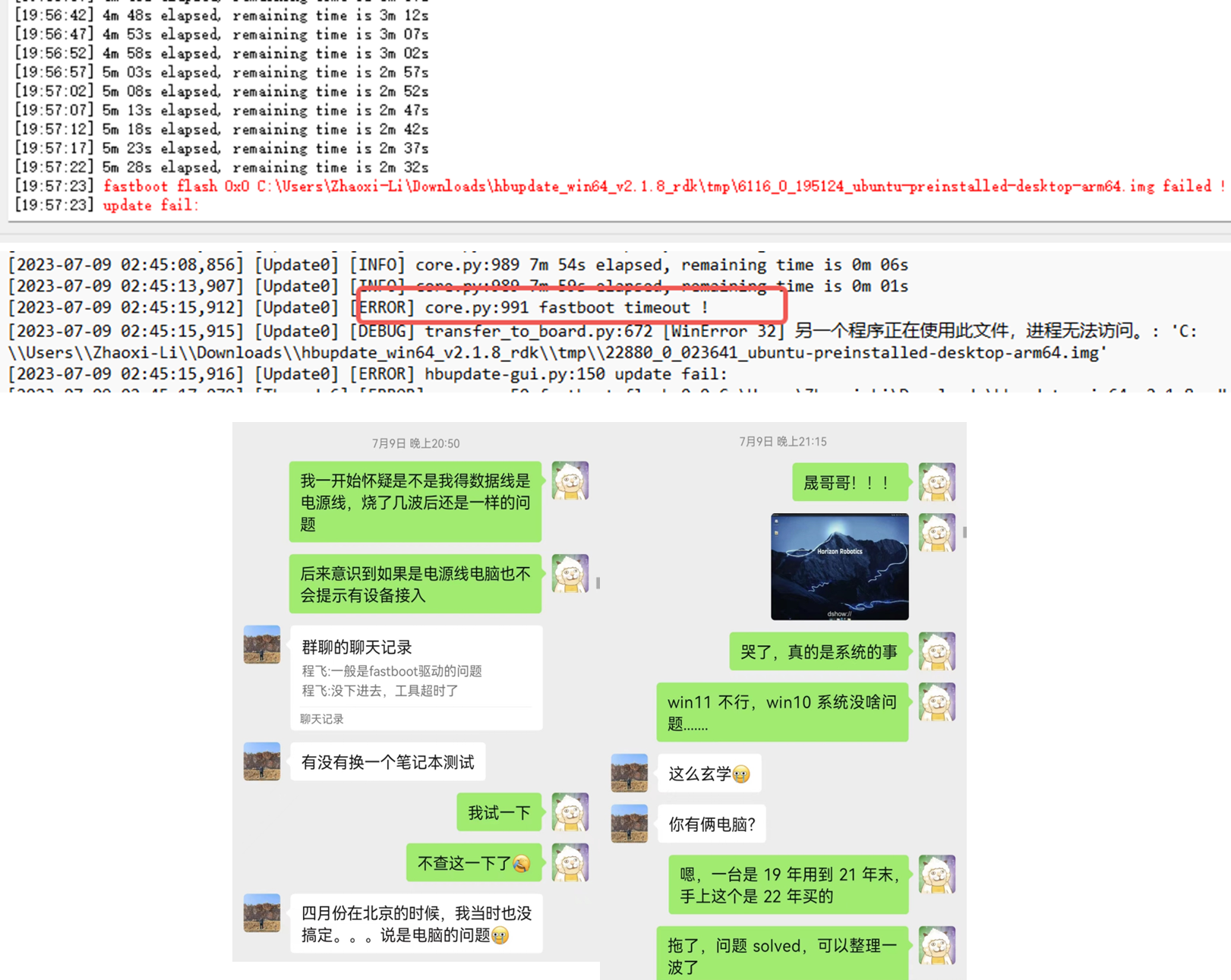

② 刷机错误并出现fastboot timeout。
若刷机时候出现如下错误,基本上是刷机工具兼容性问题,换个笔记本,系统版本低一点基本可解决。(这里非常感谢晟哥、飞哥的帮助?)

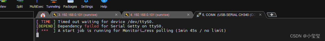

PS:编译这个驱动前期,由于个人操作不规范,导致添加驱动后系统无法启动,刷机刷了4次才发现这个问题,因此把自己令人窒息的操作摆出来,防止大家走我一样的坑。
问题就是发生在拷贝激活驱动这些步骤上,我拷贝88x2bu.ko到系统目录下之后,后面激活的内核是88x2bu.ko,而不是/lib/modules/4.14.87/88x2bu.ko,所以在lib下的内核没有签名。
# 当前路径:RTL8812BU_for_Raspbian
sudo cp 88x2bu.ko /lib/modules/4.14.87/
sudo hobot-sign-file 88x2bu.ko
sudo /sbin/depmod -a 4.14.87
sudo insmod 88x2bu.ko
sudo reboot
如果在sudo vim /etc/modules添加了这个驱动之后,就会导致系统无法启动(因为驱动没签名不可用),出现下面这个错误,各位以后使用内核相关时可以注意下文件路径。

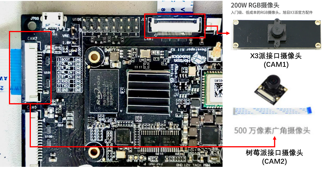

官方的载板引出了3个摄像头接口:CAM0和CAM2是2lane CSI接口,可以接入树莓派相机。CAM1是4laneCSI接口,可以接入X3派相机。之前买了微雪的机器狗,给的是树莓派接口的相机,没法接在旭日X3派开发板上。正好官方载板都支持这两种接口,因此借着这个机会,我给一个双路MIPI相机采集Demo。具体接线方式如下:

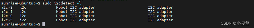

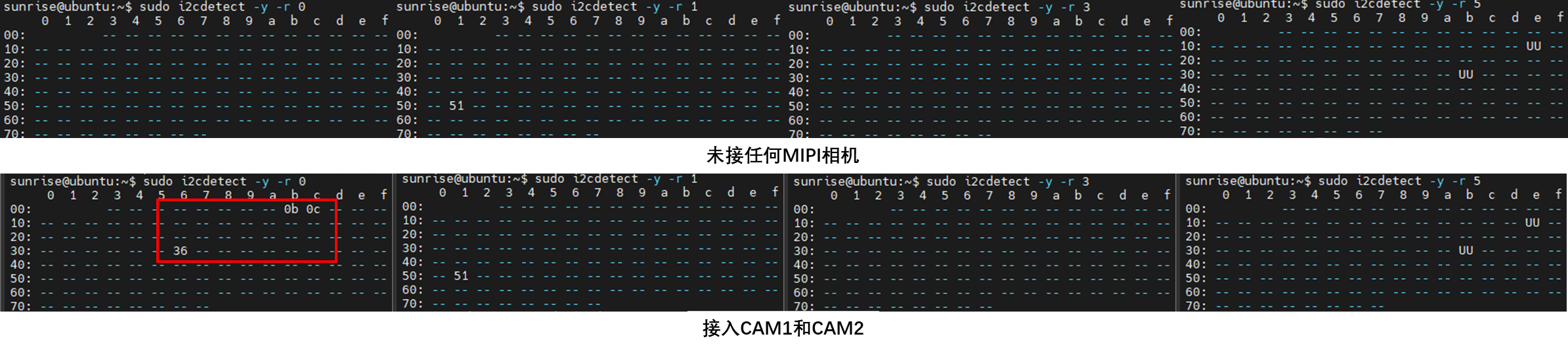

一定要在开发板不通电时候接好相机,插电开机后可以通过i2cdetect命令确认模组I2C地址能否正常检测到。首先输入sudo i2cdetect -l检查看当前系统的I2C总线。
对于X3模组来说,输入sudo i2cdetect -y -r 0可以查看相机的接入情况,当然你也可以输入sudo i2cdetect -y -r 1sudo i2cdetect -y -r 3sudo i2cdetect -y -r 5分别查看对应总线上的所有从设备。下图是接入相机前后的I2C设备情况。

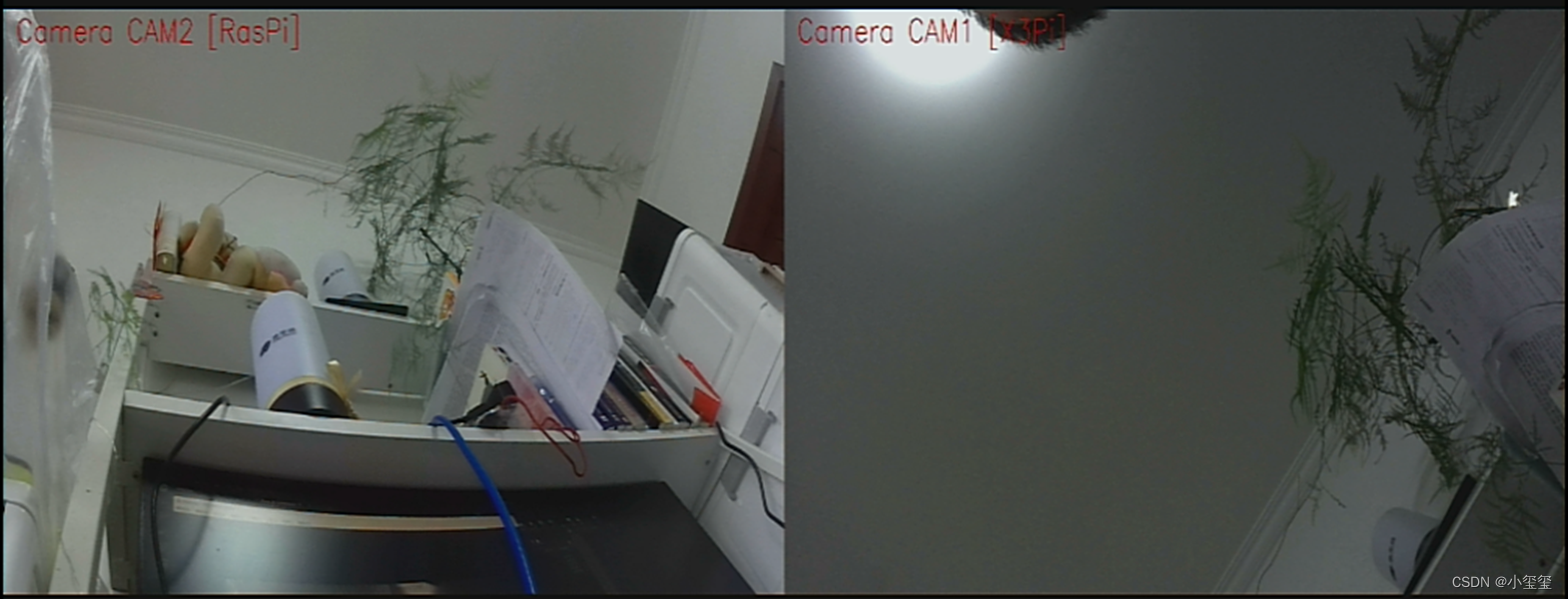

mipi相机的采集主要依赖from hobot_vio import libsrcampy as srcampy,可视化部分需要用到类ImageShow,具体定义参考博客 旭日X3派使用体验 中 “ 3.2 HDMI可视化图像数据 ” 部分。
双路同时可视化需要考虑的一个部分就是相机初始化参数的设置open_cam方法,这里面相关函数的定义可以参考文档《4.5 多媒体接口说明》
open_cam的声明是:Camera.open_cam(pipe_id, video_index, fps, width, height),关联多路参数设置的参数主要有两个:
  • pipe_id:camera对应的pipeline通道号,取值范围0-7。每个相机只能占用一个通道,因此我给两个相机的通道分别指定0, 1,不冲突就可以。
  • video_index:camera对应的host编号,-1表示自动探测。其实这个很好理解,还记得前面接线时候的CAM1CAM2吗,这个1,2就是对应这个参数。我的树莓派相机接在CAM2上,因此这里的video_index=2,X3派相机接在CAM1上,这里的video_index=1.
res_raspi = cam_raspi.open_cam(0, 2, 30, 1920, 1080) # 设置树莓派相机参数
res_x3pi = cam_x3pi.open_cam(1, 1, 30, 1920, 1080) # 设置X3派相机参数
具体代码可以参考examples/MIPI/show_2way_camera.py,在OpenWanderary根目录下输入sudo python3 examples/MIPI/show_2way_camera.py即可在显示屏上看到双路相机展示的图像。

  origin_image_x3pi = cam_x3pi.get_img(2, 1920, 1080) # 获取相机数据流
  origin_nv12_x3pi = np.frombuffer(origin_image_x3pi, dtype=np.uint8).reshape(1620, 1920)
  origin_bgr_x3pi = cv2.cvtColor(origin_nv12_x3pi, cv2.COLOR_YUV420SP2RGB)
  cv2.putText(origin_bgr_x3pi, "Camera CAM1 [X3Pi]", (30, 60), cv2.FONT_HERSHEY_SIMPLEX, 2, (0,0,255), 2)
  imgshow = cv2.hconcat([origin_bgr_raspi, origin_bgr_x3pi])
  im_show.show(imgshow)

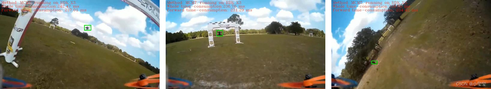

1.4 BPU测试:跟踪算法DCMT
这个部分的目的是测试X3BPU模组是否稳定,这里测试的算法使用的是天琦师弟正在研发的DCMT跟踪算法。代码项目存放在OpenWanderary/projects/torchdnn文件夹下,依赖的文件存放在百度云(提取码:0a09 )中的文件夹1 - BPU开发/OpenWanderary/projects/torchdnn/data/dcmt/ 。代码这里我就不解读了,依赖文件放置在torchdnn/data/dcmt/之后,输入如下指令可以得到目标跟踪结果。
sudo python3 demos/DCMT/running_on_X3.py \
  --cfg data/dcmt/Retrain.yaml \
  --inference data/dcmt/DCMT.bin \
  --video data/dcmt/ChasingDrones \
  --saveroot data/dcmt/

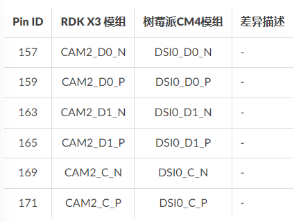

  • X3增加了一个CSI 2lane接口,实际上就是将树莓派的一个DSI接口变更为CSI接口。

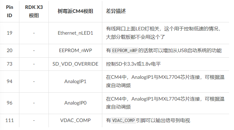

2.1 X3中删除的引脚
① 小功能相关,这些接口对应的都是一些小配置相关

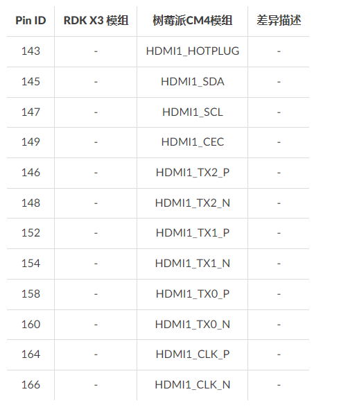

② 删除HDMI1接口,仅保留HDMI0。树莓派是支持2个HDMI的,但在X3模组中,保留了HDMI0,而HDMI1的引脚都被取消了。HDMI1相关的引脚并没有定义相关别的引脚,因此HDMI1插入设备并不会出现问题

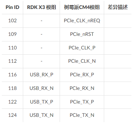

② PCIe部分接口与USB2.0合并为USB3.0。CM4中有PCIe (Gen2 x1)接口和USB2.0接口,X3模组是在USB2.0接口的基础上,将USB3.0接口所需的额外的相关引脚定义在PCIe接口上。因此若载板上有PCIe接口,最好不要插入设备,防止设备干坏
③ DSI接口变更为CSI接口。删掉了树莓派的DSI接口,替换为CSI接口。DSI接口用于外接液晶屏,而CSI是一般外接摄像头。

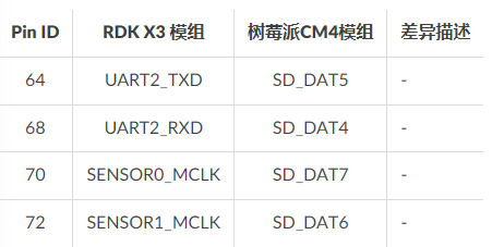

④ 用于外部扩展EMMC的引脚变更为1个UART+1对MCLK。树莓派这些引脚我理解的是载板也可以焊接一个EMMC作为扩展,SD卡一般占用的是SD_DAT0~SD_DAT3,而EMMC可以占用SD_DAT0~SD_DAT7以达到更快的速度。大部分载板都没有使用这些引脚吗,所以X3将这些引脚变更为UART和一对时钟可以提高引脚利用率。

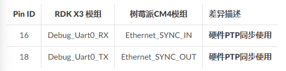

⑤ 将PTP硬件时钟同步的引脚变更为Debug UART串口 。这里面的Debug_Uart0接口,应该就是旭日X3派中的调试串口。

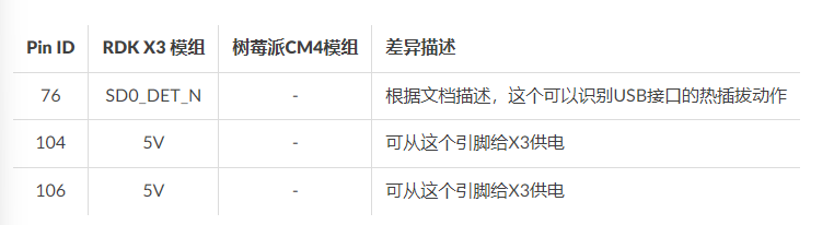

2.3 X3中增加的引脚
