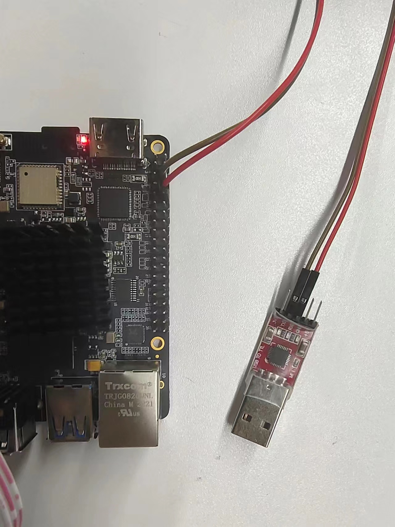

一、硬件连接
使用材料:两个杜邦线,cp210x桥接器-
如图所示,棕色线连接8口和TXD,红色线连接10口和RXD-

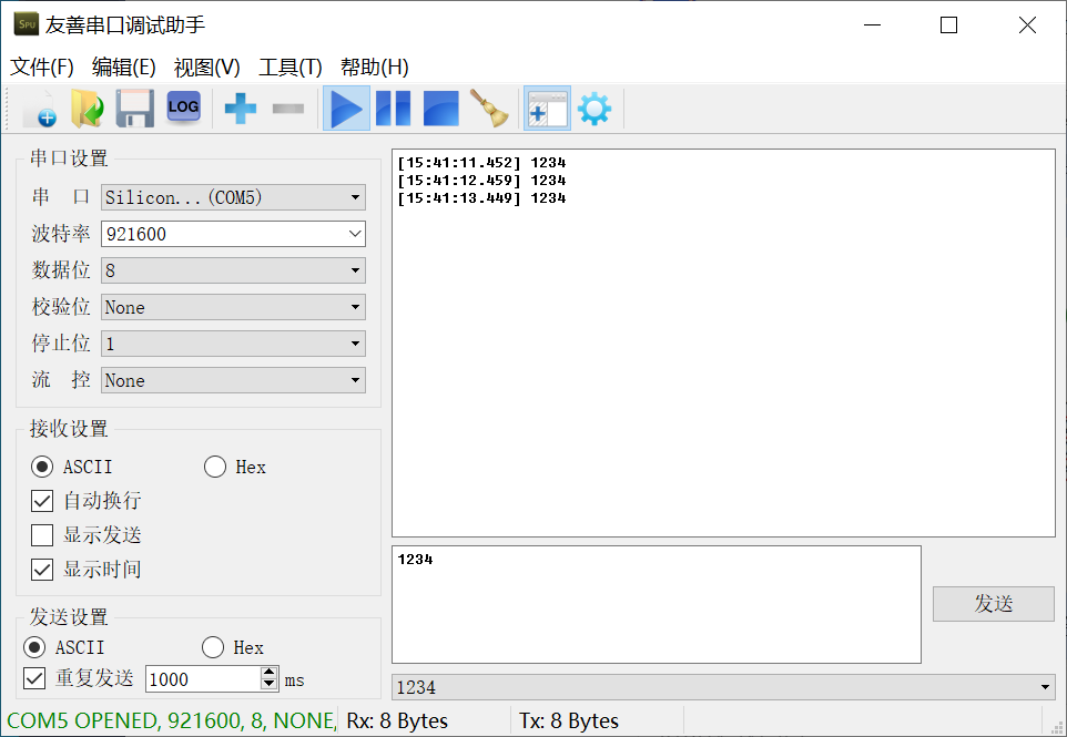

二、串口测试
使用app:友善串口调试助手-
下载连接:https://www.xue51.com/soft/845.html#xzdz-
相关设置如下
使用app:友善串口调试助手-
相关设置如下
GND不接?这个颜色很容易误操作呀→_→
