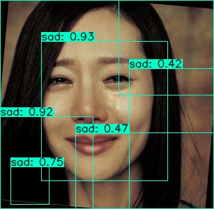

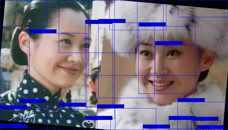

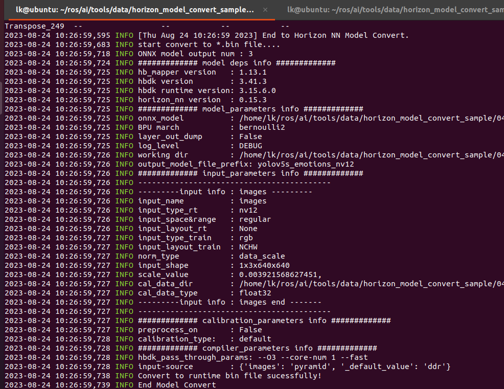

转换正常(图03_build.sh),推理没有报错,但是出了很多框;
见图 demo1 和 demo2:

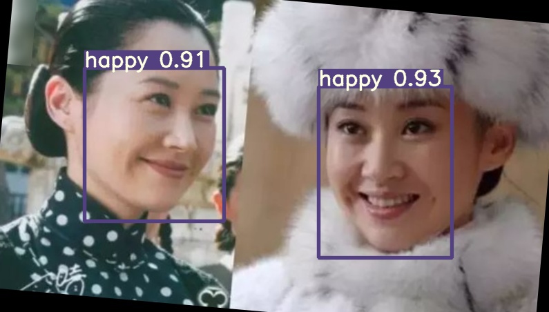

PS: 在PC上推理正常:见图: PC_OK

已解决:
#x[i] = x[i].view(bs, self.na, self.no, ny, nx).permute(0, 1, 3, 4, 2).contiguous()
x[i] = x[i].permute(0, 2, 3, 1).contiguous() # x3导出时打开,训练时屏蔽
不清楚什么原因
