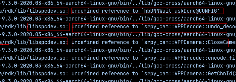

交叉编译遇到 undefined reference to
按文档https://developer.horizon.ai/api/v1/fileData/documents\_rdk/system\_software\_development/bsp\_develop.html#id3搭建好交叉编译环境,

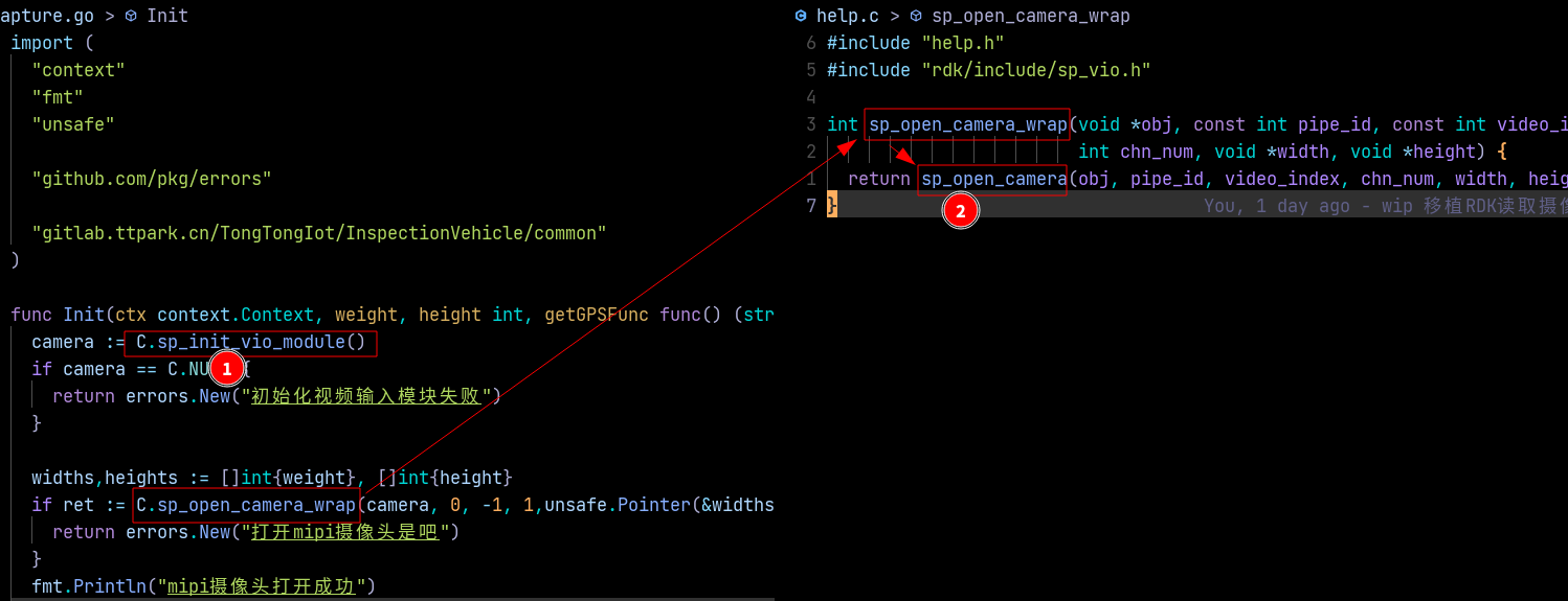

Go 语言测试,调用了初始化视频模块和打开摄像头, 并为做其他操作

我在论坛中没看到使用go(cgo+交叉编译)的相关帖子, 请问一下:
对于x3pi的程序,
1. 交叉编译环境是否需要使用oe(从报错的undefined reference to `hbDNNWaitTaskDone@CONFIG’中找到的文档是oe的)?
2. 对于上述报错,有什么解决思路吗
你好,目前还没有go的相关案例,咱们具体的使用场景是?另外,oe中应该是缺少相关文件库,本地编译是否可以呢?
