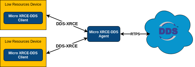

RDK X3 module 配置Micro XRCE-DDS
Micro XRCE-DDS (eXtremely Resource Constrained Environment DDS) 是一种面向高度资源受限设备的实时发布/订阅(pub/sub)中间件。它是OMG(Object Management Group)数据分布服务(DDS)标准的轻量级实现。
micro-ROS 使用 Micro XRCE-DDS 作为其通信层。Micro XRCE-DDS 作为一种通信中间件,可以在资源受限的设备(如单片机)和更高性能的设备(如运行完整ROS 2的电脑)之间建立连接。
通过Micro XRCE-DDS,micro-ROS能够实现微控制器上的节点(node)和电脑上的ROS 2节点之间的通信,以及不同微控制器之间的通信,这使得单片机能够成为ROS 2生态系统的一部分,可以与其他ROS 2节点(比如机器人的其他部分、传感器、执行器等)进行通信和协作。
