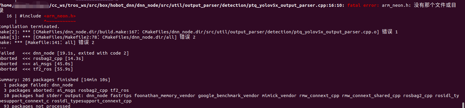

tros源码x86平台编译报错fatal error: arm_neon.h: 没有那个文件或目录
在vmware虚拟机里面编译tros2.0源码遇到编译报错,dnn_node无法编译通过

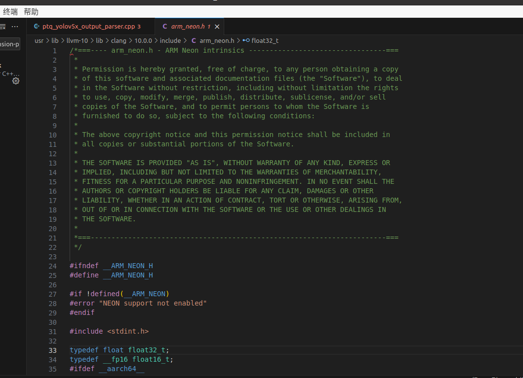

不过我通过vscode打开程序源码点击跳转确实存在该文件

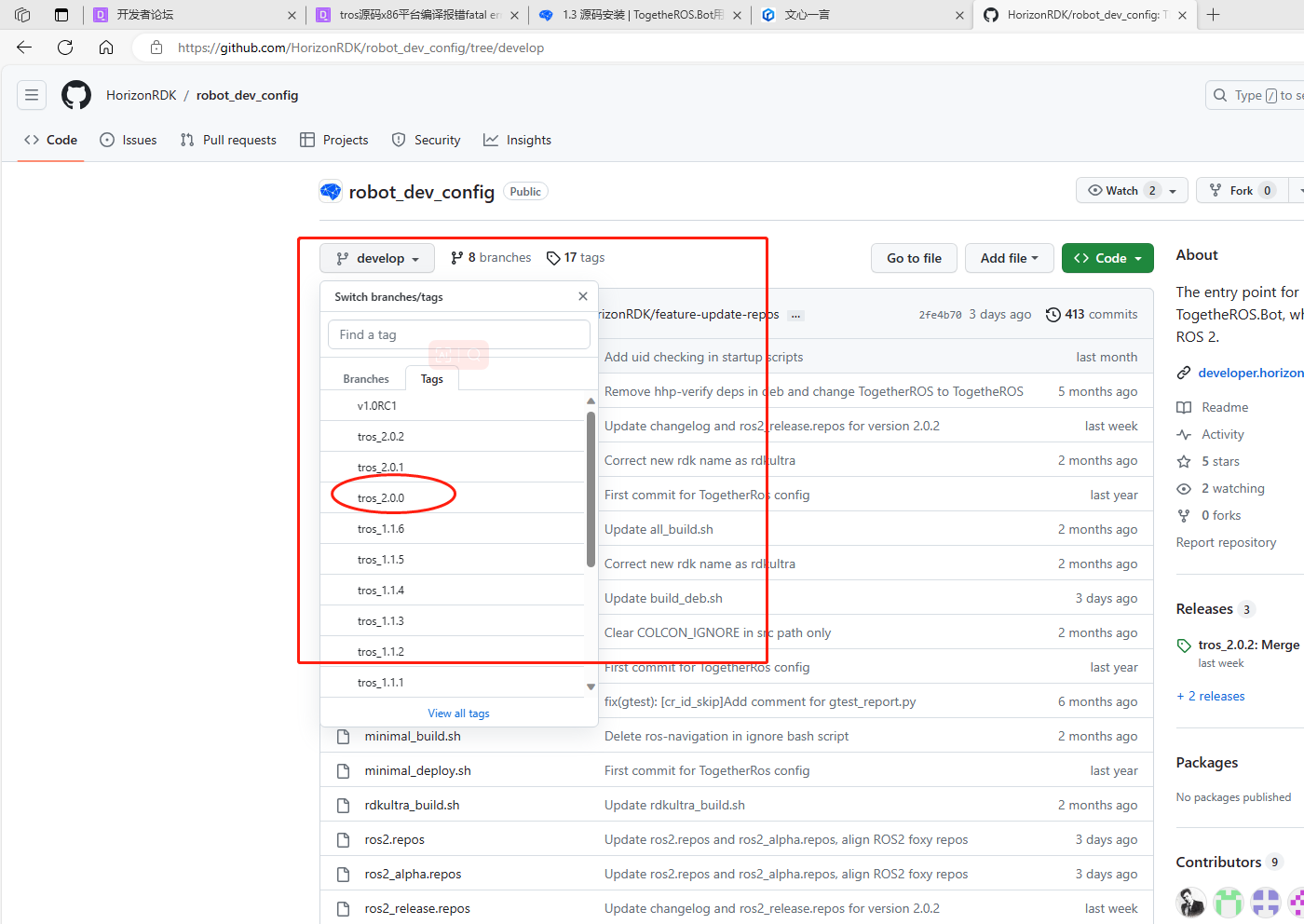

源码是从github下载的还是下载的源码包,如果是从github下载,robot_dev_config repo使用tros_2.0.0这个tag拉取代码。
请问下是切换到tros2.0.1这个tag吗
robot_dev_config路径,tag号tros_2.0.0

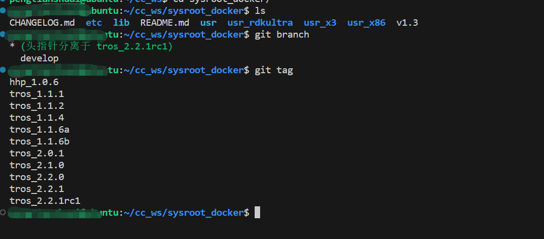

不过很奇怪我的git tag没有提示2.0.0
你是怎么下载代码的
我是直接下载这个tag2.0.0的包还是chekout下tag为2.0.1
按照手册来的,手册怎么写,我就怎么操作
x86 源码安装
手册里有说明怎么编译指定版本:1.3 源码安装 | TogetheROS.Bot用户手册 (horizon.cc)
“编译指定版本tros.b”这一小节

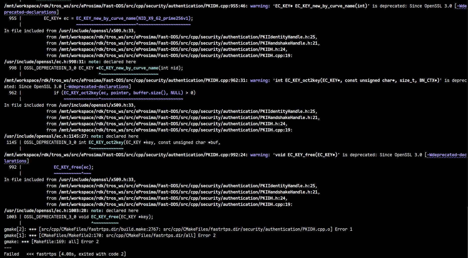

请问 x86 下 2.0.0 版本编译也一直报错,能帮忙看看是什么问题吗
有没有可行的编译指南 :joy:
