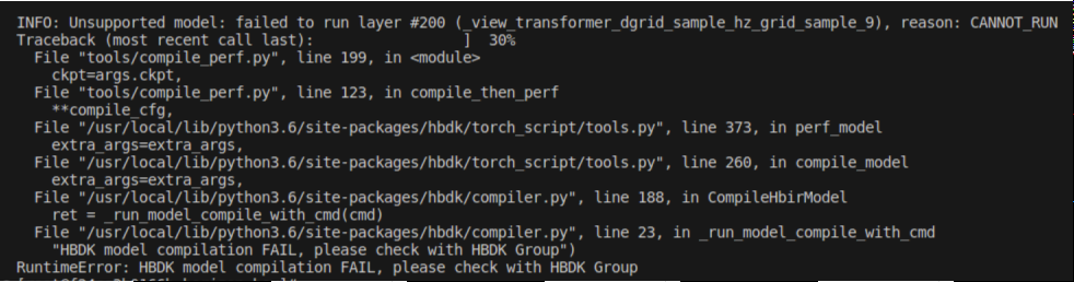

4.问题具体描述:你好,我修改了参考lss模型的一些模型参数配置。然后执行hbm编译,脚本打印如下报错信息:
请问您修改了哪些设置啊?是否超过了编译器中的限制呢
请问编译器的限制在哪看呢?
可以查看QAT的算子支持列表:https://developer.horizon.cc/api/v1/fileData/horizon\_j5\_open\_explorer\_cn\_doc/plugin/source/appendix/operator.html
我看grid_sample要求1<=H,W<=1024且H*W<=720*1024。但是我在grid_sample时H=384,W=1920,为什么可以编译过去呢?
麻烦您这边提供一下编译产生的hbir文件,我们这边看一下
我该通过什么方式给你们呢?
通过附件或者百度云提供都可以的
