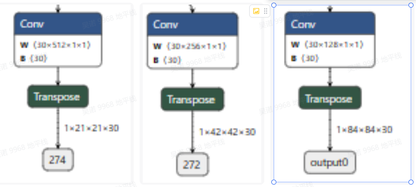

按以上操作之后导出onnx模型,去掉了部分处理,模型具有三个输出,与官方给出的后处理代码对应上
需注意,官方后处理代码是对应672x672的图片,80分类。这里是672x672,5分类,所以也需要修改后处理中的类别数量。

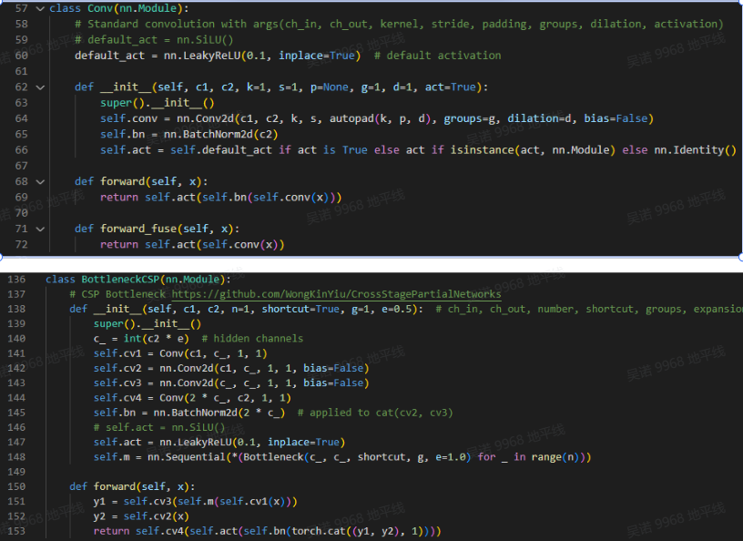

1.建议更换激活函数silu为relu,不然会因为算子限制导致一些计算跑在CPU上,model/common.py修改如下(训练前修改):
不更换激活函数的话,推理速度大概只有10帧左右。而因为新版本模型的开头处理变化,更换激活函数后所有算子都跑在BPU上,所以跑满30帧没问题,但需要根据自己的实际情况确定更换激活函数是否对模型推理精度造成影响

您好,我更改完yolo.py和export.py后,导出的模型与您的图片不一样,我的为什么是这样的

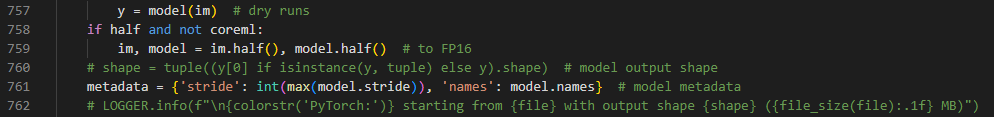

在tag7.0的YOLOv5中,修改完yolo.py文件后export时,如果遇到以下报错:-
File “/home/hobot/01_YOLOv5_family/00_tag7.0_test/yolov5/export.py”, line 797, in run
shape = tuple((y[0] if isinstance(y, tuple) else y).shape) # model output shape
AttributeError: ‘list’ object has no attribute ‘shape’-
则需要在export.py文件中再注释掉以下三行即可:-
请教个问题原始pt转换后是onnx是leakyrelu,我训练后的onnx怎么成了sigmoid
您好,yolov5应该是在4.0开始使用silu,您可以确定一下pt模型的版本。另外训练前先按文章所写修改激活函数,修改完再训练一下看看。

三个输出 并没有全部在图片的最下面,可以去图片中上部找找其他两个输出

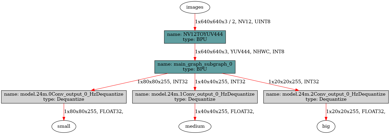

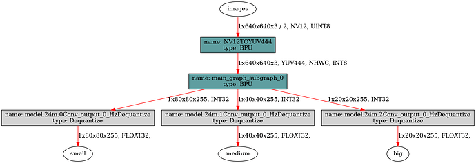

为什么我的bin模型可视化与RDK中不一样呢,少的这一行是什么呢?
这是我的:
这是自带的:
我的bin文件的也是这样,你解决了吗

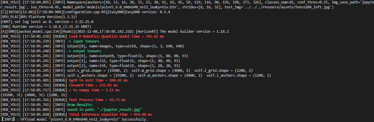

您好,请问后面你找到问题了吗?我使用的是YOLOv5 6.0,更换了激活函数,现在也是所有算子都可以在BPU上,但是推理速度只有5帧,远远达不到30帧,还有可能哪里出了问题呢?我使用的推理代码是官方提供的/rdk_model_zoo/demos/detect/YOLOv5/YOLOv5_Detect.py。

请问这个可视化文件是从哪里导出的
YOLOV5 tag7.0同问,推理延迟200+ms,所有算子在BPU上,帧数4FPS左右
