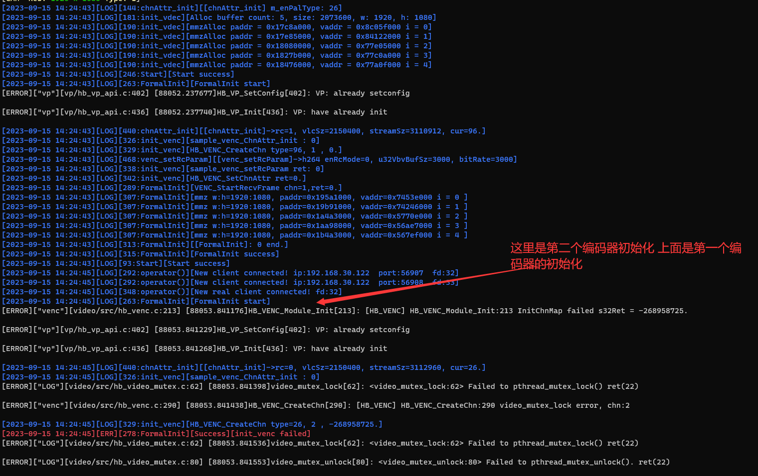

目前在一个软件中对NV12格式图像进行编码,分别编码为h264和jpeg都没有问题,但是在同时使用两个编码器时,第二个编码器的初始化会有下面的报错,这个报错抛出自hb_venc.h头文件,希望高手可以解答一下。
我这边没有使用tros,是直接将hobot_codec的库移植出来单独使用,当第二个编码器类初始化的时候,程序会抛出下面错误并结束运行
创建两个编码通道的方式参考如下流程:-

我这边对不同的编解码器指定的是不同的通道 比如jpeg解码器通道号为0 h264编码器通道为1 jpeg编码器通道为2 这样还是会有一样的报错
