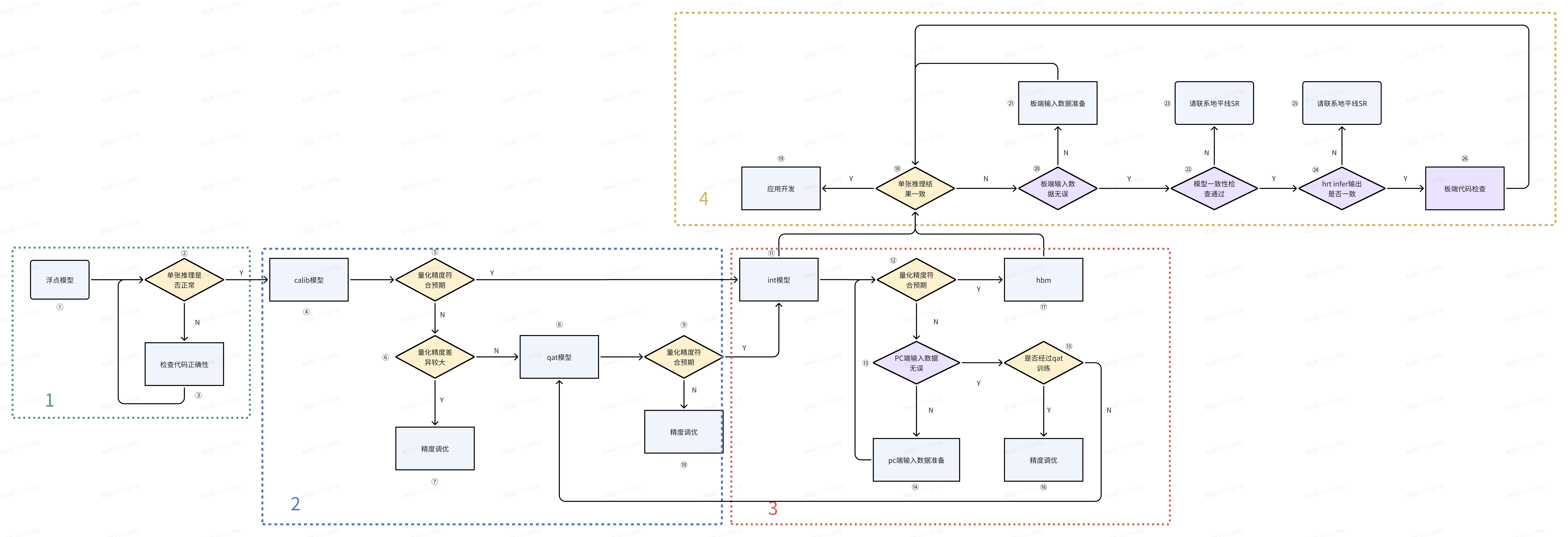

本文为QAT一致性验证流程及说明。一致性问题主要表现在精度问题中,主要为两阶段的推理结果不一致,例如quantized model和板端推理可视化效果差异大等。通过本文可以检查在QAT流程环节中由于数据/模型/推理库不一致导致的精度问题,以达到帮助使用者可以快速定位并解决的目的。
1 QAT流程-
QAT流程中模型的转换流程主要为float–>calib–>qat–>quantized->hbm,若calib精度达到预期可以不进行qat,直接转为quantized model然后进行后续流程。整体的流程划分为4大块:float阶段、calib阶段、int阶段、板端部署,具体流程如下:

本节针对上图中出现精度问题时需要做的一致性验证做说明。-
