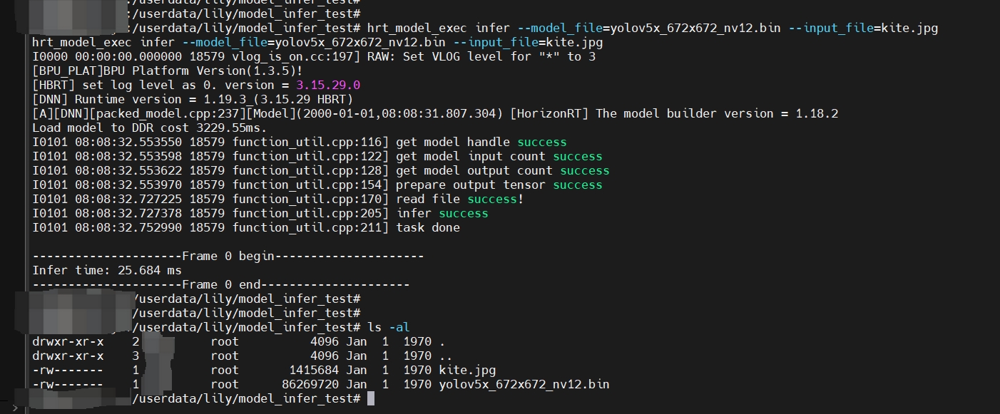

1. 芯片型号:J5
2. OE包版本:horizon_j5_open_explorer_v1.1.57-py38_20230625
3. 问题定位:板端部署
4. 问题具体描述:执行 hrt_model_exec 后,对图像的推理结果的输出,是会保存在哪个目录下?看了下推理是成功了,但是当前目录下没有推理输出的结果。

你好,如需保存模型推理输入输出数据,请使用hrt_model_exec infer --model_file xxx --input_file xxx --enable_dump --dump_format txt。hrt_model_exec工具的参数详细说明可以使用hrt_model_exec -h查看
感谢!
请问关于推理输出的文件 model_infer_output_0.txt,其中内容可以参考哪个文档进行解读呢?
你好,文件里的数据是模型推理输出的原始数据,主要有三方面的作用:1.验证bin模型在板端推理和quantized.onnx模型在PC端推理在结果上是否一致(一致性验证),参考 PTQ&QAT方案板端验证注意事项 (horizon.cc) 2.接上板端后处理代码获得模型推理结果以及可视化效果,可以参考 5.4.1. 前言 — Horizon Open Explorer 3.直接送入下游模型进行后续推理
