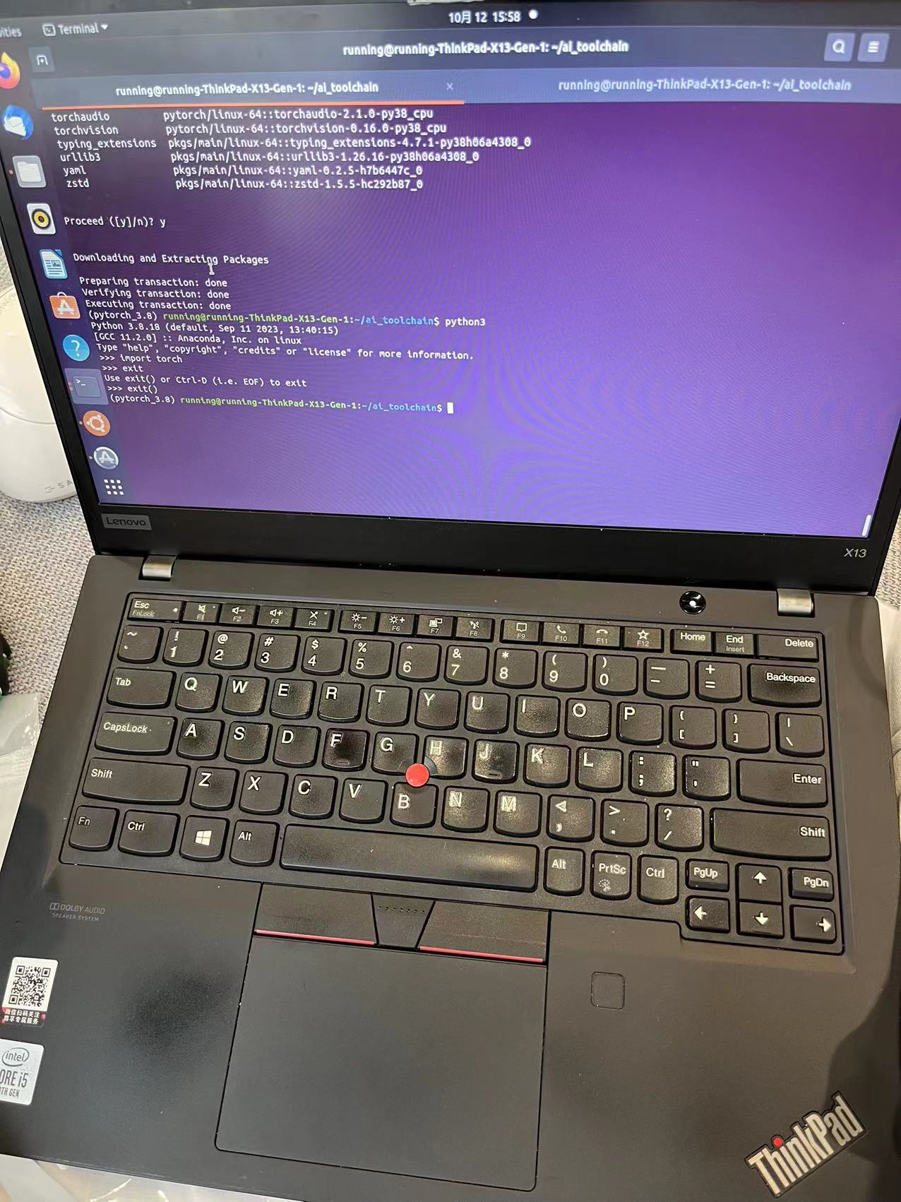

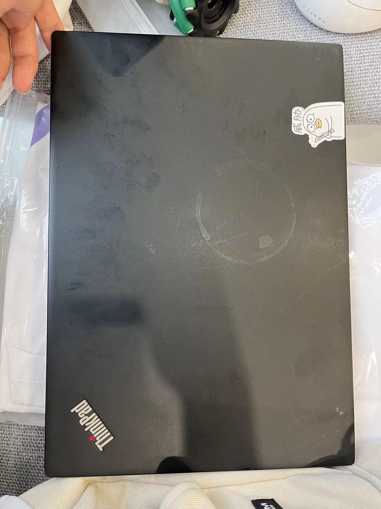

4. 现场提供一台公用的Ubuntu20.04笔记本(ThinkPad X13 Gen1)供大家进行巡线模型的训练和转换
考虑到部分选手配置训练转换环境较为困难,现场提供了一台笔记本供大家进行模型训练和转换
管理员密码123456
pytorch模型训练首先在终端中输入
source ~/anaconda3/etc/profile.d/conda.sh
conda activate pytorch_3.8
模型转换
conda activate horizon_bpu
labelme使用
终端中输入labelme运行
