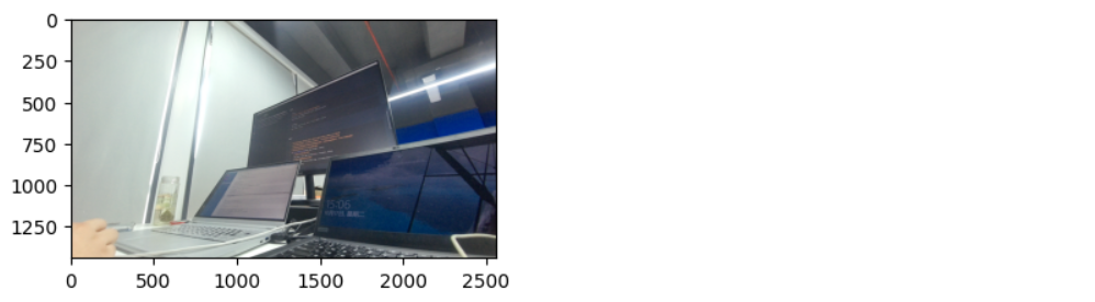

cell 8
 # 我们看看从mipi摄像头获得的图像
 cv2_img = mipi_img2cv2_img(mipi_img, height, width)
 print(cv2_img.shape)
 jshow(cv2_img)
 (1440, 2560, 3)

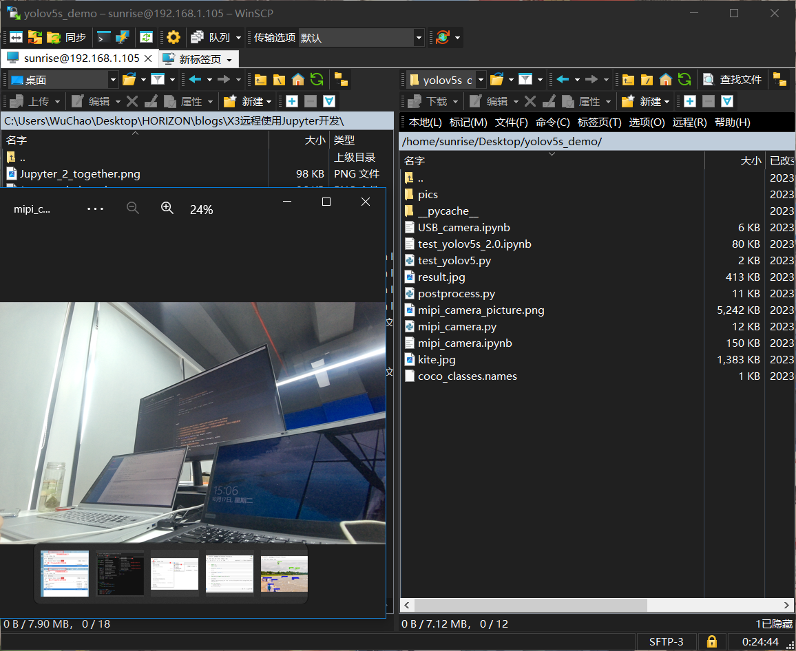

在Jupyter的工作目录下,就可以看到这张由mipi摄像头采集,并保存为png格式的图片了:
