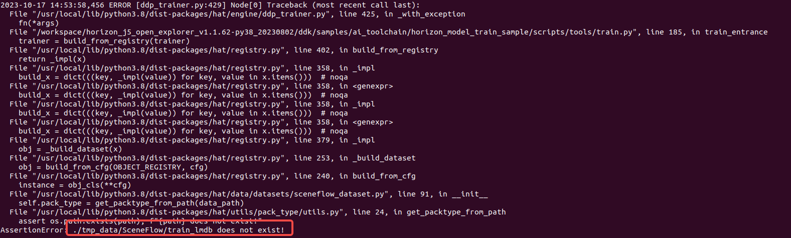

4.问题具体描述:在docker中OE执行:python3 tools/train.py --stage “float” --config configs/disparity_pred/stereonet/stereonetplus.py

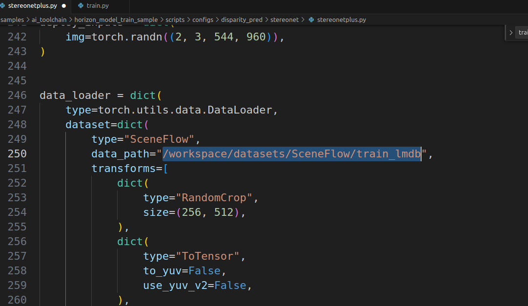

出现下方erro,修改对应config文件中的train和test路径为实际路径后仍然报同样错误,甚至在相应文件夹下创建该路径也仍然无法读取。

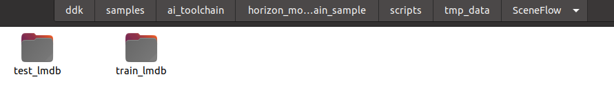

数据集均准备正确,且正常导出lmdb。./ 当前路径指的是scripts么,更改了config中的datapath为何还会报“./tmp_data”路径下的错误呢,感觉目前定位到没有正确读取到config中路径,我再重新解压配置一下再做二次反馈。
当前的路径就是运行python3代码行的路径,也就是script目录,如果你的数据集在script/tmp_data/…目录下,那么data_path的配置就是./tmp_data/…
