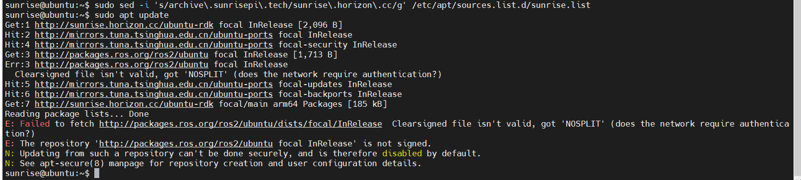

使用命令:sudo sed -i ‘s/archive\.sunrisepi\.tech/archive\.d-robotics\.cc/g’ /etc/apt/sources.list.d/sunrise.list 替换了源,但是会报错,使用的有线网。
执行了:sudo sed -i ‘s/sunrise\.horizon\.cc/archive\.d-robotics\.cc/g’ /etc/apt/sources.list.d/sunrise.list
结果还是:-
我用的是X5, 是不是Jammy下面没有这个包?
开发手册里用的还是sunrisepi,为啥不改呢
有没有3.0.0的源
按照这个改了还是报错
您好,您这个不是地平线换域名导致的错误了,请检查您的源设置。RDK X3 & Module 自带的源改乱了怎么改回来 (horizon.cc)
3.0.0的系统全都更新完毕,不涉及老域名的问题
按照这个改完之后错误还是一样
请把你的ros2源删除,ros2的源不由地平线维护,请更换其他可用的ros2源
