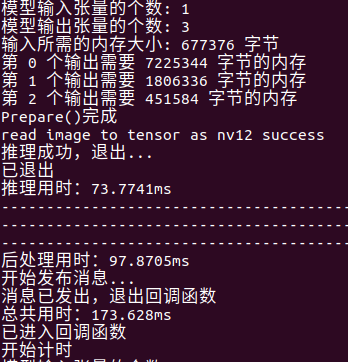

- 问题描述:根据ddk/samples/ai_benchmark/code/src/method里yolo5x的示例部署好了c++版本的yolo5x,在j5上面测试发现输出帧率很低,推理耗时80ms,后处理耗时180ms,且程序运行时cpu的使用率只有百分之十几。
- 后续处理:排查了图像的输入问题,输入频率在20hz,在yolo后处理使用的线程池,后处理耗时下降了80ms,在100ms左右,但整体耗时在200ms左右,还是满足不了实时性需求。

您好,我这里运行yolo5x的latency和fps评测,耗时均正常,FPS达到实时性要求。你那里是怎么测试的呢?
您好,我这边是在程序里推理模块和后处理模块记录了一下耗时
颜值即正义
4

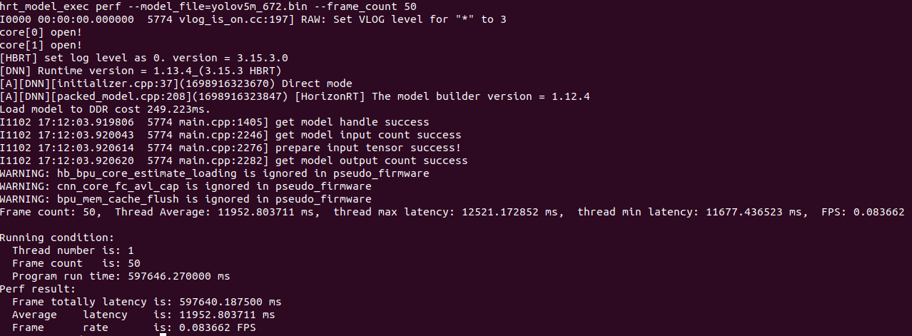

这个推理耗时有点大哈,你先用hrt_model_exec工具的perf功能跑一下性能测试看看结果呢

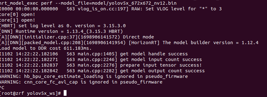

您好,使用这个指令报出了下列这个warning,请问是模型量化这块的问题吗
颜值即正义
6
这个警告可以忽略,是没有某个芯片导致的,再等一会是可以正常出性能评测结果的。
此外,发现这个runtime版本有点低,有半年以上了,可以考虑升级下工具链版本,用最新的环境。
颜值即正义
7
可以设置–frame_count 50,以尽快得到评测结果
您好,我评测了一下我刚转换的模型,结果是不有点太离谱了
颜值即正义
9
确实有点离谱,这像是在x86跑的了,不像在J5。

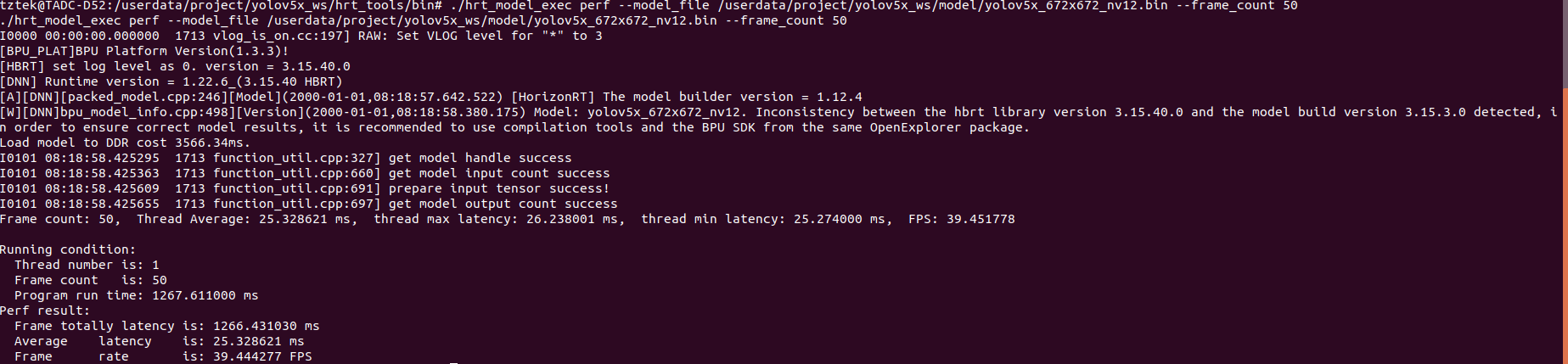

还可以再x86的docker环境内,运行hb_perf xxxx.bin,查看仿真的性能评测结果。。。
aomine
10
您好,在本地docker环境内运行了hb_perf,fps30+,请问在j5板子上如何部署hrt工具链呢
