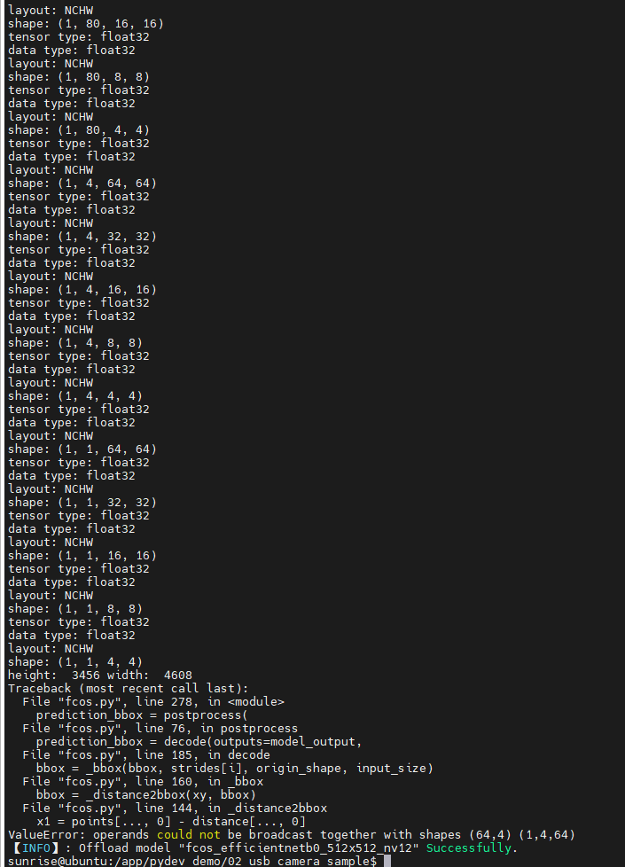

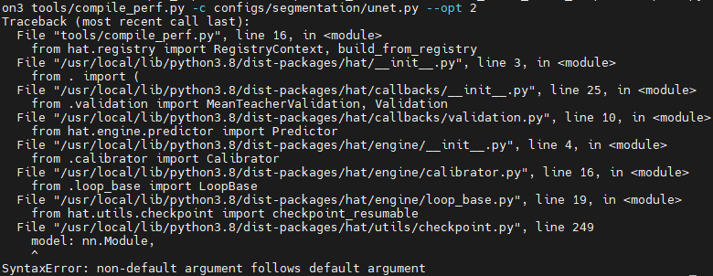

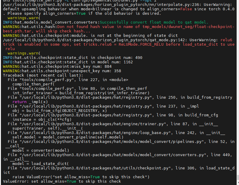

4.问题具体描述:先是报错设置allow_miss: bool=False,改成allow_miss:True,于是又出现了nn.Module的报错,还有fcos的训练最新的镜像内已经移除了最后的Transpose处理,所以转换后的模型放到板子最新的desktop镜像里的usb_camera_fcos的代码也有会有报错,因为代码是没有更新的还是用的原来的有mul和transpose的fcos_efficientnet的结构,把转置的部分放在代码里没有实现成功,现在有点卡住希望大佬可以给些建议,现在遇到的问题倒是蛮多的,按照官方流程来的也总是会报错

你好,1.从log看编译报错是load ckpt引起的,麻烦查看一下config文件中int_infer_trainer字段中配置的qat模型(量化训练生成的ckpt)ckpt的路径是否正确;-
2. 修改模型的输出比较麻烦,建议根据focs的输出属性修改usb_camera_fcos的处理代码。

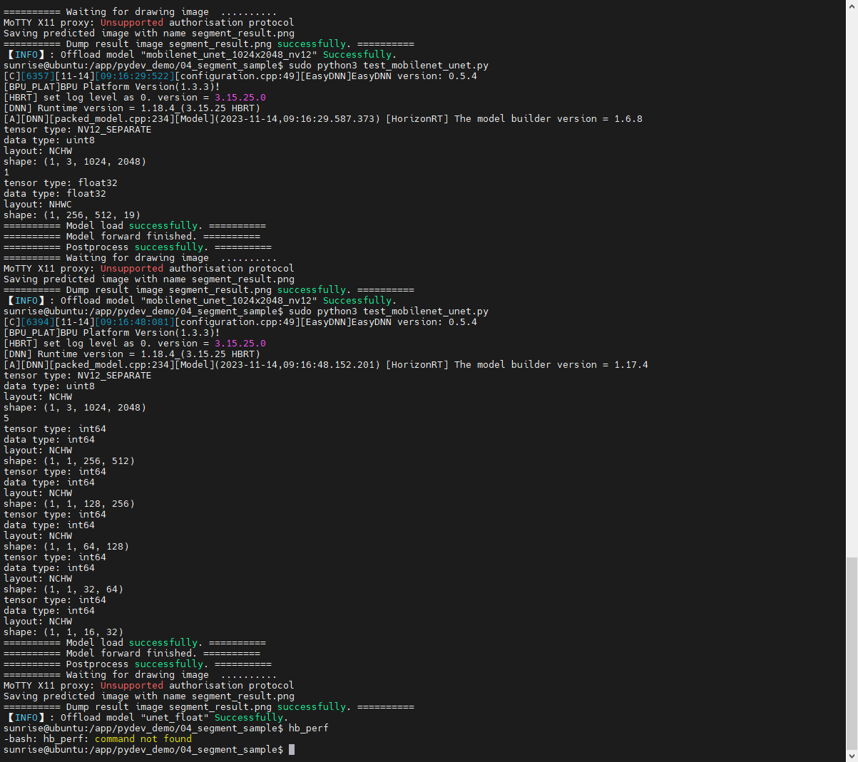

上面是官方的unet_mobilenet模型,下面是新在gpu docker训练的unet导出onnx转换的bin,看了下onnx变动还是挺多的,这五个输出怎么再融到一起出结果
现在虽然读onnx只用其中一个然后能够得到一个大致的图像,不知道怎么 能将这正确的分割结果融到一起而且能保证效果,希望能有些详细的处理建议
您好,如果你这边觉得单个分支的分割结果精度不够,建议参考一下学术界多尺度融合的相关做法,比如fpn,bifpn等,将模型尾部的5个分支的输出进行融合,从而输出最终结果。
