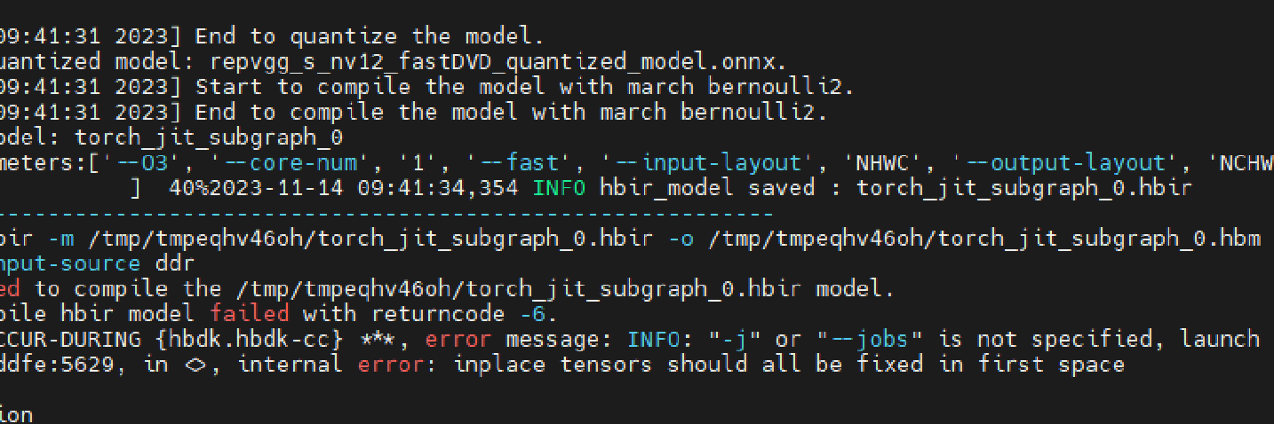

1.芯片型号:X3派
2.问题定位:模型转换
3.问题具体描述:转换输入为6*3*H*W的onnx模型到bin模型出现错误,提示如下:

你好,方便的话请提供一下完整的报错日志文件,以及报错的原始onnx文件
您好,已经上传文件附件。
你好,该问题已验证修复,请使用patch版本hbdk替换原来版本hbdk,获取方式:https://pan.horizon.ai/index.php/s/HPbiCXeAzc2oPkk
