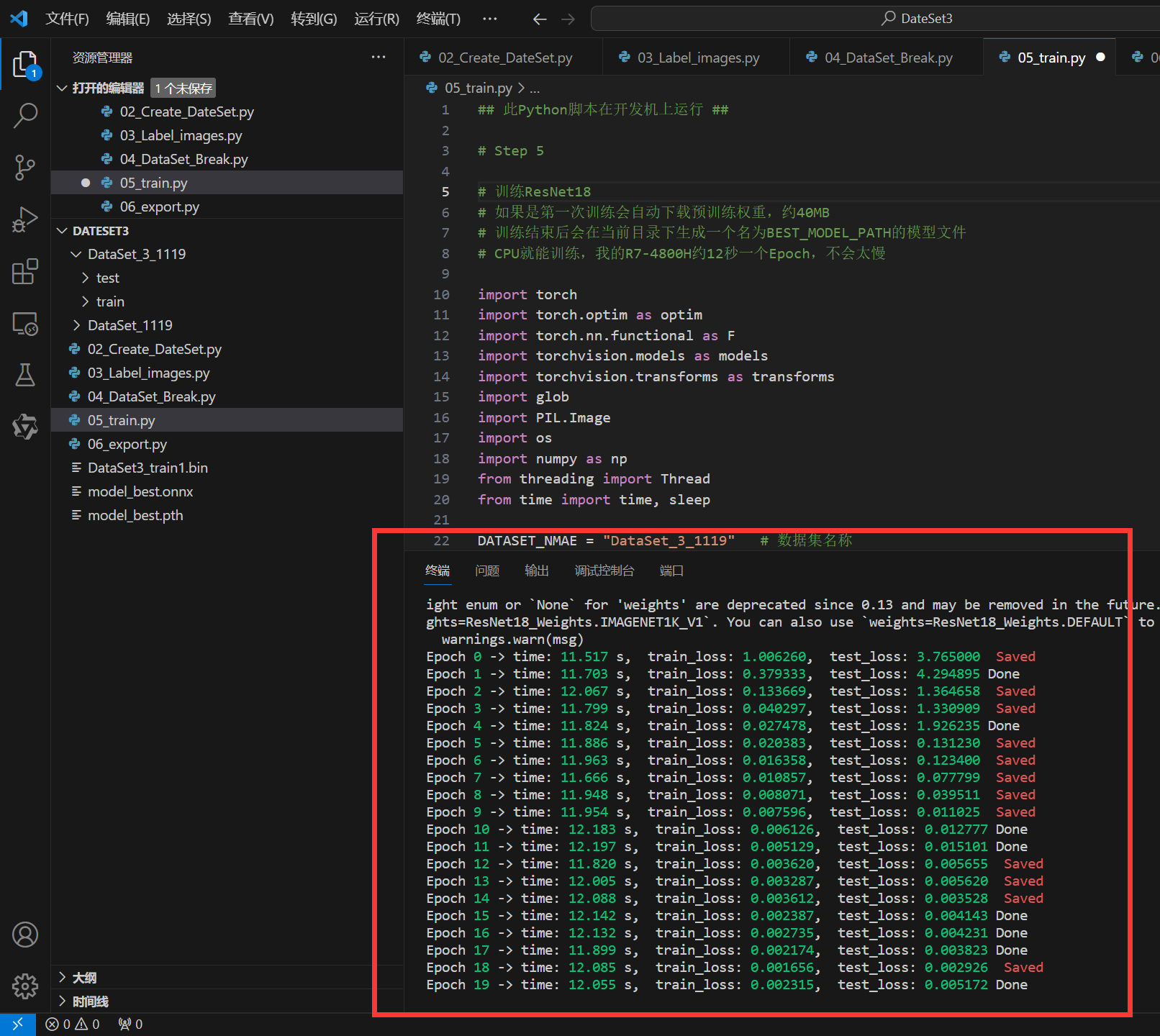

如果是第一次训练会自动下载预训练权重,约40MB,训练结束后会在当前目录下生成一个名为BEST_MODEL_PATH的模型文件,关于BATCH_SIZE和EPOCH参数设定可自行百度。
建议使用conda工具管理Python环境,训练ResNet在Windows环境或者Linux环境下均可,有无GPU影响不大,帖主的4800H训练一个Epoch只需要12秒,100个Epoch就差不多了,用CPU训练约20分钟就能训完。-

觉得还不错就点个赞再走呗~
05_train.py
