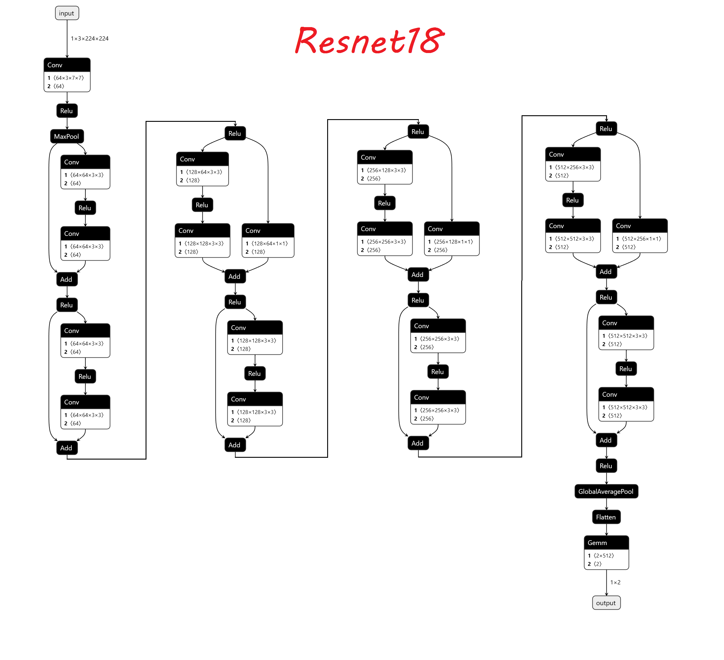

ResNet18 残差神经网络结构(使用netron对onnx模型文件进行可视化:https://netron.app/)-
参考上文教程安装依赖和训练,可以流畅跑通,在此仅仅对原文作一点补充。-
模型如何量化为地平线的bin格式,也可参照上文,如果有转化的需求可联系我,这一步不对同学们作出要求。
