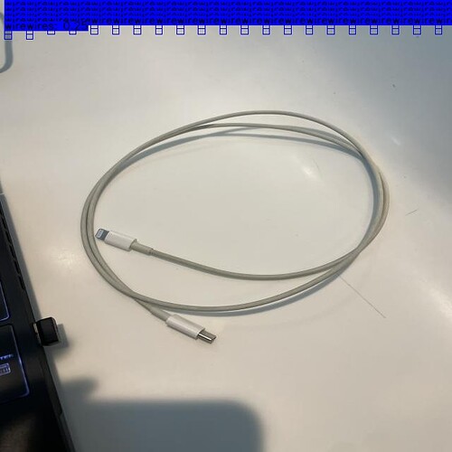

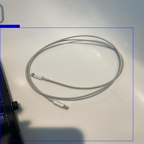

我在这一步“量化模型效果验证:sh 04_inference.sh”可以正常推理

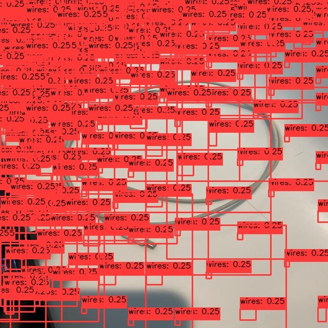

但是,“ python推理部署”的时候,出现这样的问题,这是怎么回事啊
使用rdk_model_zoo也是这样的结果:
你好,大概率是后处理的问题,看一下 inference和板端代码的区别,模型本身没问题的
