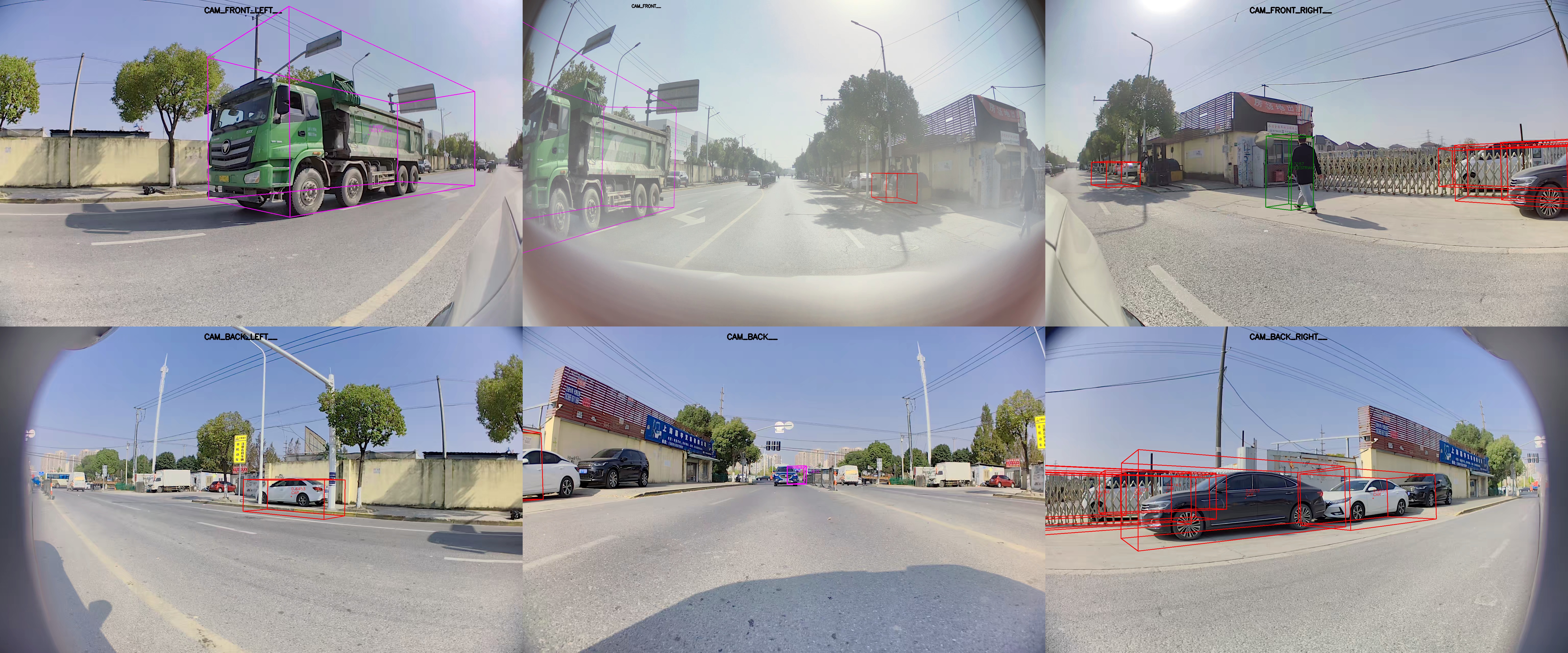

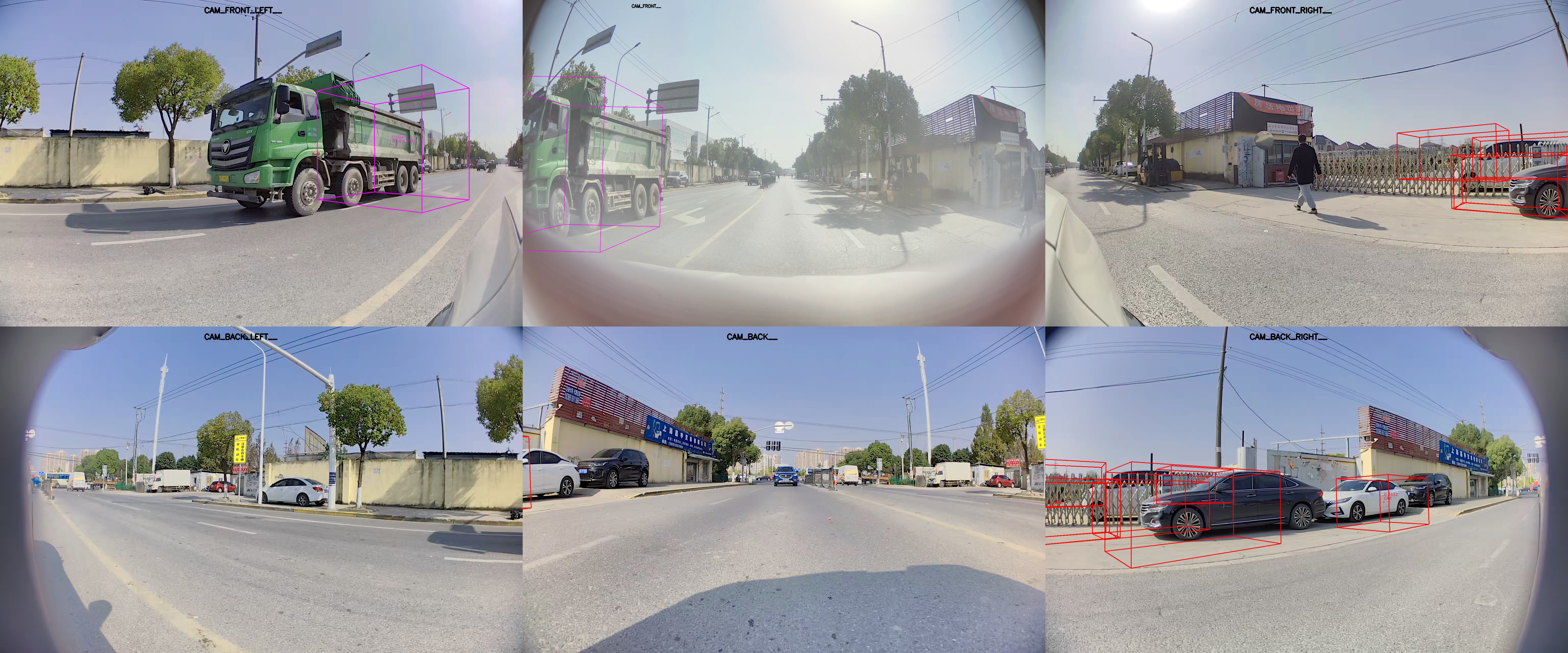

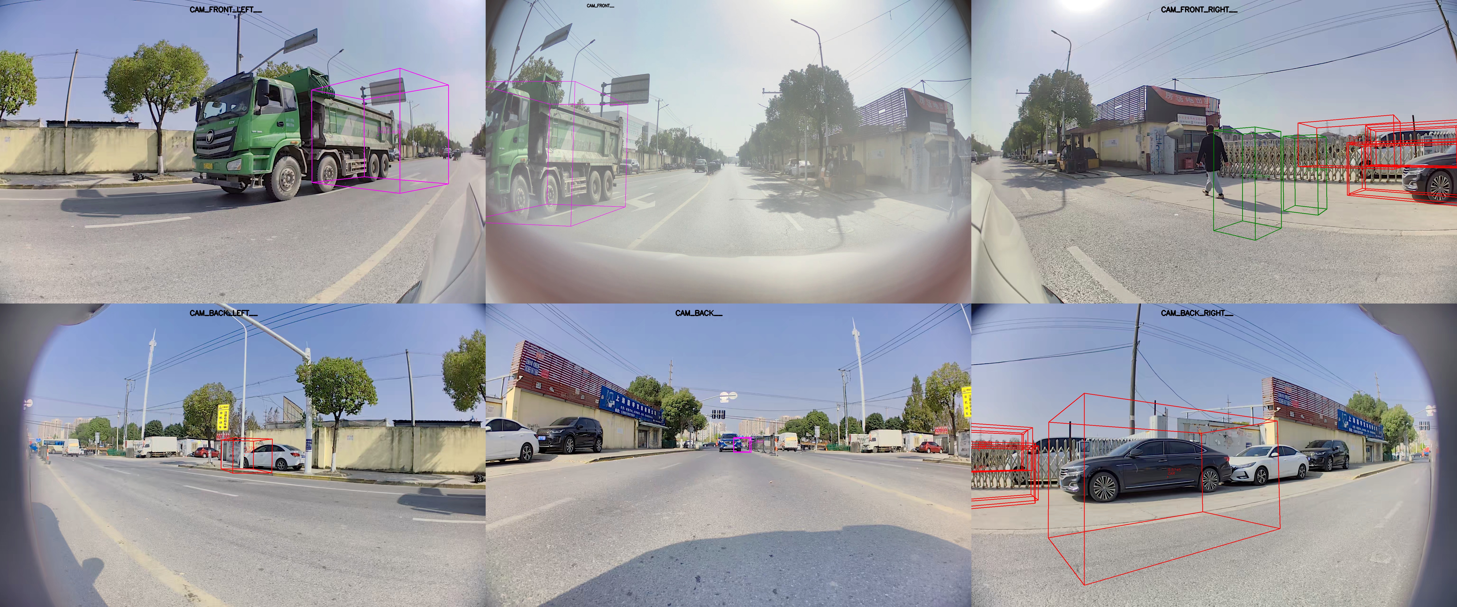

几种onnx及bin推理可视化结果见图:
original_float_model.onnx:
calibrated_model.onnx:
quantized_model.onnx:
板端部署bin模型:

你好,original_float会根据yaml文件配置来决定是否在公版onnx浮点模型前端插入数据预处理节点以及该节点行为(其他部分和公版完全相同);optimized_model会对original_float做算子/结构上的优化;calibrated_model在optimized_model基础上使用提供的校准数据统计并计算量化参数并保存在校准节点(自动创建的节点)中;quantized_model就是使用calibrated_model保存的量化参数对节点进行量化(此时无校准节点了)。详细的可以参考 6.3.4. 模型量化与编译 — Horizon Open Explorer 。-
从可视化效果上看,公版onnx==orginal_float==optimized_model,这个链路必须满足以排除其他问题;从calibrated_model开始出现精度问题,则是量化的问题,calibrated_model和quantized_model理论上不会有太大偏差,出现偏差原因是Conv Sumin位宽不一致(calib是int16;quanti是int8)因此从int16 → int8会出现一点损失。
量化过程发生在calibrated_model → quantized_model,余弦相似度计算发生在quantized_model,是计算quantized_model和original_float的对应节点输出相似度
目前阶段问题主要是量化精度调优,bin模型和quantized_model的对齐建议放在精度调优之后,我们提供的工具hb_verifier可以验证
量化精度调优,首先建议您参考手册 8.3. PTQ模型精度调优 — Horizon Open Explorer 章节,调整校准方式、调整校准数据、尾部算子回退到CPU进行高精度计算、使用校准参数组中optimization参数提供的一些优化选项(参考 6.2.2.2. 模型编译命令(hb_mapper makertbin) — Horizon Open Explorer)等。-
如不达预期,使用PTQ精度Debug工具并参考文中调优建议: PTQ精度Debug工具 (horizon.cc) ,对部分损失较大算子采用int16量化:PTQ精度调优手段—设置Int16量化 (horizon.cc)
