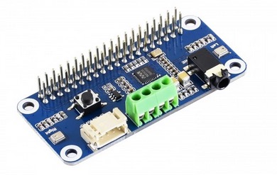

我有三块WM8960 Audio HAT:
这块音频扩展板,支持RDK X3 Module和树莓派4B。

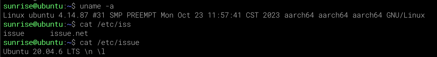

1. 操作系统:

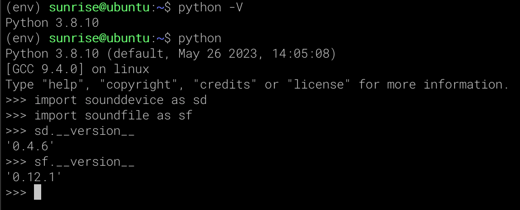

2. Python和模块:
3. 需要安装的Python模块:
pip install argparsepip install numpypip install sounddevicepip install soundfile

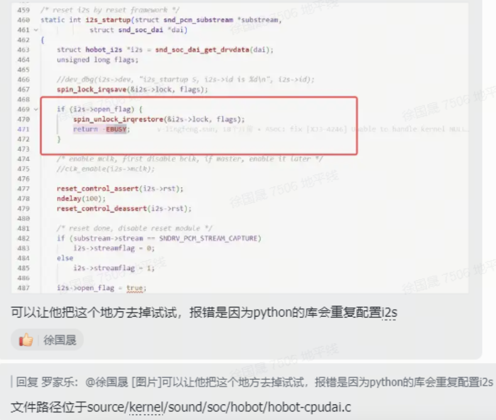

hobot-cpudai已经重新编译,并覆盖系统现有版本,重启生效:

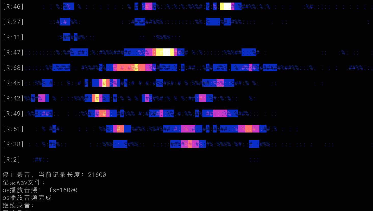

上述两个模式,要分别进行测试,当执行命令后,会播放音频:系统启动成功,然后在输出如下提示时:
发出一些较大的声响:唱歌、说话、播放音乐、莫名其妙的声音,会自动开始录音:

测试模式1:
这种模式下(-t 0),使用sounddevice.InputStream()录音,使用os.system(“play 音频文件”)播放。
当第一次录制声音时,录制和播放都正常;
但是,录制完成后,再次录制时,录制的内容,是前一步播放的内容。
以此循环,生生不息!不,可能是声音越来越小。

问下WM8960怎么和RDK模块连接?有文档或链接吗?

**这个it说已经解决了,乔老板可以参考下-
新版本会解决音频同时播放与输出问题,可以等一下版本发布哈
