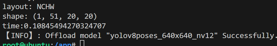

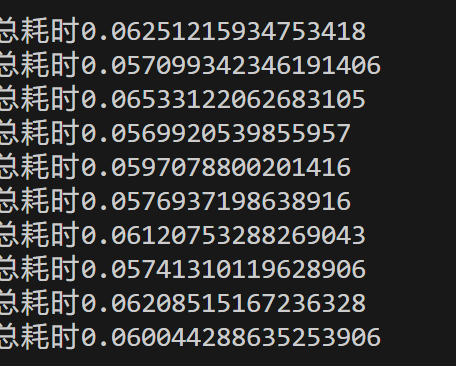

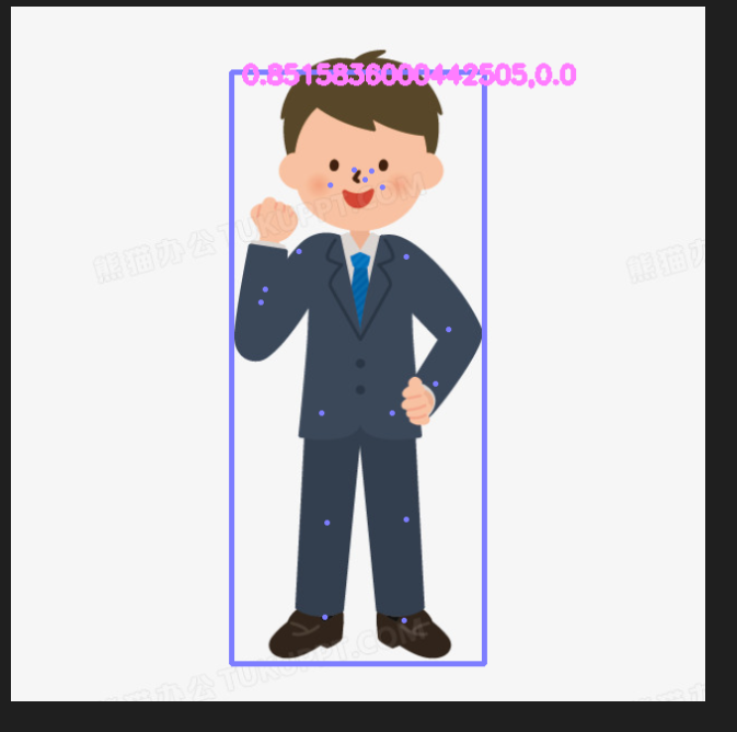

最近有想吧yolov8-pose部署到旭日派x3上,但速度并不如人意,跑300多ms,还不如吃了我算了,通过一些优化后现在一次推理速度约为100ms上下(推理层30ms+,后处理层60ms+),经过推理层和后处理层运行在不同线程,现在速度大概一轮推理是在50ms,如果用c++写应该可以更快
识别效果图
整体识别+绘图耗时(同时执行)
异步识别耗时:

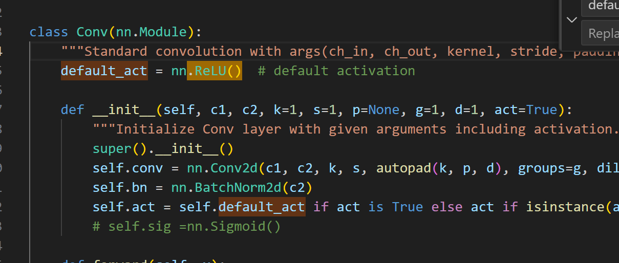

1:激活函数替换
首先,我们需要吧原模型的silu激活函数都替换为relu函数,旭日派对silu函数的支持感觉存在bug,替换前cpu占用奇高,替换后速度进入正常,替换方法:进入conv.py,替换conv的default_act为 nn.Relu()即可(我是直接吧这个页面里所有的激活函数都换成relu了,但如果只是本次使用,只换这里就可以了)

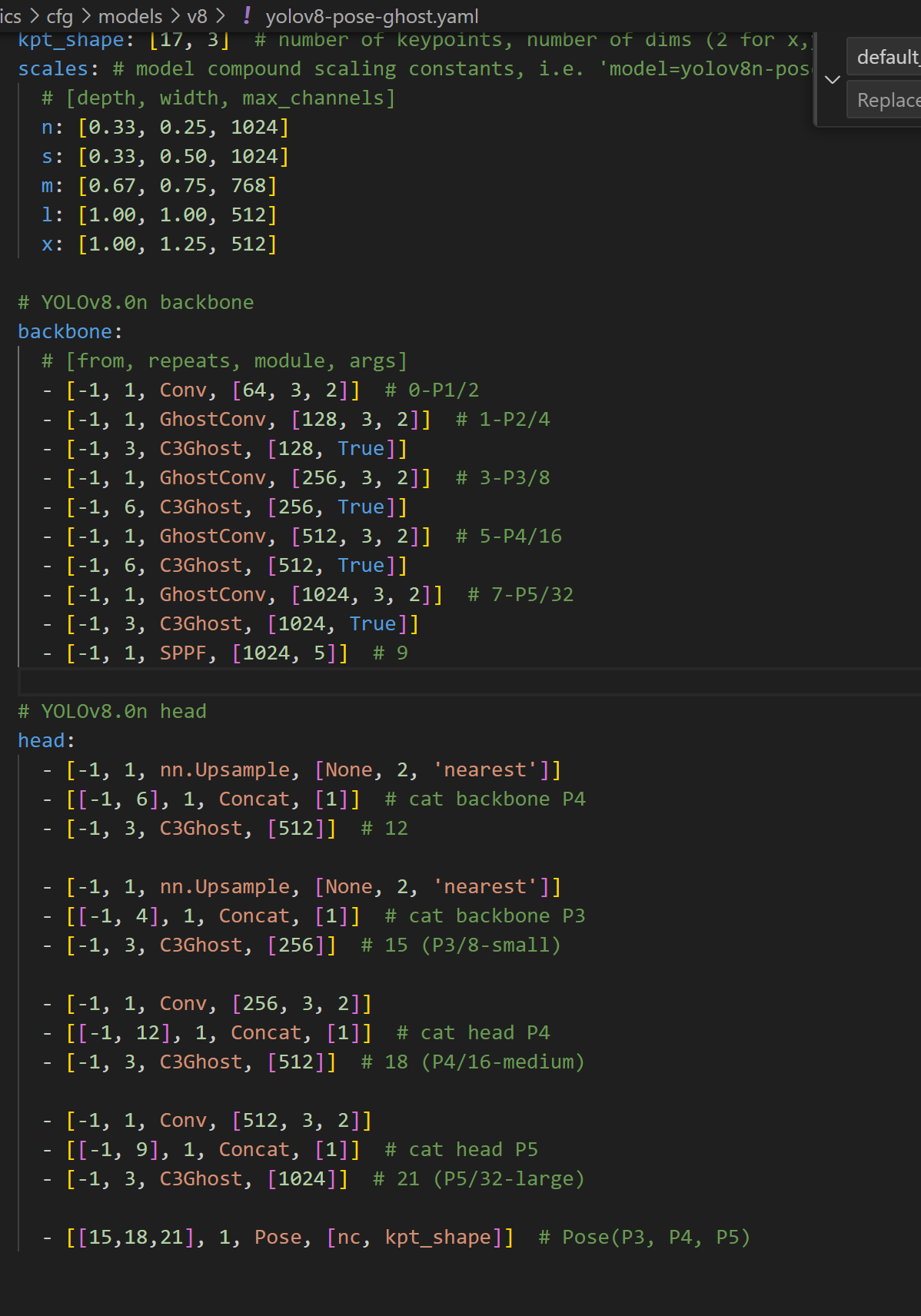

2:卷积层替换为ghost conv,这个调整只是为了优化模型速度,由于v8 自带ghostconv ,我们调整一下yaml文件就可以了,我的yaml如图
代码:

完成后,我们就可以训练了,建议第一次是先用小数据集训练1~2个epoch,确认速度

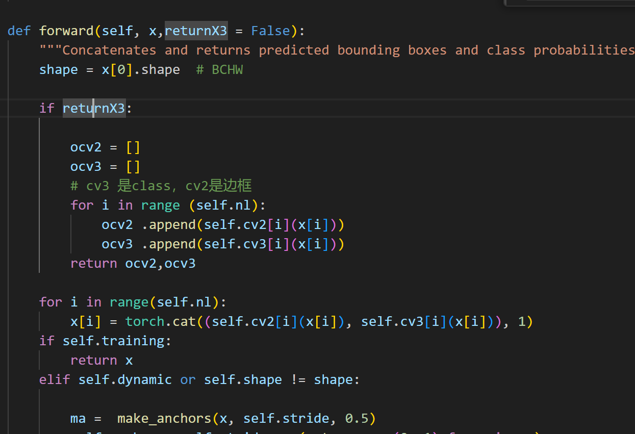

训练完成后,进行bin文件导出,由于v8的最终层里有几个reshape,和bpu不支持的concat以及减法,所以拉出来到后处理层去写,我们需要打开nn.module.head.py文件,做出下面的调整
detect的forward添加如下代码
 def forward(self, x,returnX3 = False):
 """Concatenates and returns predicted bounding boxes and class probabilities."""
 shape = x[0].shape  # BCHW
 if returnX3:
 ocv2 = []
 ocv3 = []
 # cv3 是class,cv2是边框
 for i in range (self.nl):
 ocv2 .append(self.cv2[i](x[i]))
 ocv3 .append(self.cv3[i](x[i]))
 return ocv2,ocv3

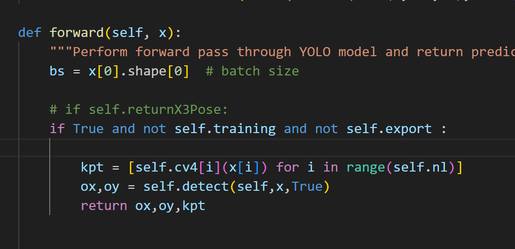

然后,在下面的pose中添加如下代码,即可导出onnx
 # if self.returnX3Pose:
 if True and not self.training and not self.export :
 kpt = [self.cv4[i](x[i]) for i in range(self.nl)]
 ox,oy = self.detect(self,x,True)
 return ox,oy,kpt
注意,这里有个if true,是因为我还没想到更好的从外面带进来状态时想的办法,只有导出onnx/导出其他模型时才为true,否则为false,不然训练时测试时后面会报错,这里的修改不会影响先前训练出的结果
