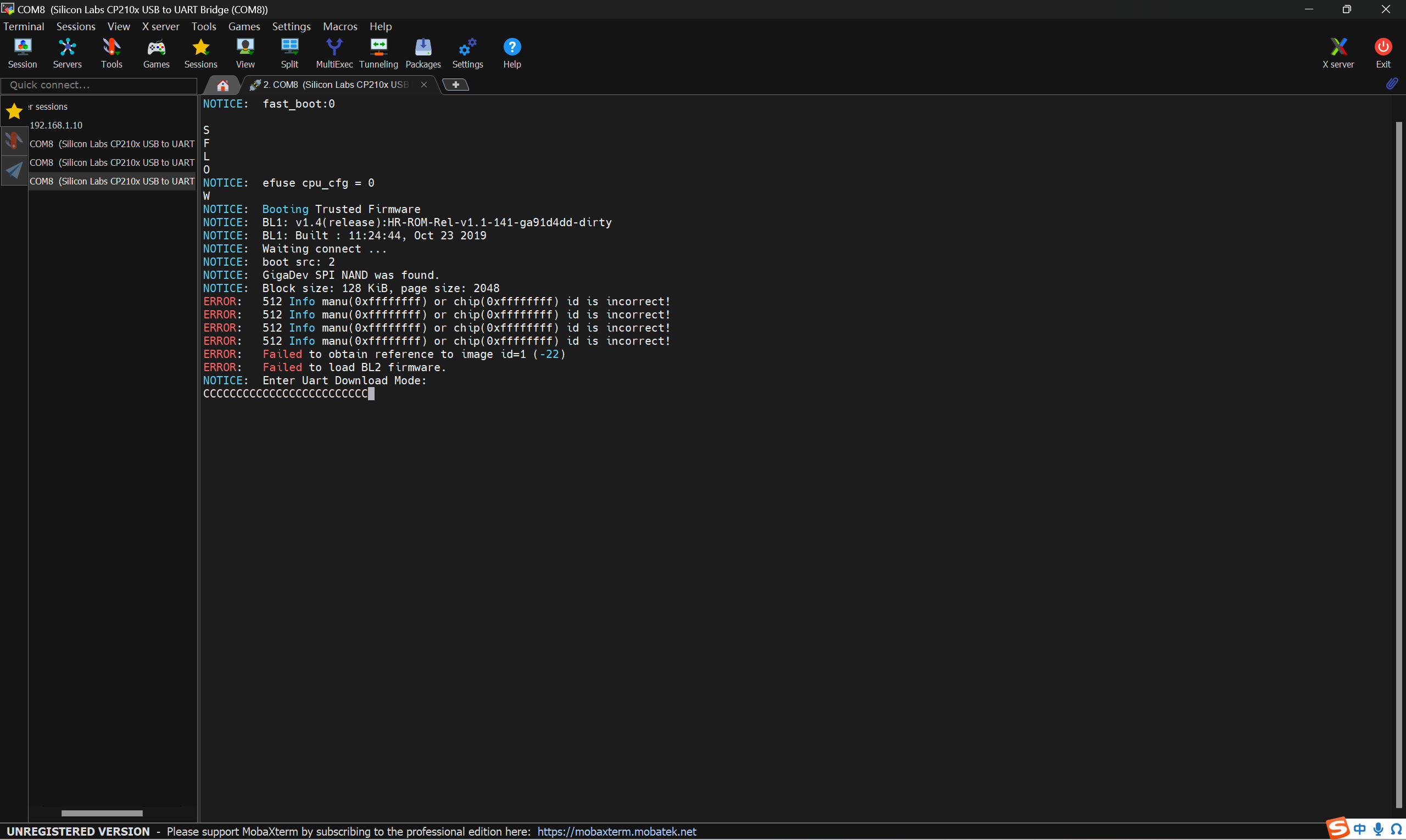

NOTICE: fast_boot:0
然后多次上电还是不能正常启动,

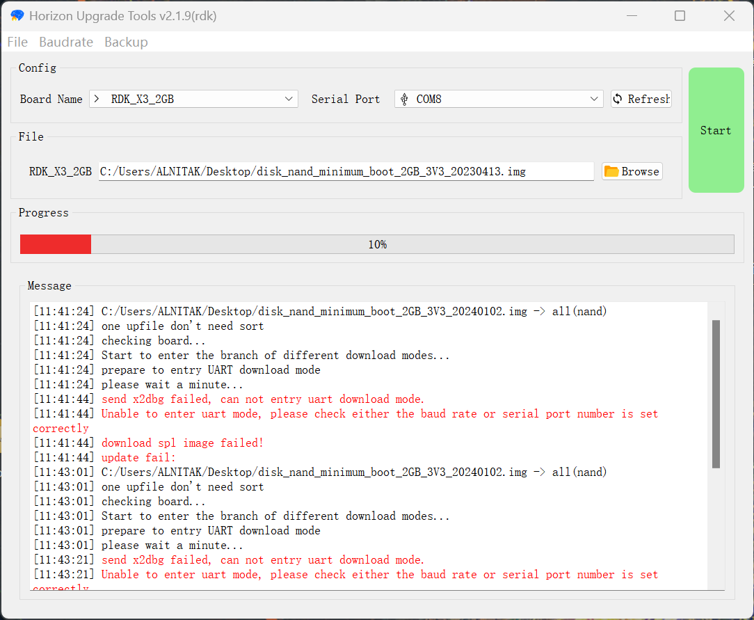

我以为是最小启动镜像出现问题,然后尝试使用帖子的第二种刷机包的方法
接好串口和板子后按照指示进行
但是未能成功,显示如下
请求大神指导一下,这是软件的问题还是硬件的问题,该如何去解决

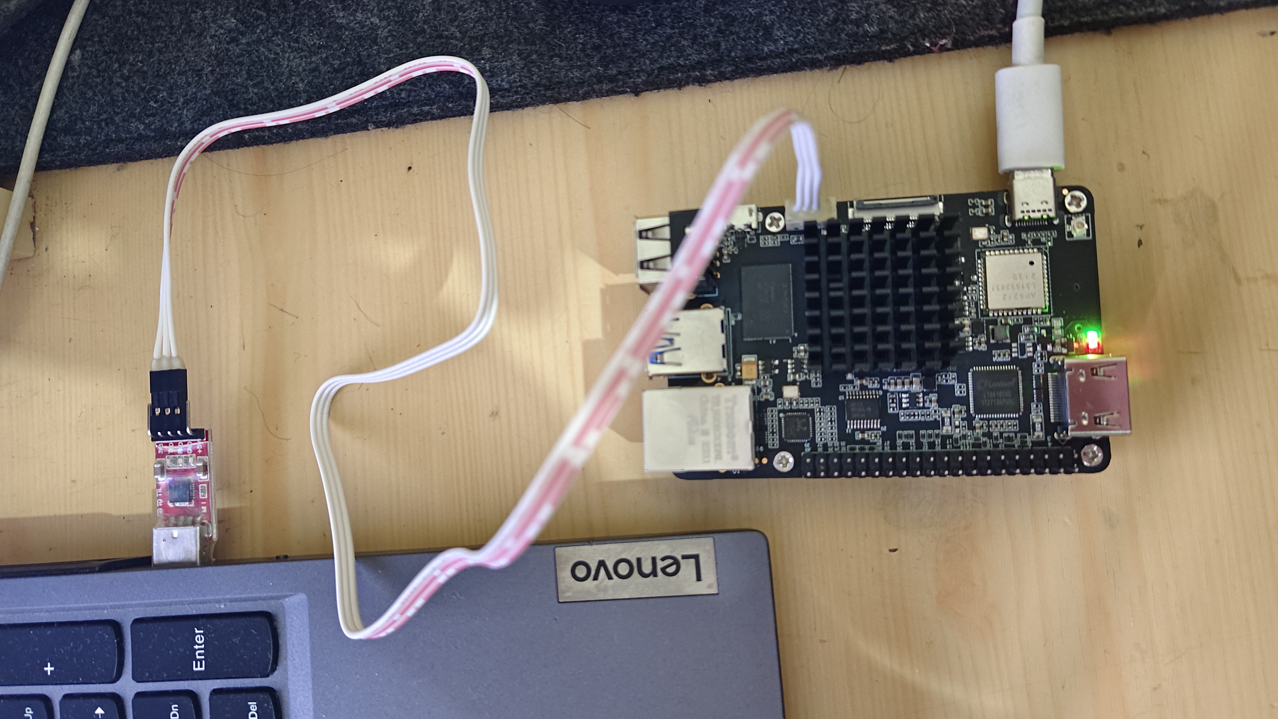

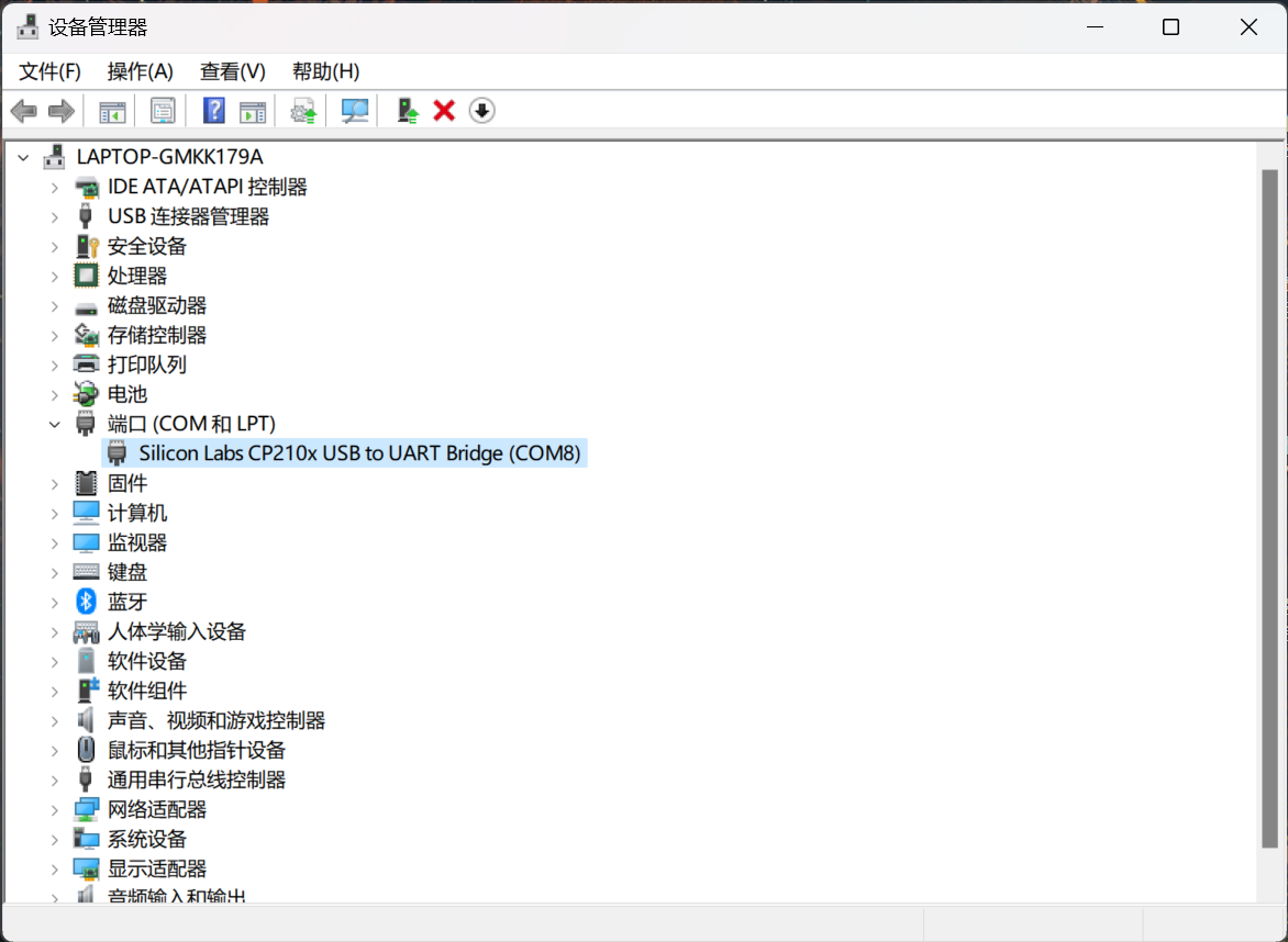

你好,看一下串口号是否正确,硬件连接图也拍一下,我们看看是否正常-

1. 硬件版本是否是2g,2g选择rdk x3 2gb,烧录可以换一台电脑测试下,看看是否可以成功
还是不行?,已经换了家里的台式,系统是win10,而且报错是同样的
使用hbupgrade工具前把mobaxterm关闭,看看波特率(就是第二个标签页),不知道波特率要不要改
从串口返回的信息来看你的bl2文件已经损坏不存在了
