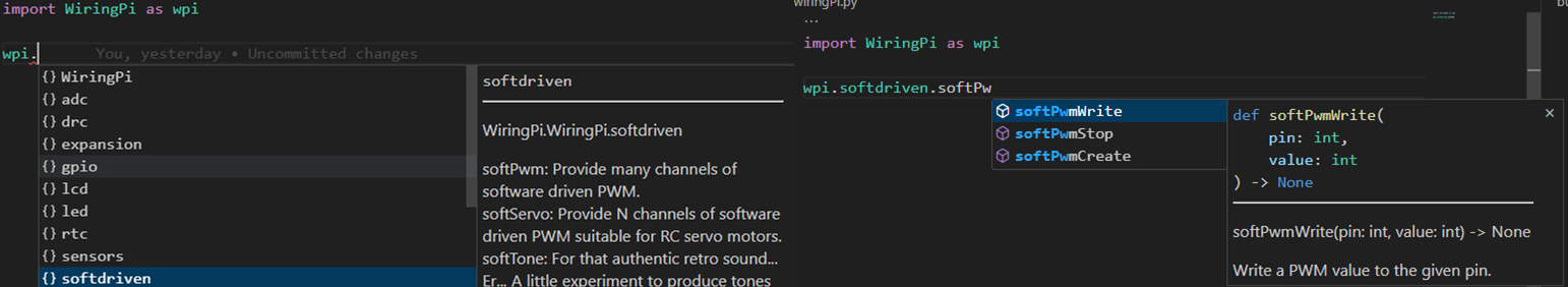

先放使用效果图,在import WiringPi之后,你可以直接看到包内的所有函数接口以及相关的注释每个函数我都将C语言中的注释迁移过来了,而且我从使用角度对函数的api进行了微调!!!(还不快快谢谢小玺玺→_→)
我已经在项目主页的README中补充了包中所有的函数/变量的层级关系及接口声明。这样如果我们知道要调用的函数名,可以直接在项目主页中搜索这个函数名,得到调用方式。比如softPwmCreate这个函数的调用方式就是from WiringPi.softdriven import softPwmCreate

  • 注释完善/辅助开发。利用好vscode开发的自动弹出功能,展示函数的接口以及相关的注释,让内容变得透明。

  • 在setup.py过程中就已经完成了辅助开发的构造。封装c++生成的so文件,vscode是无法弹出其中的函数的,也就意味着so文件对用户来说是不透明的。所以必须基于so文件生成对应的.pyi声明文件。
  • 最开始使用的是pybind11-stubgen,但是问题较多,C++17的特性支持的一般,研究测试了一段时间后放弃。
  • 目前使用的是mypy来导出大部分函数的声明与注释。但是奇怪的是每个模块的doc无法导出,只能在setup.py中补充个后处理函数来解决这个问题。

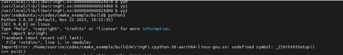

开发中我经常能遇到undefined symbol的问题,这里记录下导致这个问题的几种情况。

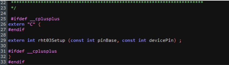

  • 头文件忘记extern "C"。比如报错说是_Z10rht03Setupii是个未定义的符号,
  • 首先利用c++filt _Z10rht03Setupii解析出函数声明:rht03Setup(int, int)
  • 然后nm -g /usr/local/lib/libwiringPi.so列举出这个库是否包含rht03Setup
  • 发现库包含这个函数,所以看头文件,发现没写extern "C"。这会导致C++项目链接到这个库时,无法引用相关的函数。补充上即可。
  • Makefile漏掉了某些.c文件,比如softServo这个就没编译。同样,我利用nm工具发现库中就没这个函数,就直接去检查是否编译了。修复这个问题就能正常使用了。
