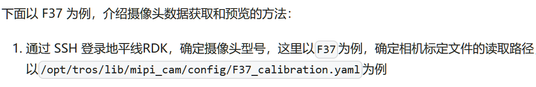

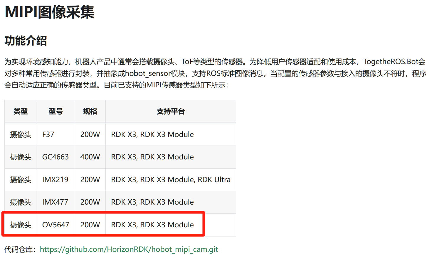

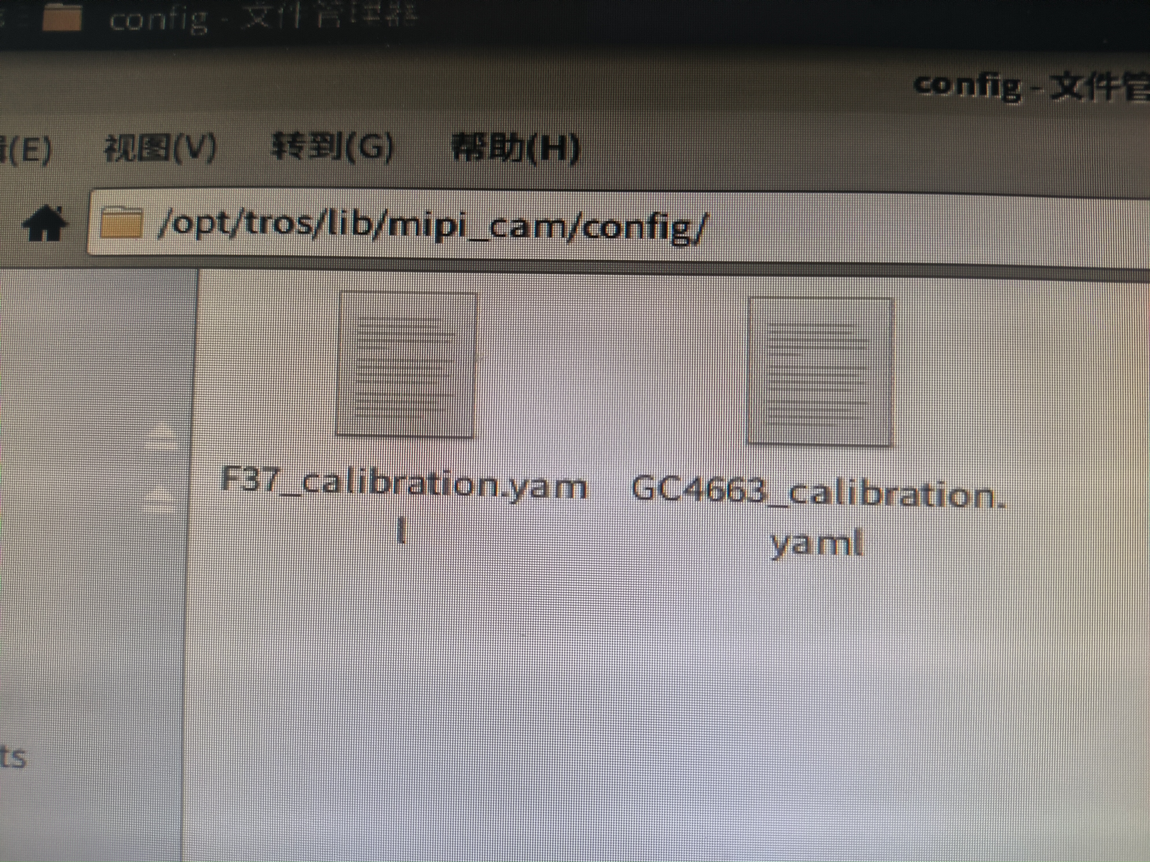

官方文档中说了支持型号包括OV5647,但教程所提文件中却只有F37和GC4663文件,请问OV5647怎么使用
你好, 这颗Sensor支持直接点亮, 您在这个文件夹中找不到是因为这个Sensor暂时没有官方的标定文件, 省略这个标定文件的参数启动即可
