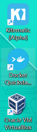

得到三个软件

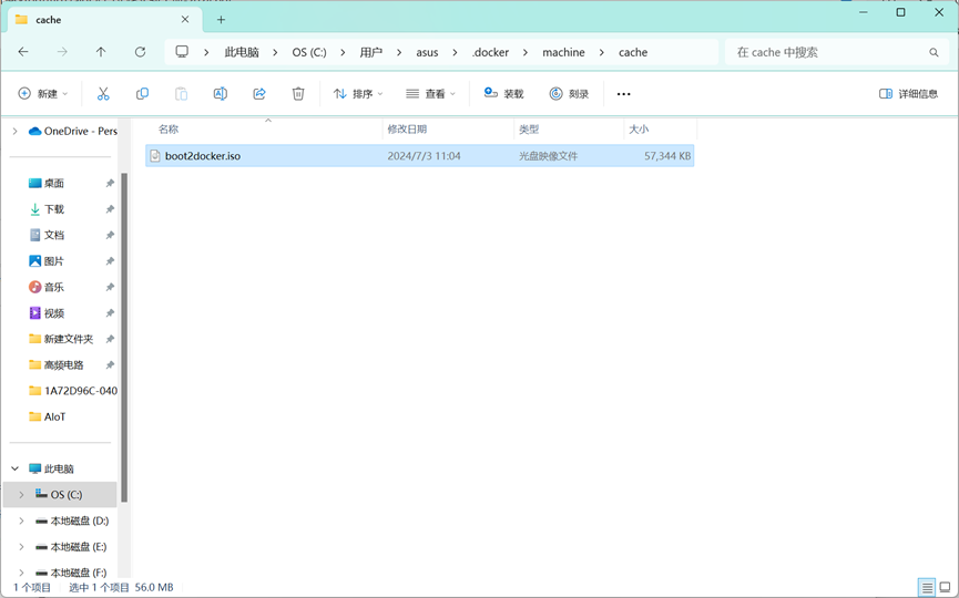

获取boot2docker.iso ,
拷贝到C:\Users\(你的用户名)\.docker\machine\cache

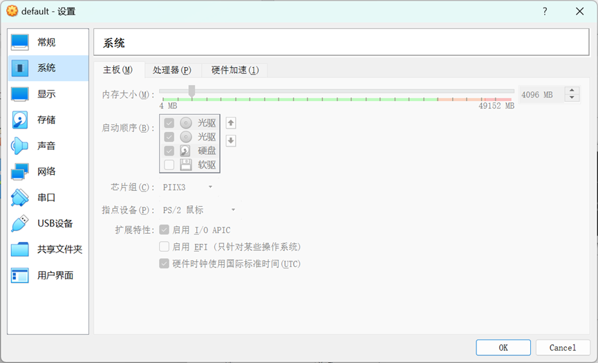

配置virtualbox,内存改为4096MB,最好运行要求要至少大于3GB,这是因为上位机开发系统为 docker 容器, 工程编译时需要消耗大量内存:

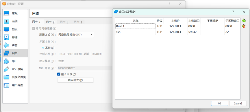

在网络一栏中配置端口转发,主要是用于和docker虚拟机进行通讯:

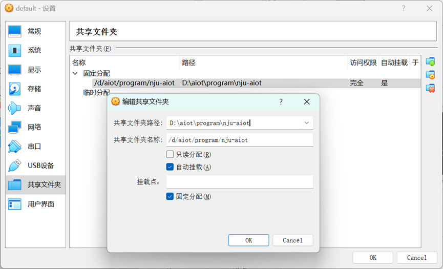

配置共享文件夹,设置本机与 docker 虚拟机的共享文件路径,设置以下路径为共享文件夹后,可以使本机与 docker 虚拟机共享该文件夹。(将上面 的 D:\aiot\program\nju-aiot 换成你需要共享的文件夹在你电脑中的路径)

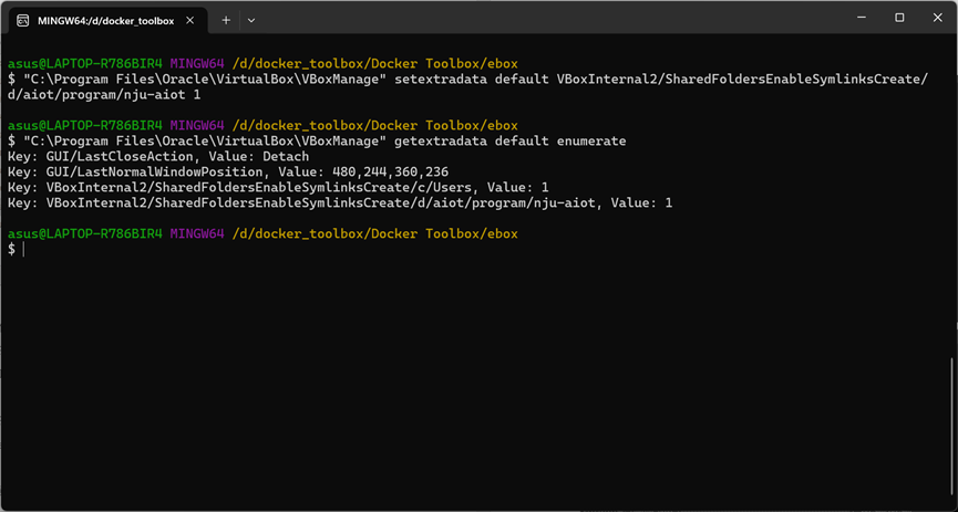

使用“docker-machine restart default”重新启动dockerquickstart,输入如下代码给予共享文件夹Symlink 权限,并用指令确认结果是否成功。
“C:\Program Files\Oracle\VirtualBox\VBoxManage” setextradata default VBoxInternal2/SharedFoldersEnableSymlinksCreate/d/aiot/program/nju-aiot 1
“C:\Program Files\Oracle\VirtualBox\VBoxManage” getextradata default enumerate

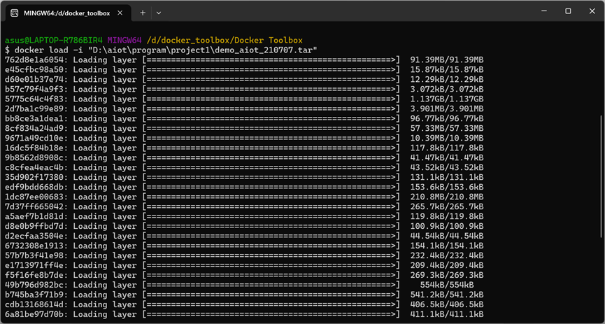

docker load -i <image/path>
将以上指令中的<image/path>,更改为 demo_aiot_210707.tar 镜像文件的路径,如下图所示。

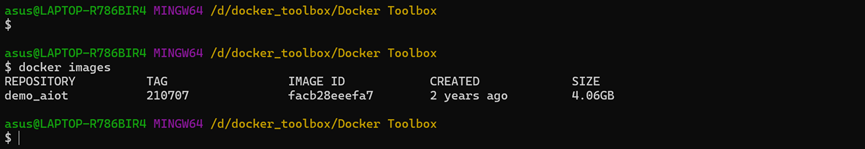

确认是否加载成功:
docker images

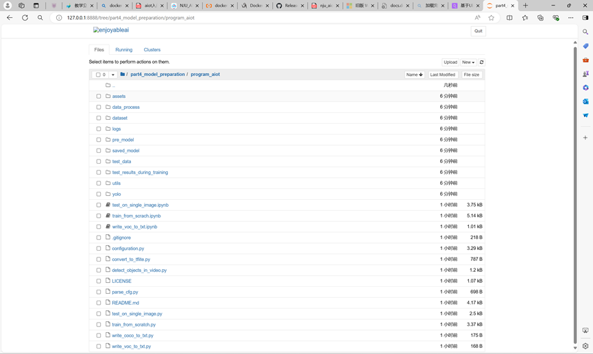

打开浏览器(建议 Chrome 或 Chromium Edge),输入网址:http://127.0.0.1:8888/,即可看到工程目录
