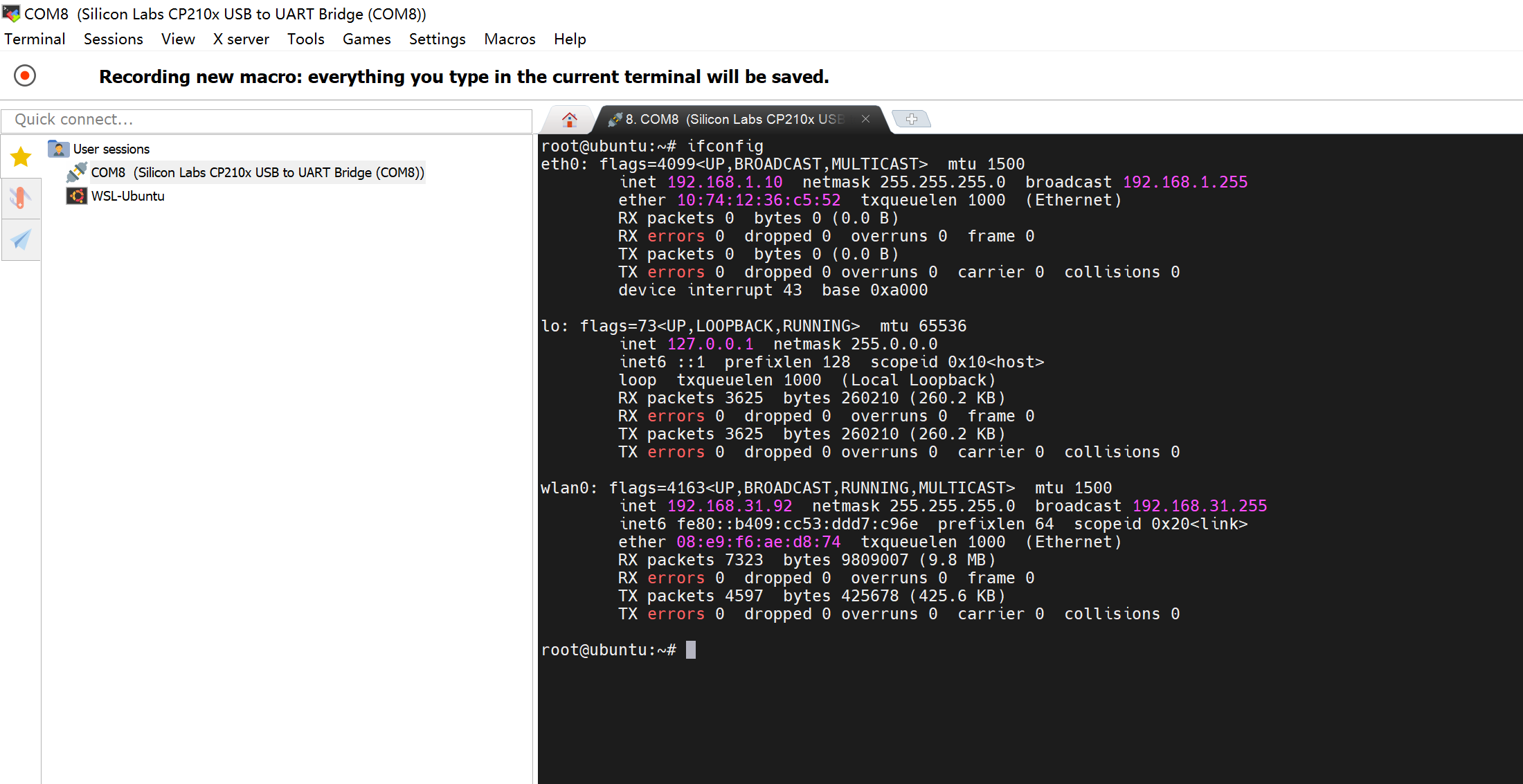

1、ifconfig查看IP-

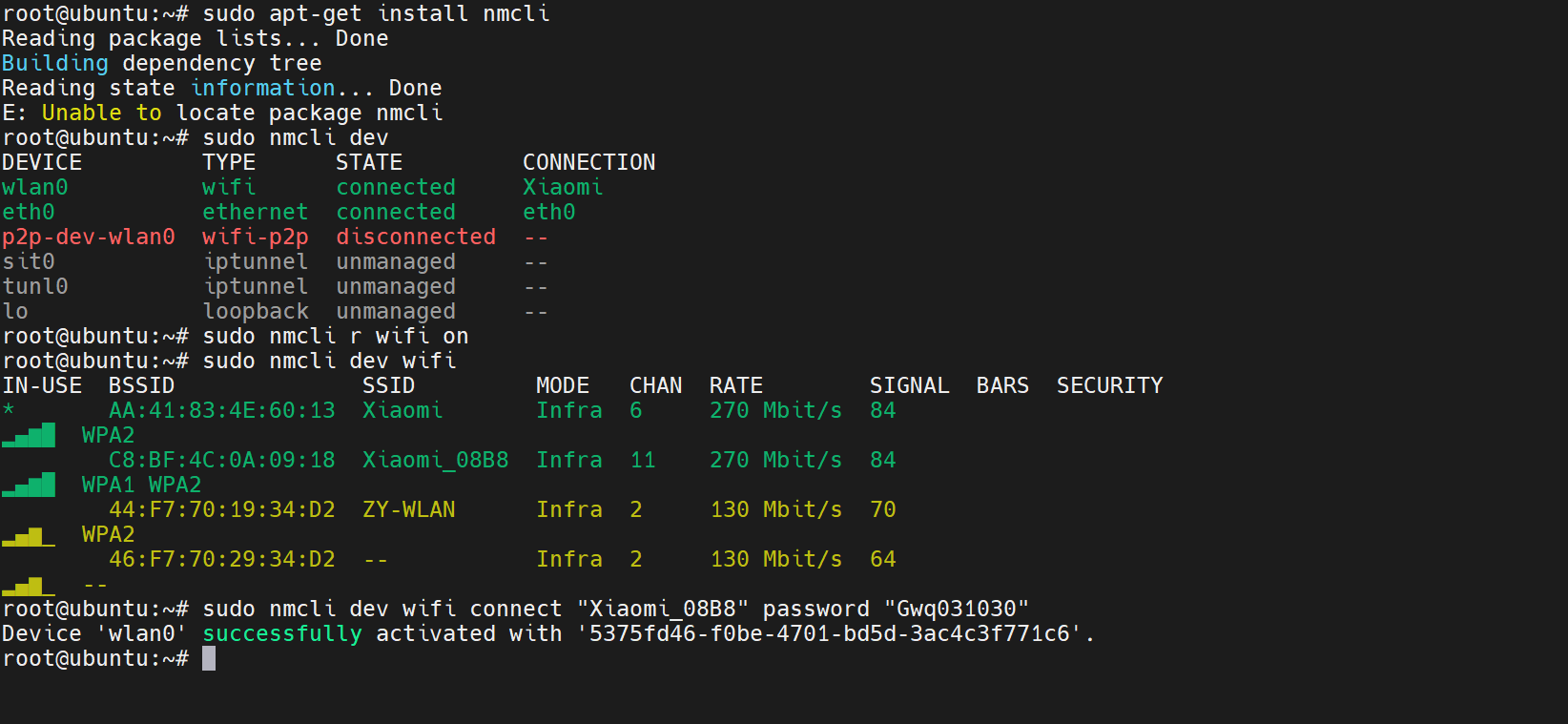

#安装nmcli-
sudo apt-get install nmcli-
#查看网络设备-
sudo nmcli dev-
#开启wifi-
sudo nmcli r wifi on-
#扫描wifi-
sudo nmcli dev wifi-
#连接wifi-
sudo nmcli dev wifi connect “wifi名” password “密码”-

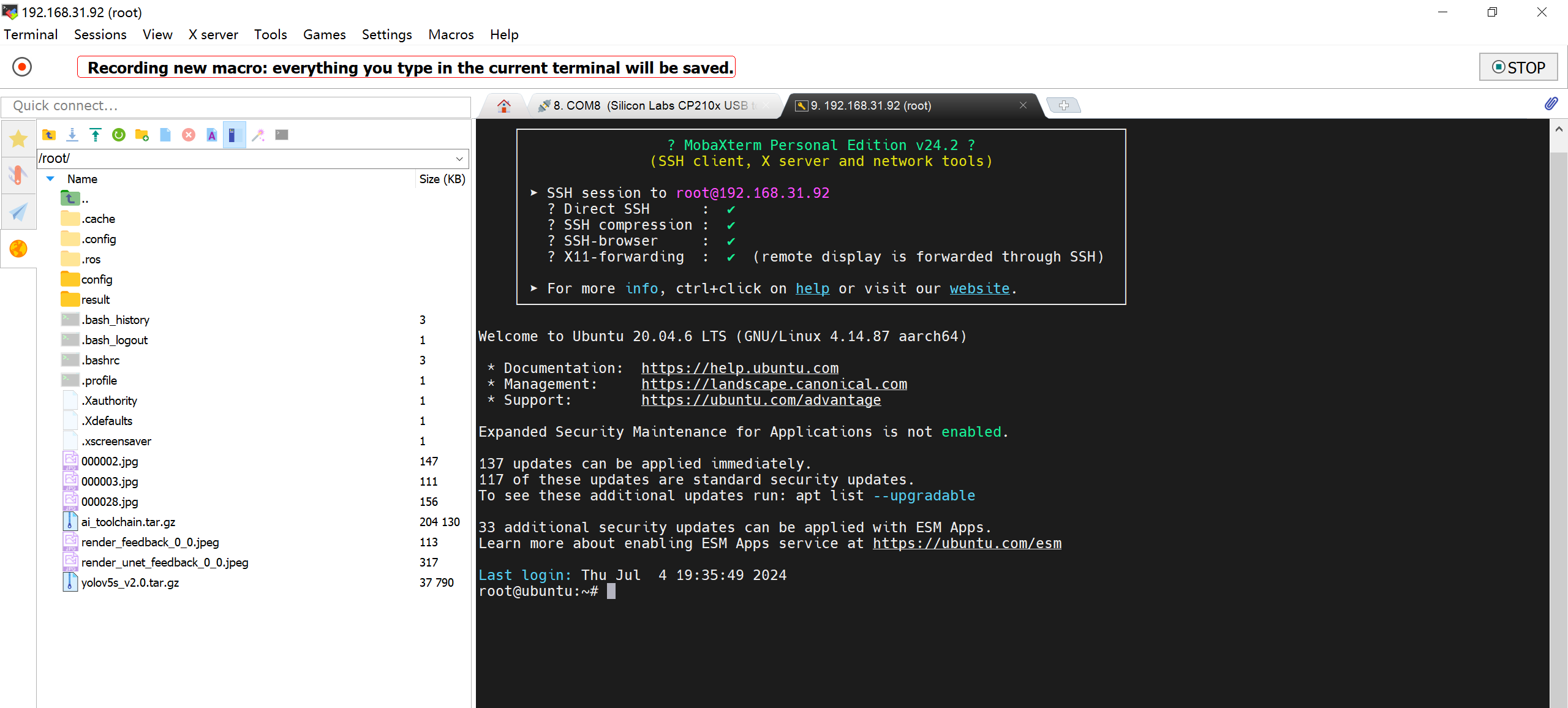

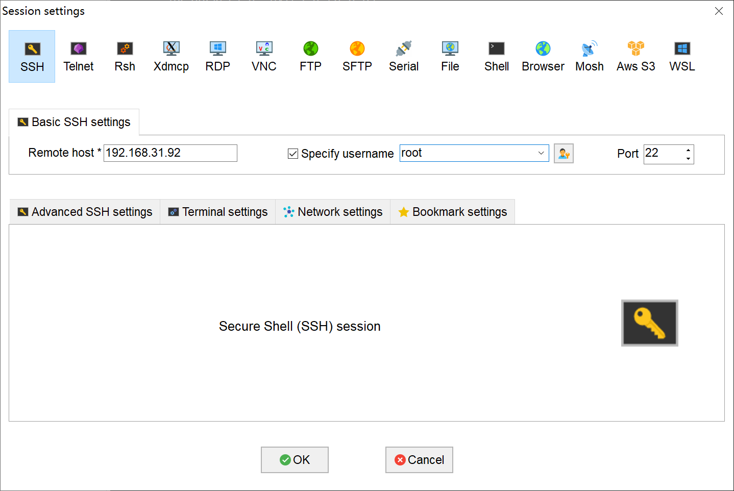

3、连接ssh-
出现以上界面表示连接成功

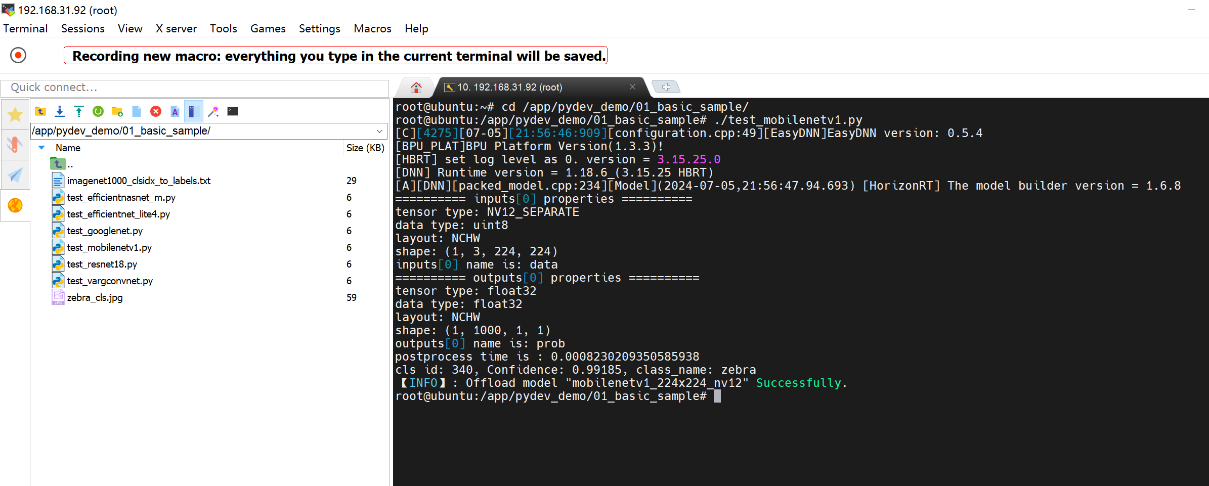

4、简单测试——图像分类-
程序用于测试基本的AI算法推理功能,-
通过读取zebra_cls.jpg静态图片作为模型的输入,得到输出如下图所示:-
cls id:340-
Confidence:0.991851-
