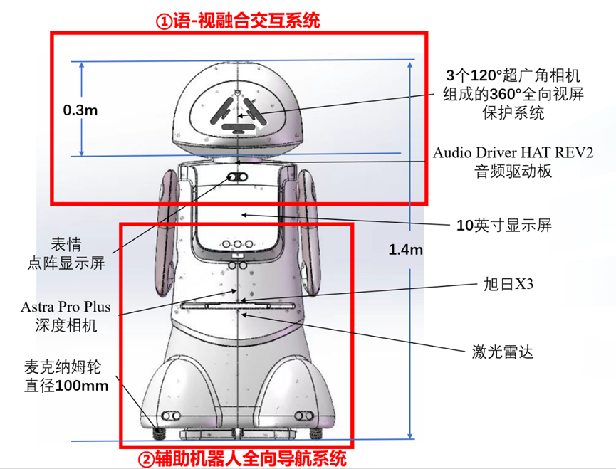

本幼儿辅助机器人的设计目标为:-
(1)实时不良情绪检测:机器人能够具备情绪识别的能力,能够准确识别幼儿的不良情绪,如焦虑、沮丧等,并及时采取相应的措施进行干预和安抚。-
(2)定点路径导引:机器人能够具备导航功能,能够在教室内自主移动,同时可以根据产生不良情绪的幼儿的位置生成路径并导航至需要安抚的幼儿身边,按照幼儿情绪状态与幼儿位置得到的路径导引至指定位置,以与幼儿进行互动或提供指导,同时可引导幼儿到洗手间或办公室等指定位置。-
(3)安全保障:在与幼儿互动过程中,机器人能够及时避障,保证其安全性和可靠性,避免对幼儿造成任何伤害或不适,并且能够在幼儿发生紧急情况时及时告警并通知教师。-
系统由语-视融合交互系统、辅助机器人全向导航系统两部分构成,各部分介绍如下:-
(1)语-视融合交互系统-
语-视融合交互系统通过分析幼儿的面部表情、声音语调,机器人能够实时识别出幼儿的平静,高兴、哭泣、生气。辅助机器人在教室智能导航,按照融合规则将SNR9912判断的情绪状态与三个120°超广角相机组成的360°全向视觉检测得到的情绪状态进行融合,若融合后的情绪状态是不良情绪(哭泣、生气),机器人向该幼儿行进,并通过语音大模型模仿其父母声音进行智能语音安慰,若幼儿情绪平静下来,机器人继续导航对每个幼儿提供保护,否则通过微信订阅呼叫老师寻求帮助,以此达到对幼儿不良情绪及时检测。从而保护幼儿的情绪健康,并促进一个积极的学习环境。当幼儿想去洗手间或办公室等固定地点时,机器人通过Follow You实现对幼儿的智能路线导引,在导引过程中,机器人通过相机时刻关注幼儿位置,若幼儿偏离导引路线,则机器人停下并语音指导幼儿跟进,实现对教师的辅助管理。-
(2)辅助机器人全向导航系统-
辅助机器人全向导航系统通过运算单元对激光雷达和深度相机数据分析,感知周围事物信息进行地图构建与自身定位,并按照周围事物信息计算机器人目标速度通过CAN通信网络实时将目标速度发送至控制单元。控制单元按照目标速度与麦轮的运动学分析,控制驱动板驱动电机带动麦轮旋转,完成机器人的全向移动、路径规划与实时避障,实现智能化导航以及对幼儿的保护。-

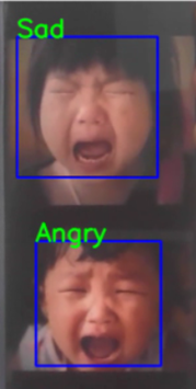

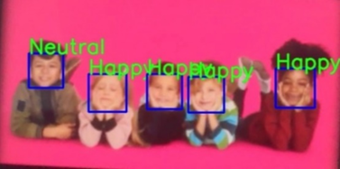

表情检测系统采用三个120度视野范围的工业相机采集幼儿人脸图像,经过人脸识别算法推理后,检测结果如图所示。算法以较高置信度推理出人脸位置与情绪类别,同时算法识别人脸具有旋转不变性,可以快速捕捉幼儿的脸部表情,适合幼儿活泼好动的性格特征。-

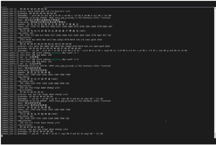

语音交互大模型测试:-
