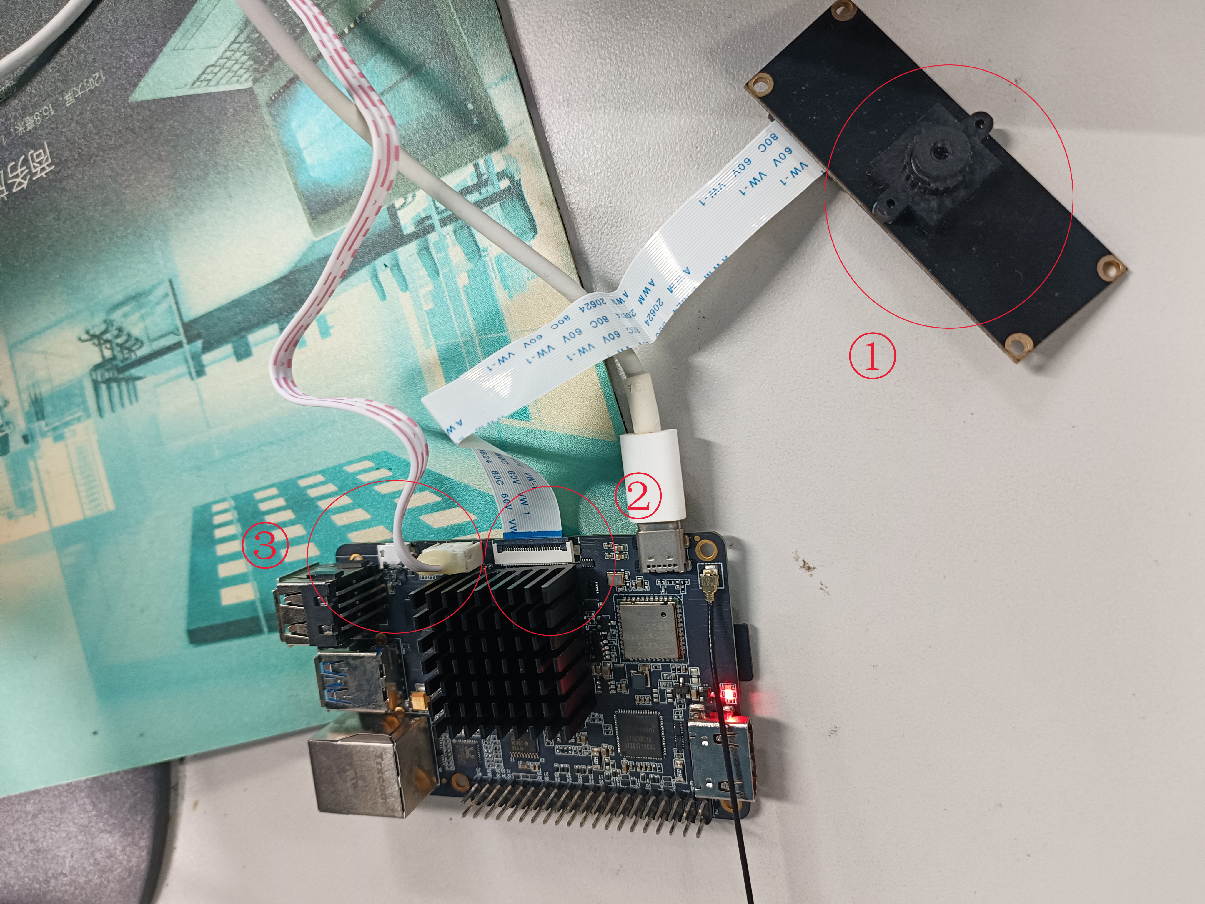

1.开发板组装
  图中①处为配套 mipi 摄像头,通过 24 芯的 mipi 线与开发板的接口②连接;③处为串口,图中为 TTL 段,与开发板相连,另一端 USB 段与电脑相连。-
  在电脑上需安装串口驱动地平线资源中心

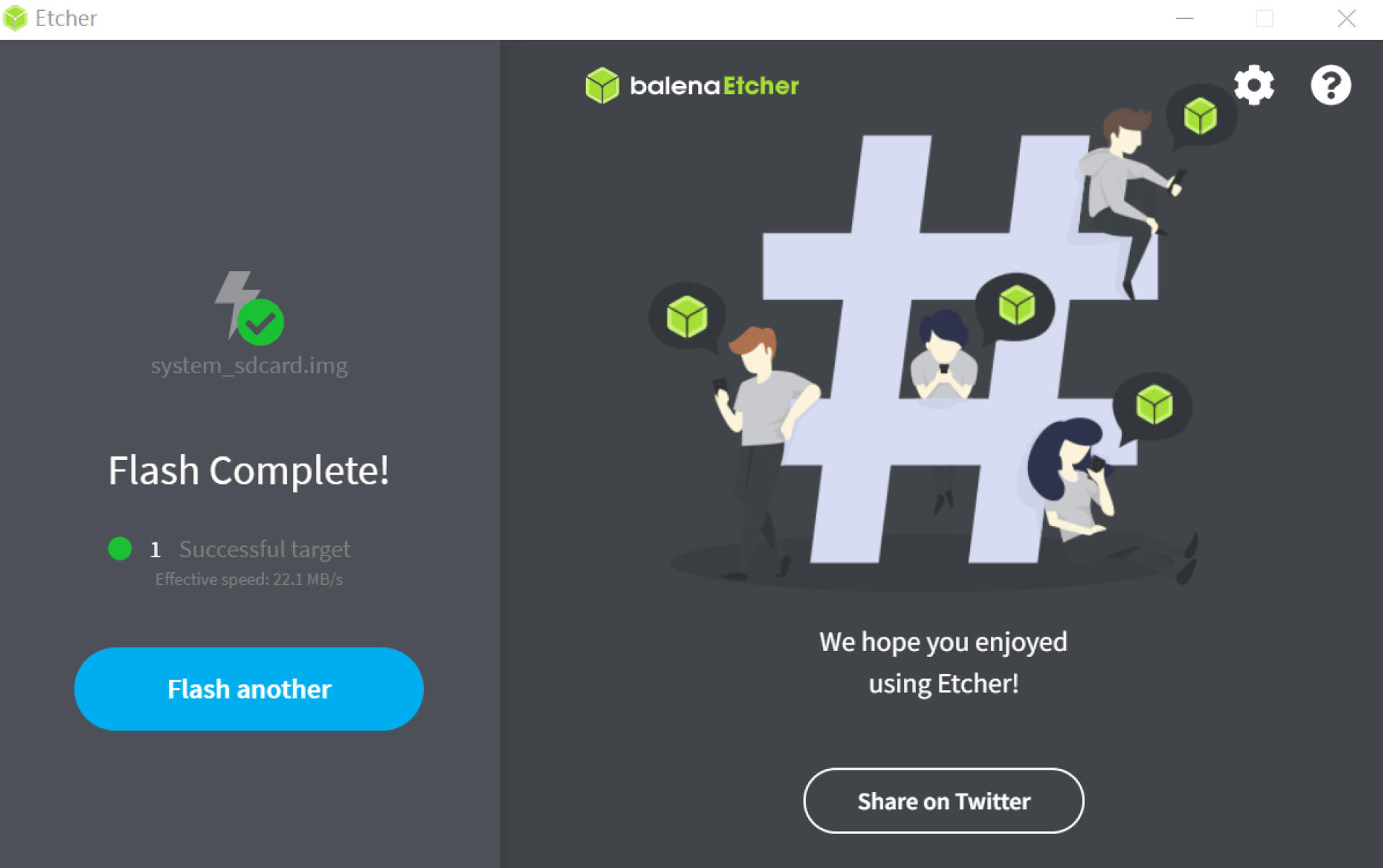

先下载 balenaEtcher 软件,并在此处下载 Ubuntu 系统镜像,并准备一个 SD 卡读卡器。将读卡器连接至电脑,打开 balenaEtcher ,选择刚才下载的镜像并烧录,烧录完成后将 SD 卡插回开发板。-

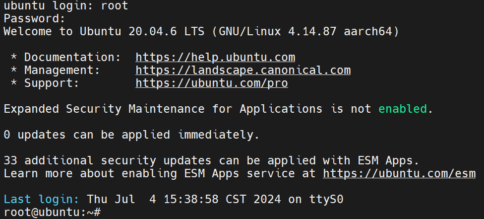

连接后,输入用户名和密码( root 用户默认密码:root ),出现 Ubuntu 的 tty 终端,说明硬件环境配置成功。如需测试软件环境,可使用/app/目录下的测试程序-
