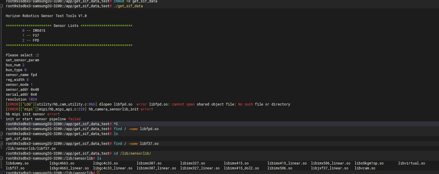

目前是需通过X3m板子去外接我们自己板子的mipi采图跑流程,知道板子的时钟速率等信息,配置了sensor后,运行时系统生成的适配摄像头的lib库需要我们自己去生成对应的吗?还是怎么处理呢?-
你好,请参考整个文章:7.2 示例程序 | RDK X3用户手册 (horizon.cc)
我按照文档流程添加了时钟的配置等信息,这里面这些初始化的信息我怎么获取呢
这部分应该是和Sensor的固有配置相关的,板卡这边是配置成一样的或者对应的。
