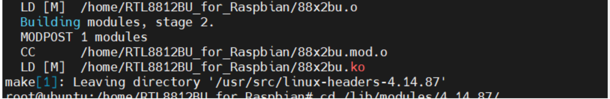

1,编译驱动,顺序执行下面两步(这一步可能出问题make会报错,目前遇到包缺少bc的,sudo apt-get install bc 就可以解决,其它报错可以咨询客服)
make clean
make -j8
2,将编译好的驱动模块拷贝到 /lib/modules/4.14.87/ 目录
sudo cp 88x2bu.ko /lib/modules/4.14.87/

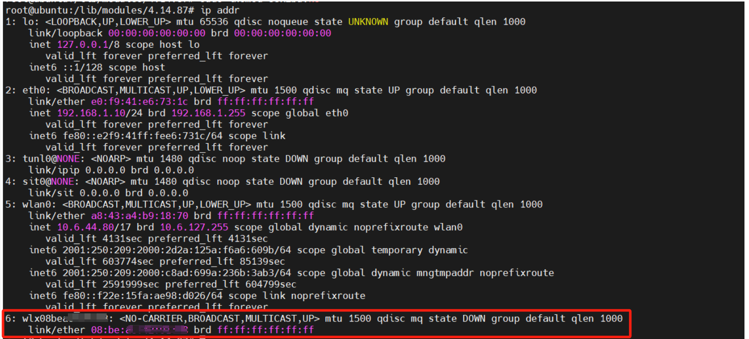

5,查看无线接口是否出现
ip addr

连接WiFi时候可以利用指令sudo nmcli dev wifi connect "wifi名" password "密码" ifname wlx08bexxxxxxxx,其中wlx08bexxxxxxxx就是网卡的设备名。
