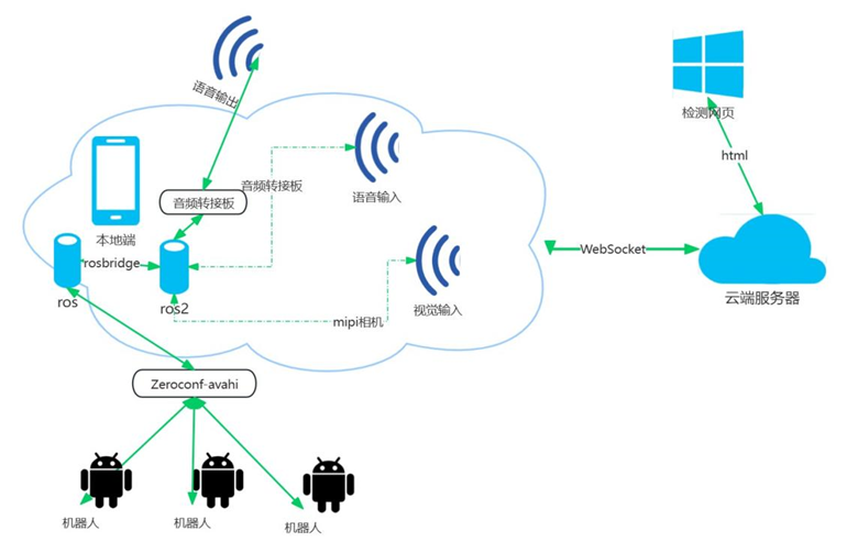

该智慧护理系统结构图如下:

本智慧护理系统利用腾讯云服务器搭建主网页,用户可通过特定域名访问该网页,获取护理环境的温湿度、手势信息、对话日志等信息。系统通过MIPI摄像头实时监控护理环境,将捕获图像传输至网页显示。网页中心显示监控画面,右侧显示对话日志,下侧分为室内环境监测、手势指令控制和摔倒警示三个部分。RDK X3与服务器通过WebSocket协议建立双向通信,实时传输温湿度、手势识别、语音识别及输出信息至服务器,前端网页以文本、图形等形式呈现数据。

机器人语音控制部分通过智能语音识别节点采集音频,并使用语音算法SDK进行处理,将结果发布为`/audio_smart`话题。`hobot_audio_node.py`处理智能语音消息,将命令发布到`/command_topic`话题。`controller.py`节点订阅该话题并根据接收的命令控制小车运动,如接到取药指令则前往区域1,呼叫医生则前往区域2。`receive.py`节点记录命令日志。机器人通过树莓派和STM32实现与本地端的无线通信,利用Zeroconf的avahi服务在Linux系统下进行ROS间通信。
