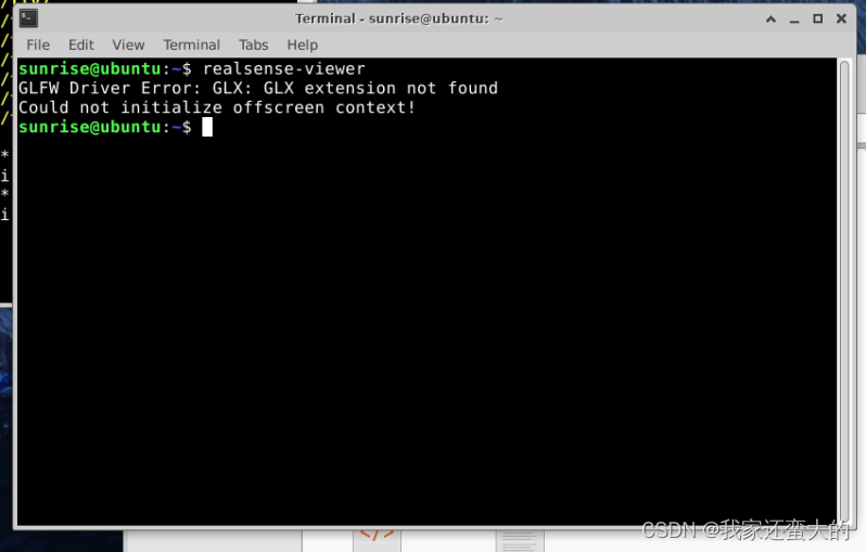

安装好后输入
realsense-viewer
我出现了这个问题,但我重启后解决此问题-

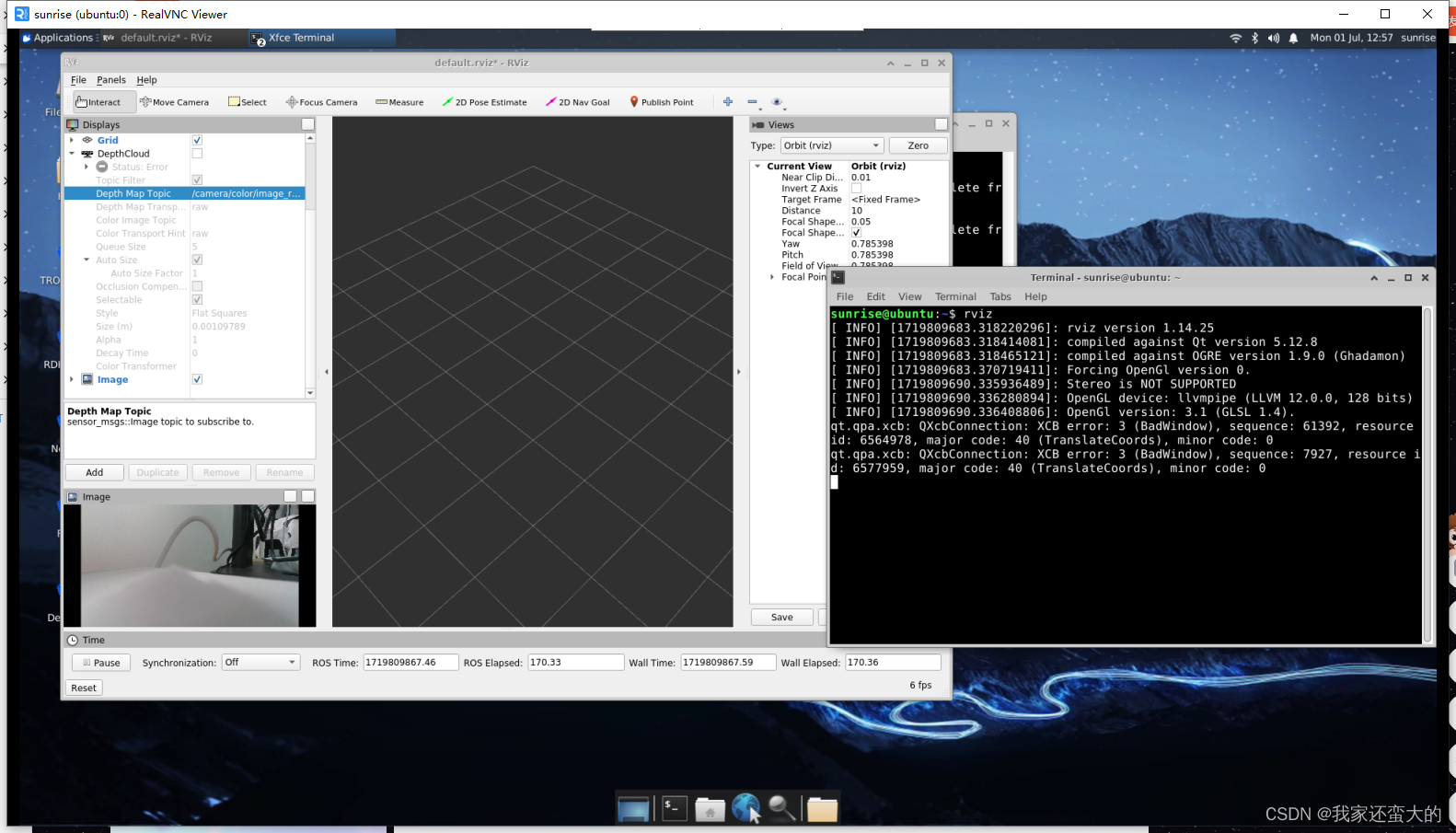

安装完成后,启动相机节点-
roslaunch realsense2_camera rs_camera.launch-
安装完成后可以看到摄像头信息(不建议在边缘设备上运行rviz,建议去配置一下ros多机环境)-
配置多机环境见我博客:-
https://blog.csdn.net/m0_57286362/article/details/140078915?spm=1001.2014.3001.5502-
