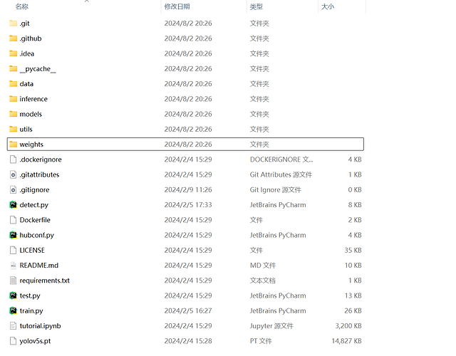

1.获取目标检测源码
首先,是要获得yolov5-2.0得源码,正常情况是要教大家去github进行下载源码的,但是咳咳好像不太容易,因为“科学上网”
当然下载完成2.0版本还有有很多bug的,这里给大家以附件形式给出我的源码吧

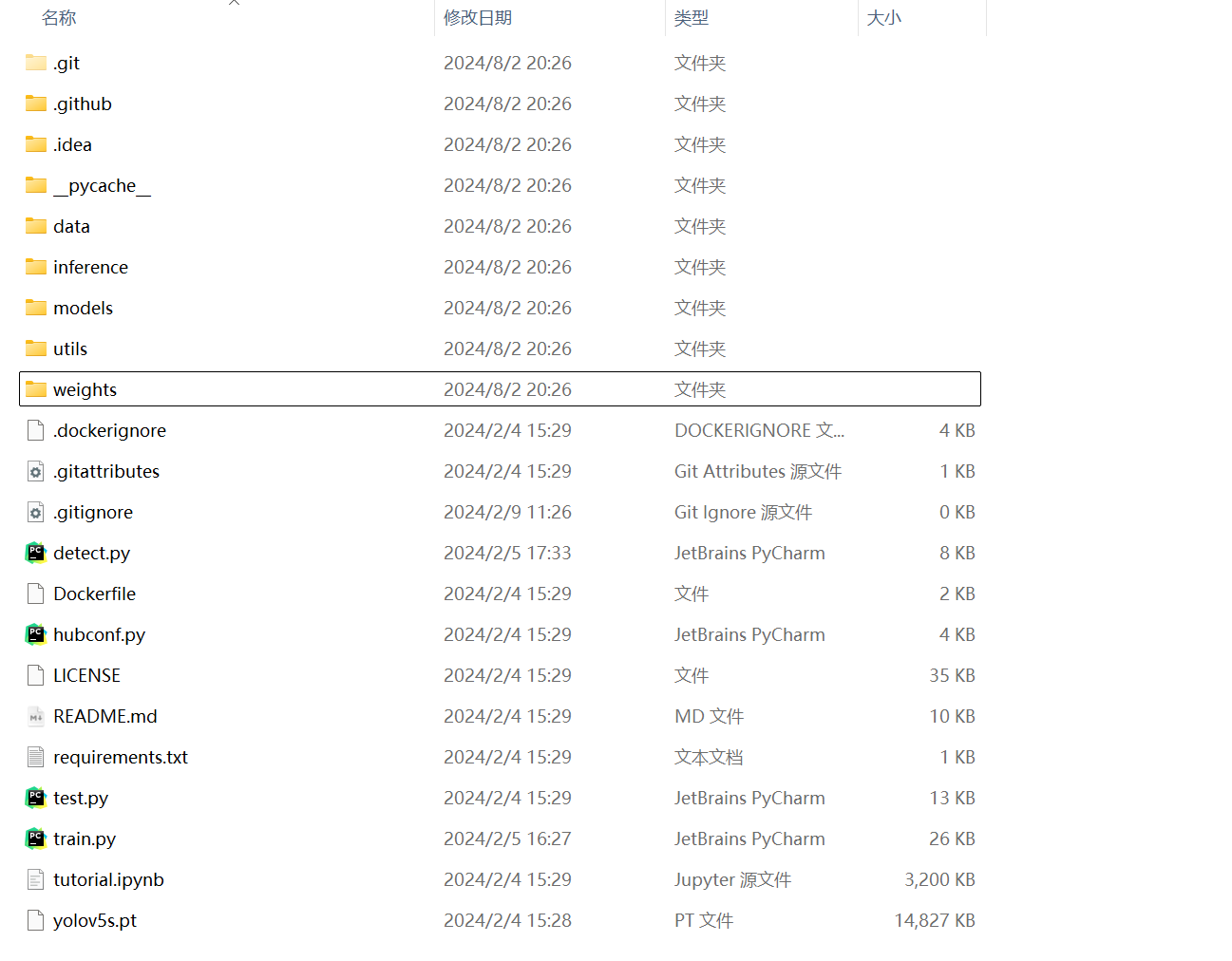

下载的源码里主要由一下文件夹
image-20240802203012603

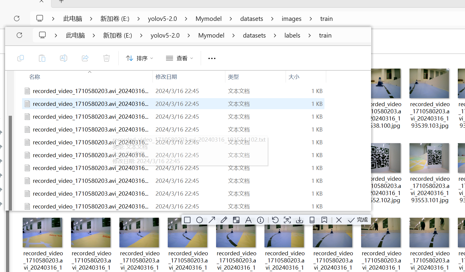

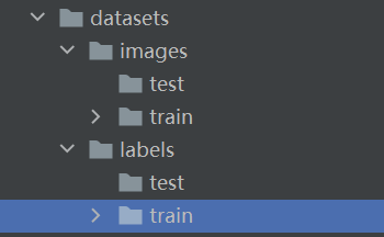

首先建立一个文件夹dataset,里面放置image和label,每个子文件夹里面放置train和test。然后把你的jpg或者png图片放在image的train里面

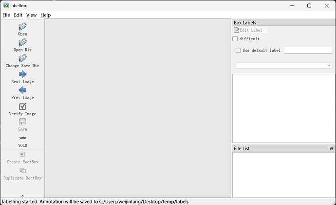

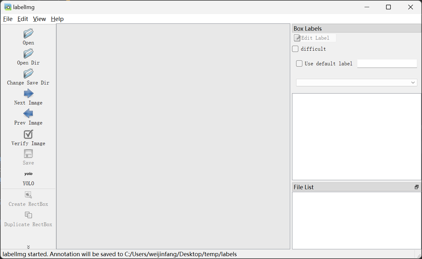

稍等安装完毕,然后在命令行输入,如下内容,你会发现弹出如下窗口
labelimg
image-20240802204130724

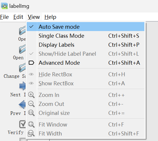

接下来点击View-选择第一行设置自动保存模式
image-20240802204209178

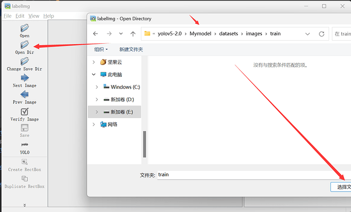

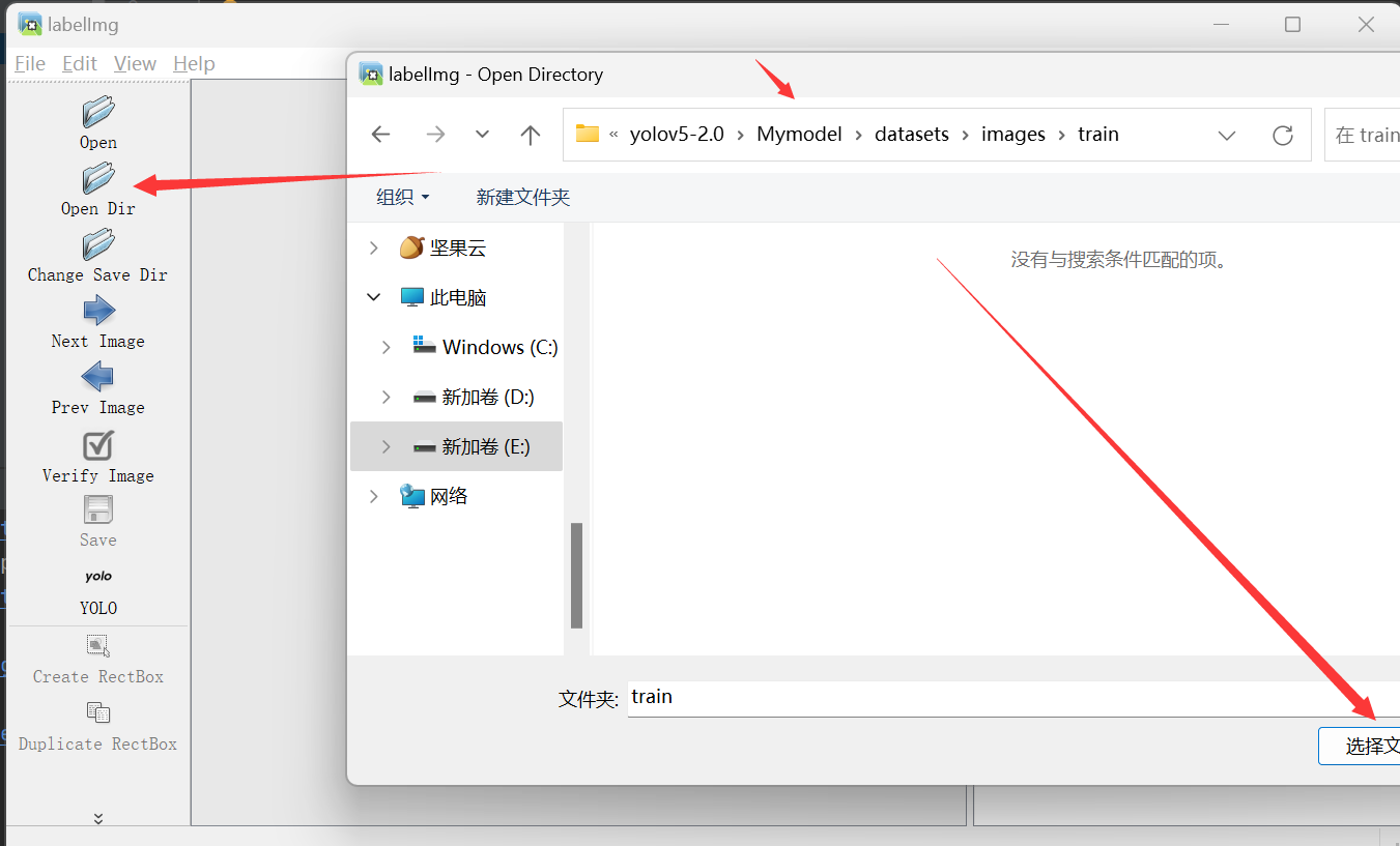

接下来点击 Open Dir——>选择你刚才image所在的目录
image-20240802204350234

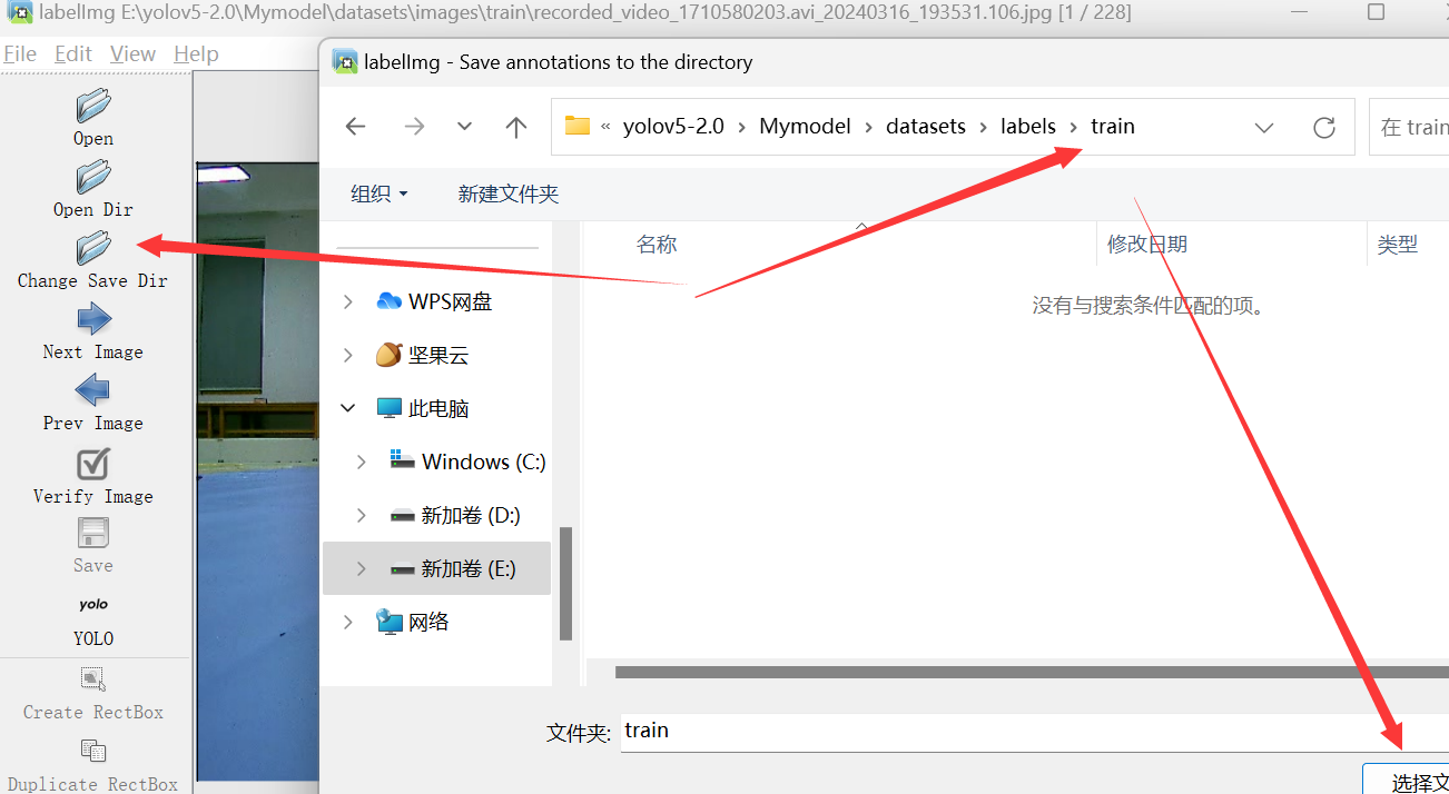

接下来选择 Change Save Dir 找到你的label文件夹里的train
image-20240802204743843

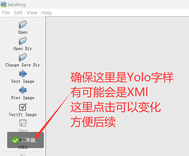

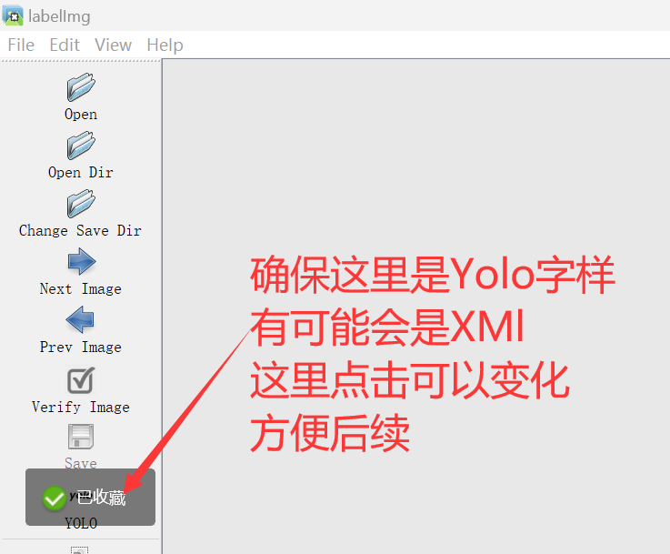

最后保证选择Yolo模式
image-20240802205052804

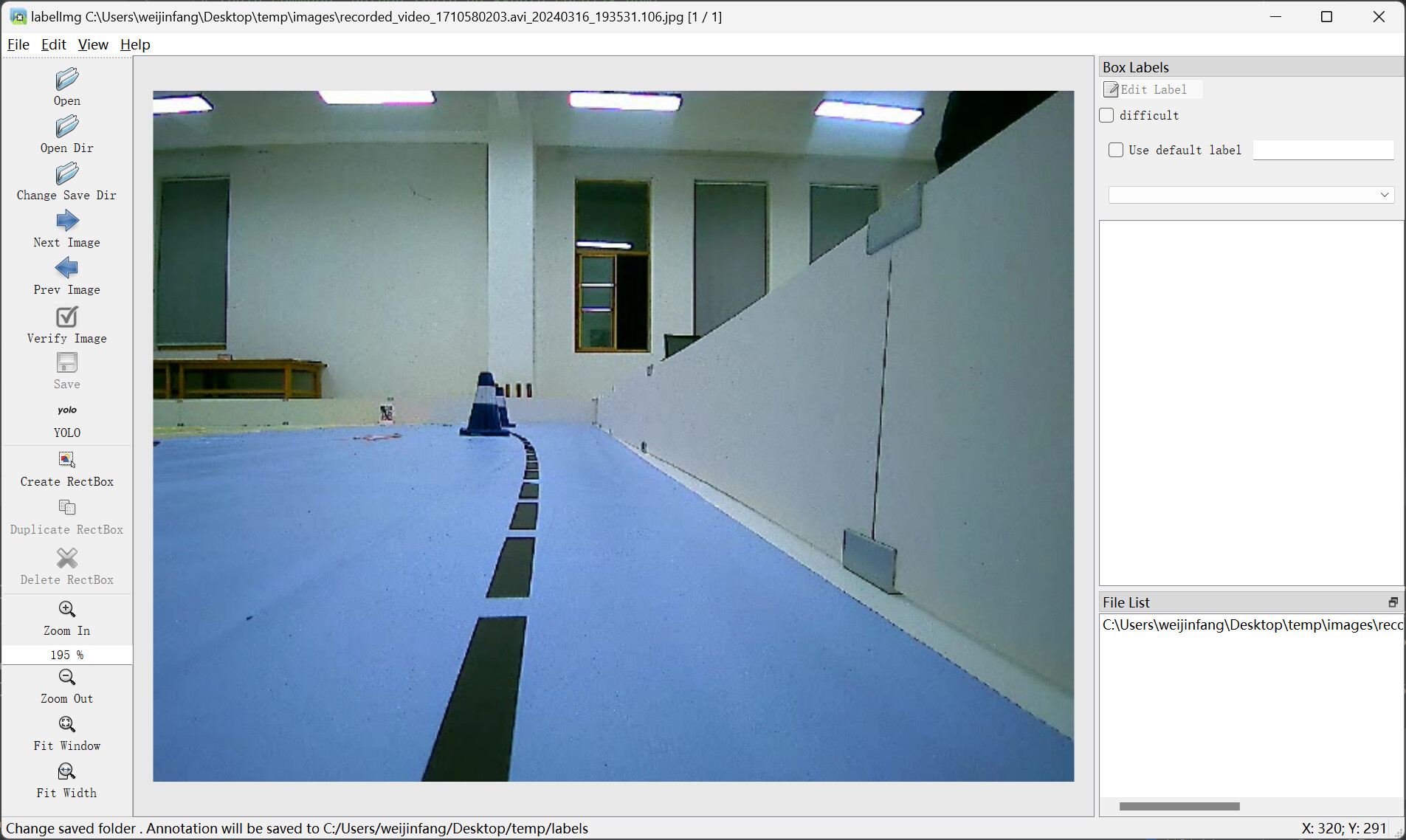

此刻你就可以看到你的图片已经加载进来了
image-20240802205131915
这里把鼠标移动到页面里,按下键盘里w,会出现一个十字
image-20240802205239892

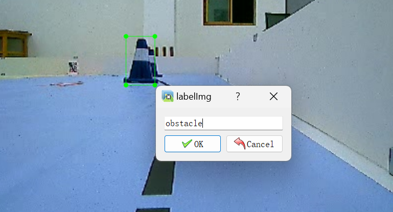

这时候你就可以,进行绘制矩形了,绘制完成后,就会出现一个提示框,这里写上你的标签
image-20240802205304825
当你打完这个标签之后,使用键盘键A和D,可以切换上一张,下一张,最后你标记完成你所有图片,应该是下面这个样子

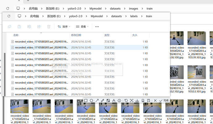

一个文件夹有图片,另外一个文件夹里面是txt格式文件
image-20240802205653908

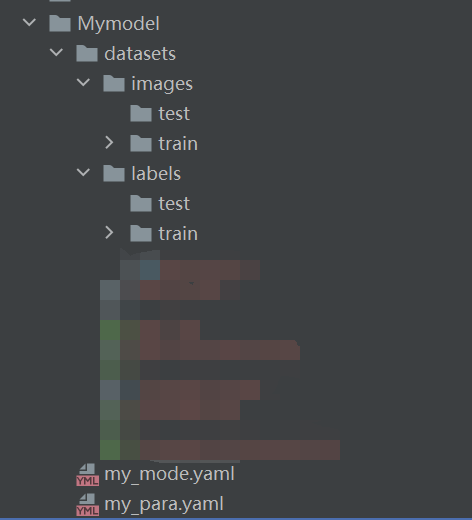

3.配置文件
3.1目录结构
在你下载的源码中创建下面这样的文件夹,接下来,我将挨个进行刚才没有提及的文件进行解释
image-20240802205927731

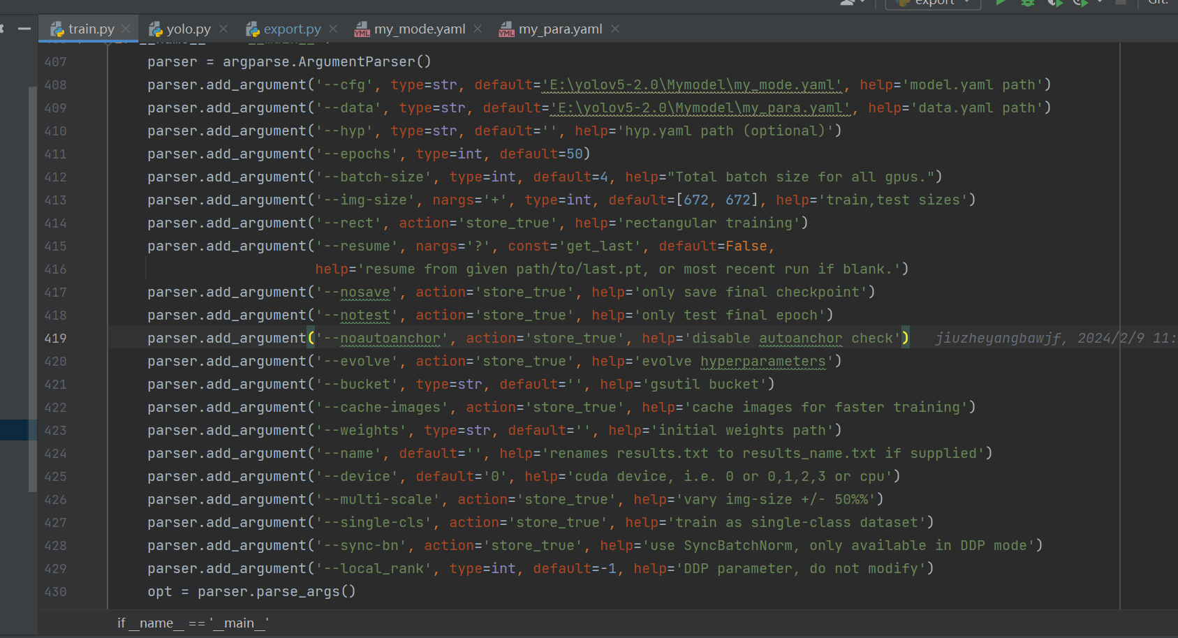

对于训练,打开train.py 按照我下面截图框进行设置,下面是解释
(1)cfg 这个把刚才的my_mode.yaml路径放进来
(2)data这个把刚才的my_para.yaml路径放进来
(3)epochs:这个设置轮数
(4)device:选择cpu,当然我这里是0 是因为我配置了cuda
(5)img-size:这里注意一下。这里选择672*672 和我一样就行,方便后面转模型,我也没有研究很深入,好像是转模型有点影响

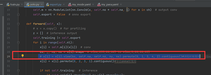

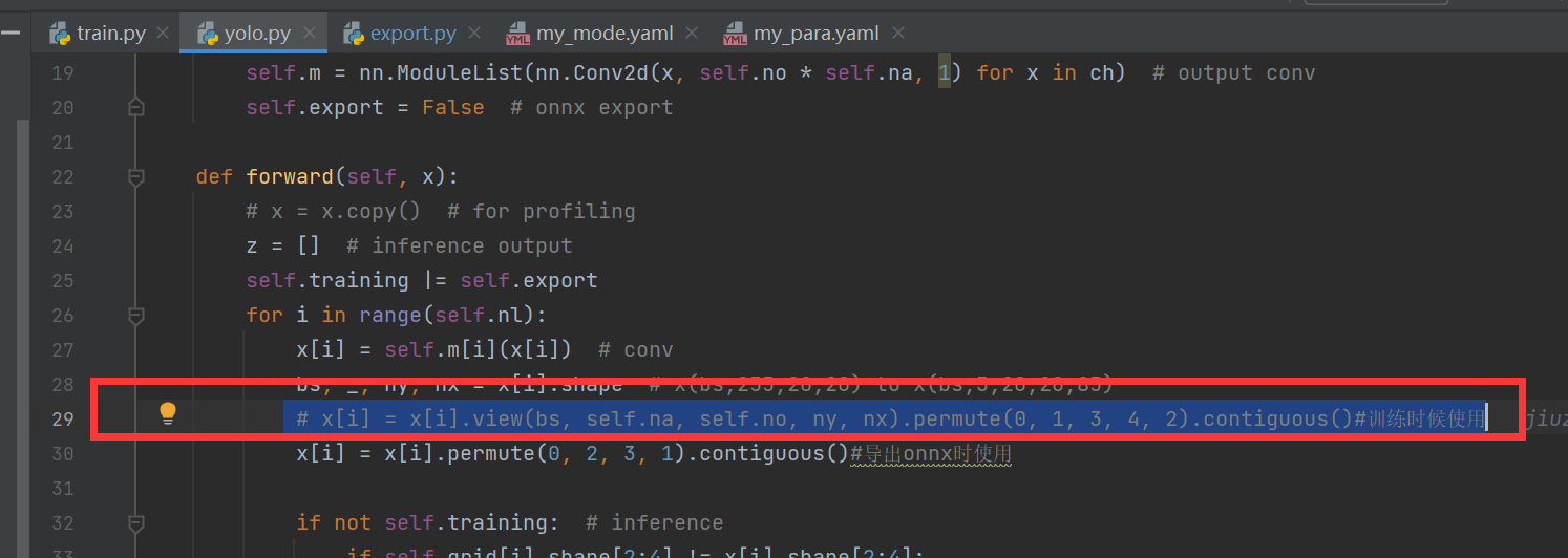

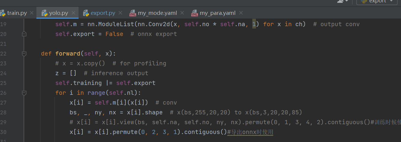

4.2 model/yolo.py
现在我们是训练阶段,我给大家提供的里面就是我现在截图这个样子,
大家需要把红框的这个取消注释
把红框下面的进行注释掉
image-20240802212009895

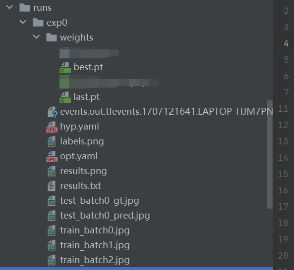

训练时间还是挺漫长的,当你最后训练完成了,你会发现,控制台输出了一个日志,当然不一定和我的一模一样,因为我的是v5-7.0版本
image-20240802212455738image-20240802212455738
哈哈大同小异,反正根据日志找到位置就好了,然后你会看到,里面有这些,通常我们会使用best.pt
到此为止,windows的模型就训练得到啦
image-20240802212626331

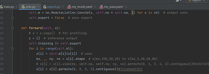

5 ONNX模型转化
这一步就很简单了,大家只需要,先把yolo.py里面的换到处onnx该使用的那一行就好啦
image-20240802213044574

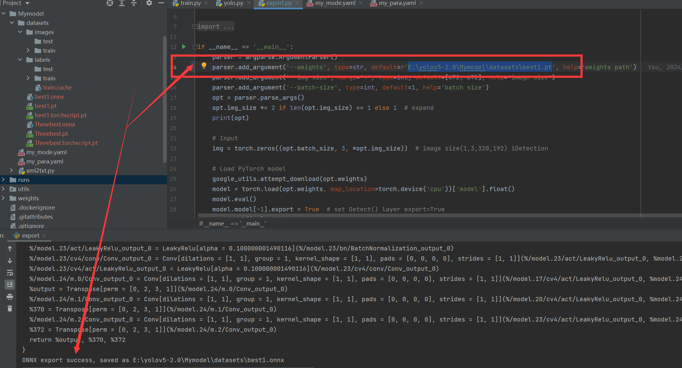

这个时候大家吧expoer.py里面的weights路径改成刚才的pt就行了
运行代码你就会发现,现在onnx成功转化了,然后你就可以使用这个进行下一期的bin模型转化了
image-20240802213032934

佬你好,为什么labelimg软件能打开图片·,但是无法框目标而且鼠标刚落labelimg就闪退了PS D:\地瓜\地瓜\2附件v5-2.0\yolov5-2.0\datasets\images\train> labelimg
QMimeDatabase: Error loading internal MIME data
An error has been encountered at line 1 of : Premature end of document.:
File “C:\Users\21229\AppData\Roaming\Python\Python311\site-packages\libs\canvas.py”, line 530, in paintEvent
p.drawLine(self.prev_point.x(), 0, self.prev_point.x(), self.pixmap.height())
TypeError: arguments did not match any overloaded call:
drawLine(self, l: QLineF): argument 1 has unexpected type ‘float’
drawLine(self, line: QLine): argument 1 has unexpected type ‘float’
drawLine(self, x1: int, y1: int, x2: int, y2: int): argument 1 has unexpected type ‘float’
drawLine(self, p1: QPoint, p2: QPoint): argument 1 has unexpected type ‘float’
drawLine(self, p1: Union[QPointF, QPoint], p2: Union[QPointF, QPoint]): argument 1 has unexpected type ‘float’
还报错
