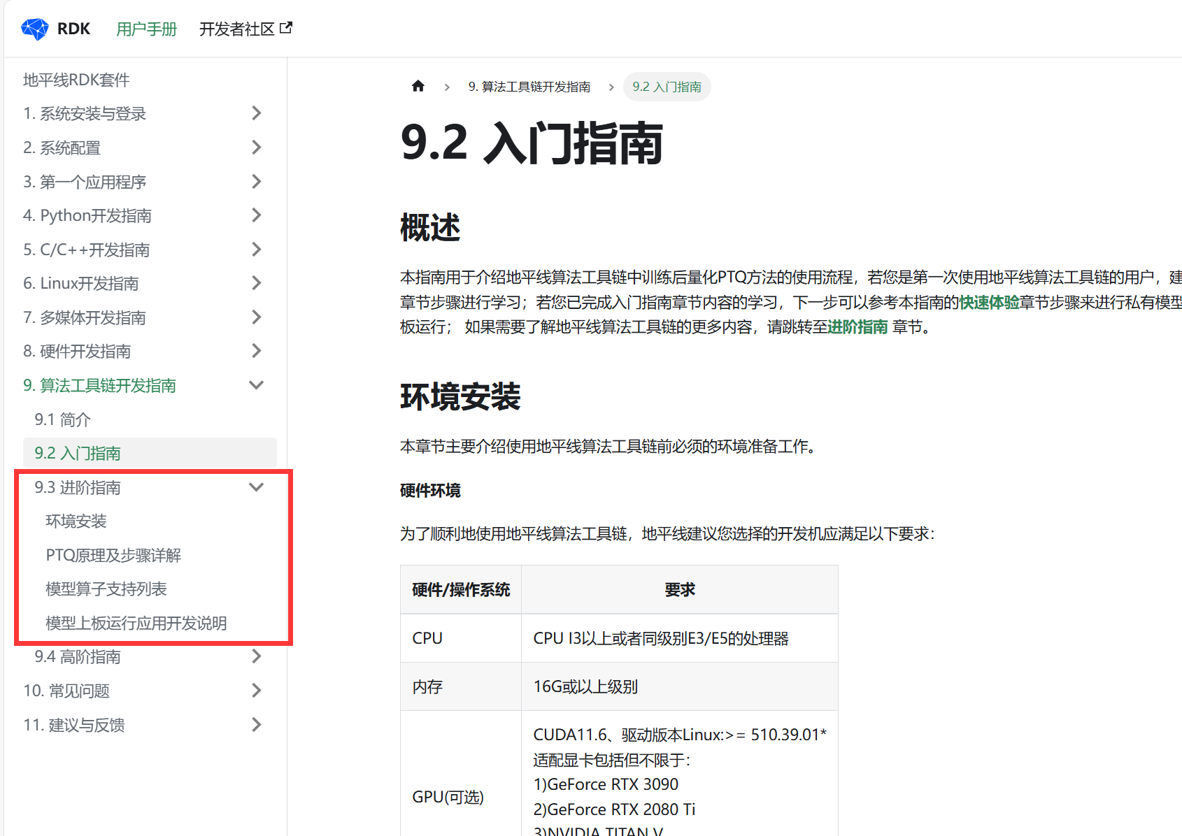

我在初始准备转模型看工具链的时候,当时也很奇怪直接看到了9.3的环境安装,唉唉哎当时也是离谱,不知道怎么看到那里 了
一开始刚开始学习的时候,对于地平线这个板子没有架构概括,弄了好久都不知道自己这步在干啥
最后发现入门指南 9.2 入门指南 | RDK X3用户手册 (horizon.cc)是最有用的,我甚至感觉比使用docker都快哈哈

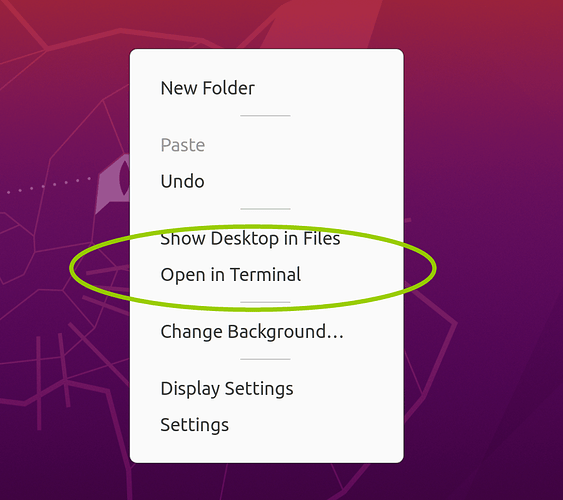

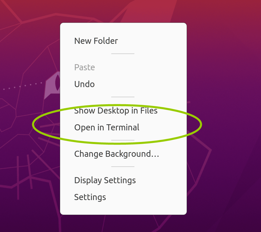

大家回到桌面右键一个终端 new terminal 在里面依次输入下面内容
image-20240803224921960

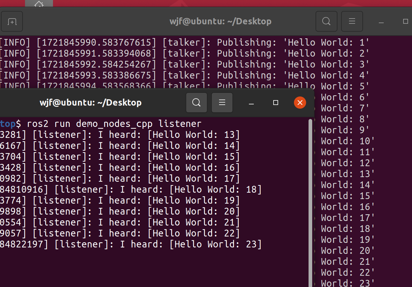

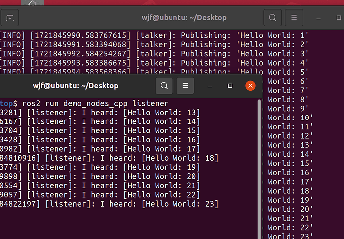

3.6测试
新建一个终端输入
ros2 run demo_nodes_cpp talker
再新建一个终端输入
ros2 run demo_nodes_py listener
此时就发现hello world正常运行了

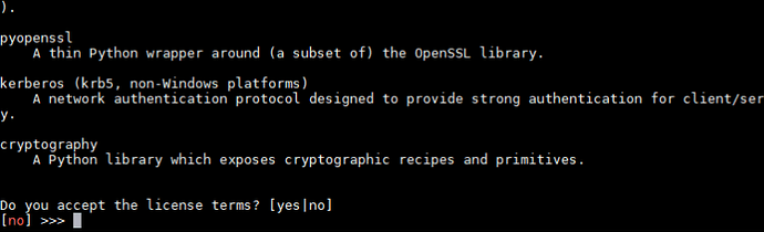

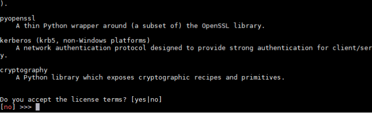

这个时候会弹出一些东西,这里是协议内容,一直空格到底部,然后输入yes —> 回车
image-20240803223103450
最后所有步骤完成,一路按下enter和yes最后安装路径使用默认路径

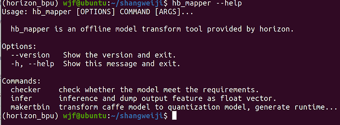

5.3测试
输入下面
hb_mapper --help
看到下面内容就成功啦

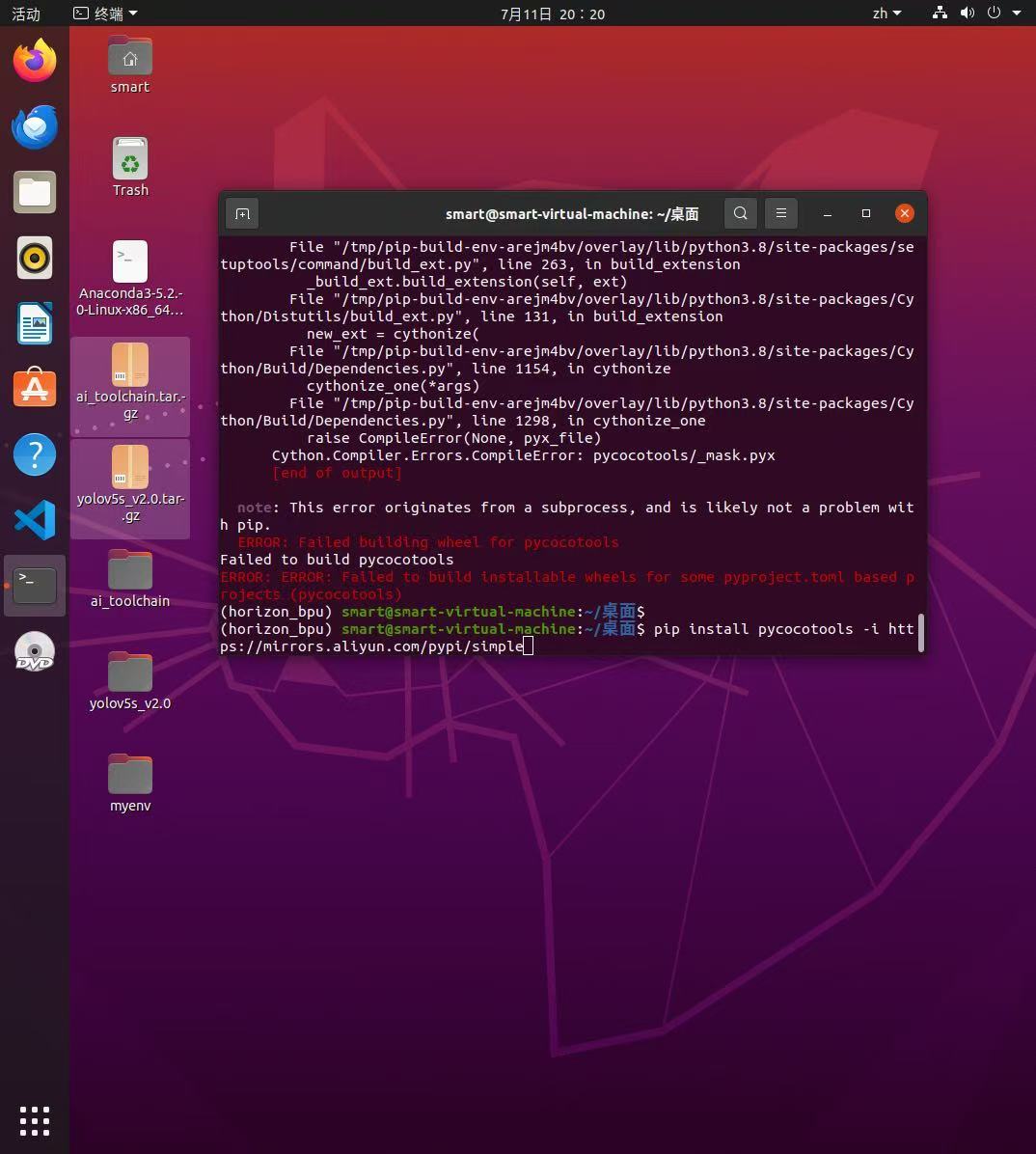

你好博主,安装相关库时一直报错如下,请问一下该如何解决
可以参考一下这篇文章解决ERROR: Failed to build installable wheels for some pyproject.toml based projects (pycocotools)踩坑记录-CSDN博客 我就是根据这篇文章解决了上述问题
