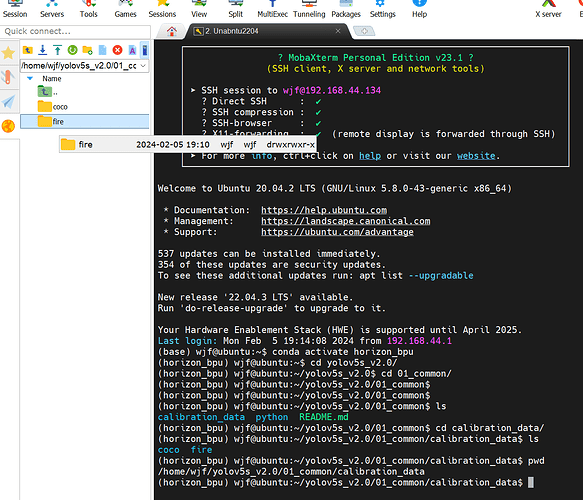

3. 校准模型

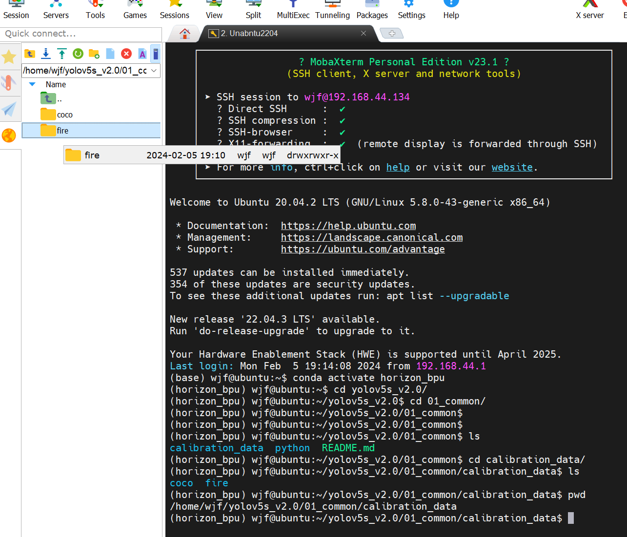

3.1建立图像文件夹
在如下目录建立一个fire文件存储你的图片
当然你可以直接把你的训练集放进来就行
image-20240205191700102

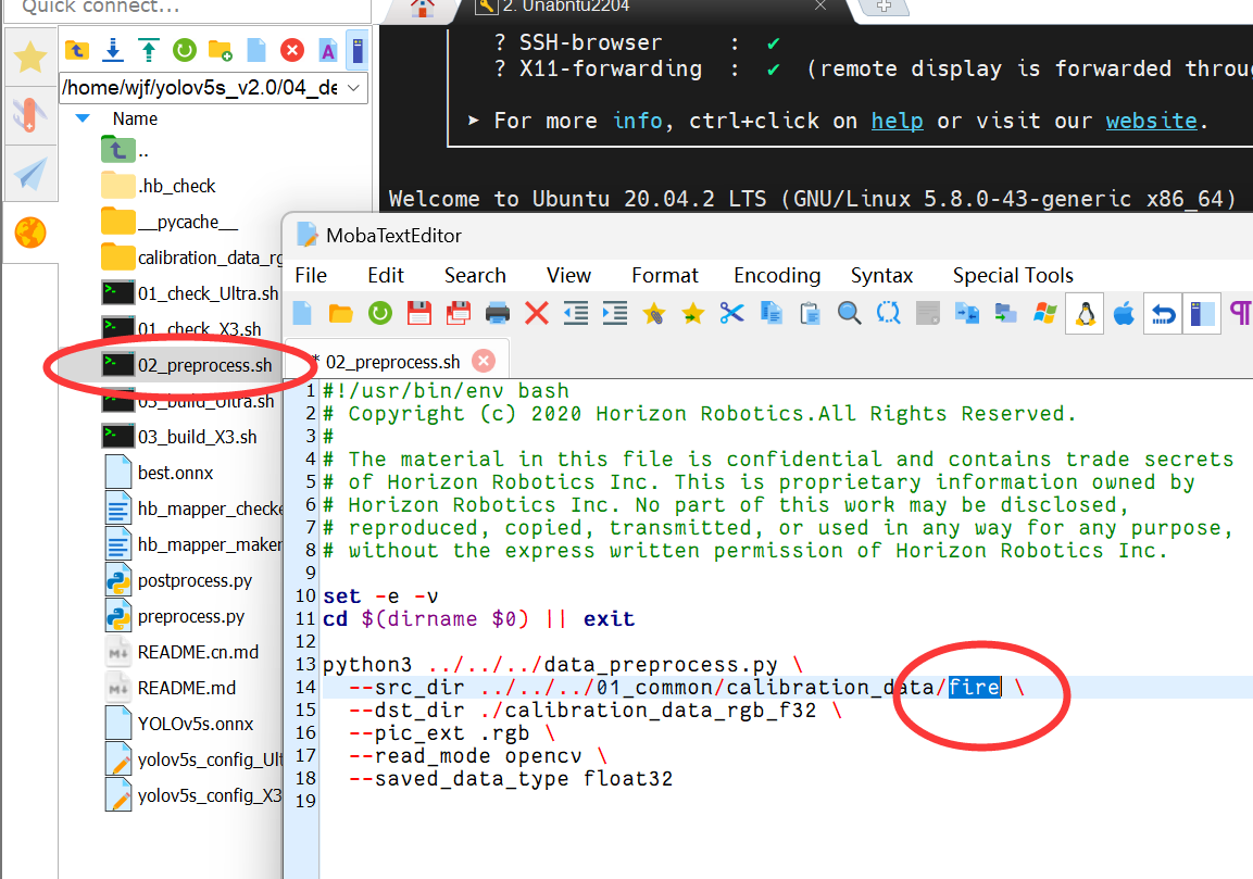

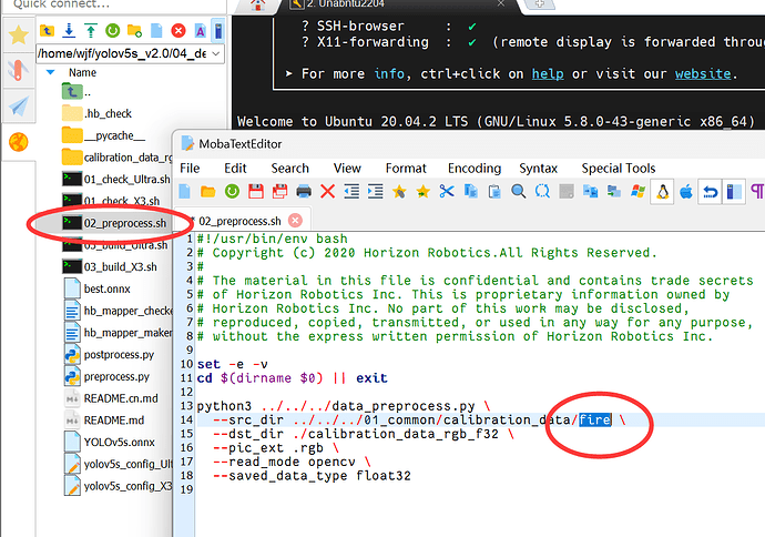

3.2修改02_preprocess.sh
把下面的路径改到你的fire
对应到你的就是把你的图片数据集放到这个地方
image-20240205191918394

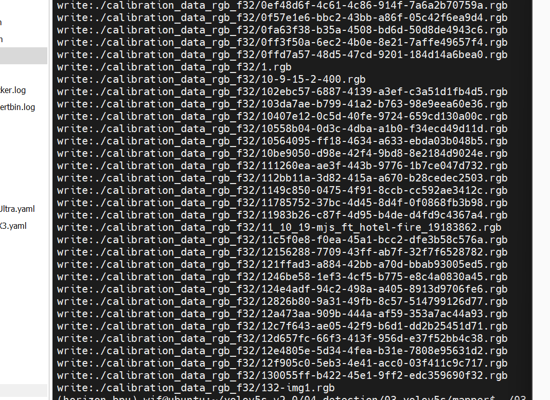

3.3运行02_preprocess.sh
运行结果如下不报错就行
image-20240205192905750

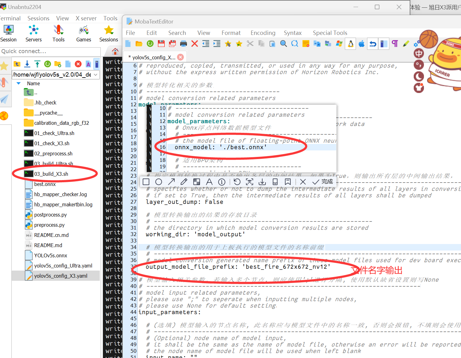

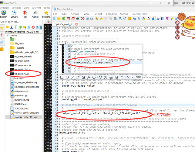

4 编辑配置文件
按照下面内容修改模型目录和输出名字
image-20240205192517492

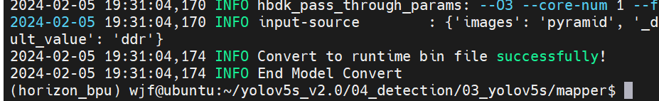

运行03_build_X3.sh
如图这样就转化成功了
image-20240205193133641

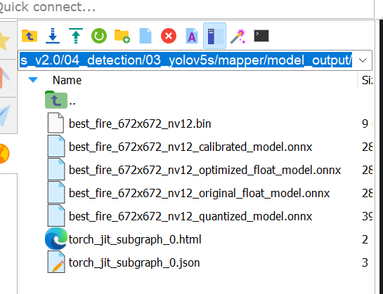

在output文件夹就有bin文件了
image-20240205193154842

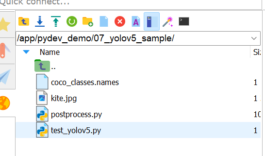

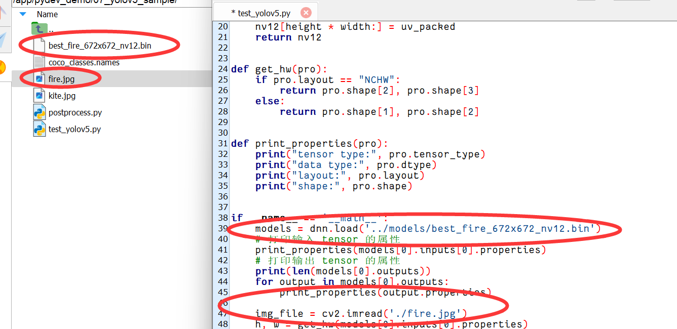

5.板子运行
进入官方镜像的以下目录
image-20240205195834674

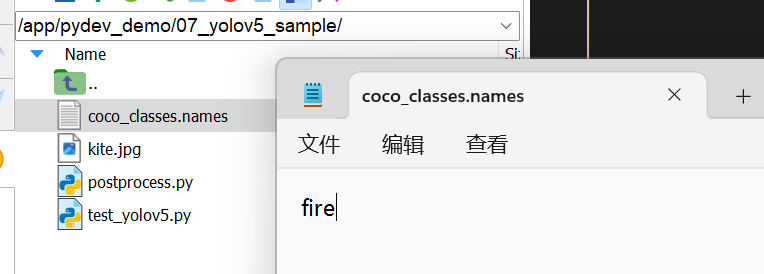

5.1修改coco_class_name
image-20240205195927740

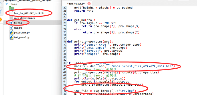

5.2修改test_yolov5.py

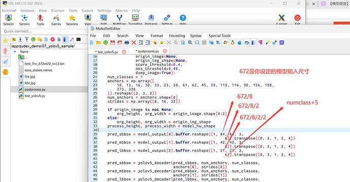

image-202402052001203665.3修改 postprocess.py
这个地方呢,为什么是会这个数据呢,应该是与672有关
我呢还没研究到这一步,目前只是记录下我当时比赛过程中,遇到的
其实哈,我也没试试这个改成别的能用不,不过我推断就得这个数据,不然模型输出大小与后续不匹配,mat乘积应该是有问题的
后续我研究研究大佬的文章,给大家出个核心概括版
image-20240205200600262

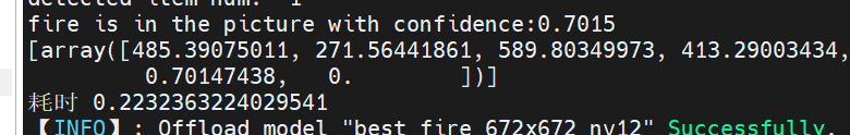

5.4 运行
image-20240205202211000
6总结与未来展望
到目前为止,已经完成了对于模型的转化,然后对于官方的工具包,也进行了运行
出现5.4的结果就证明,模型的使用部署没问题

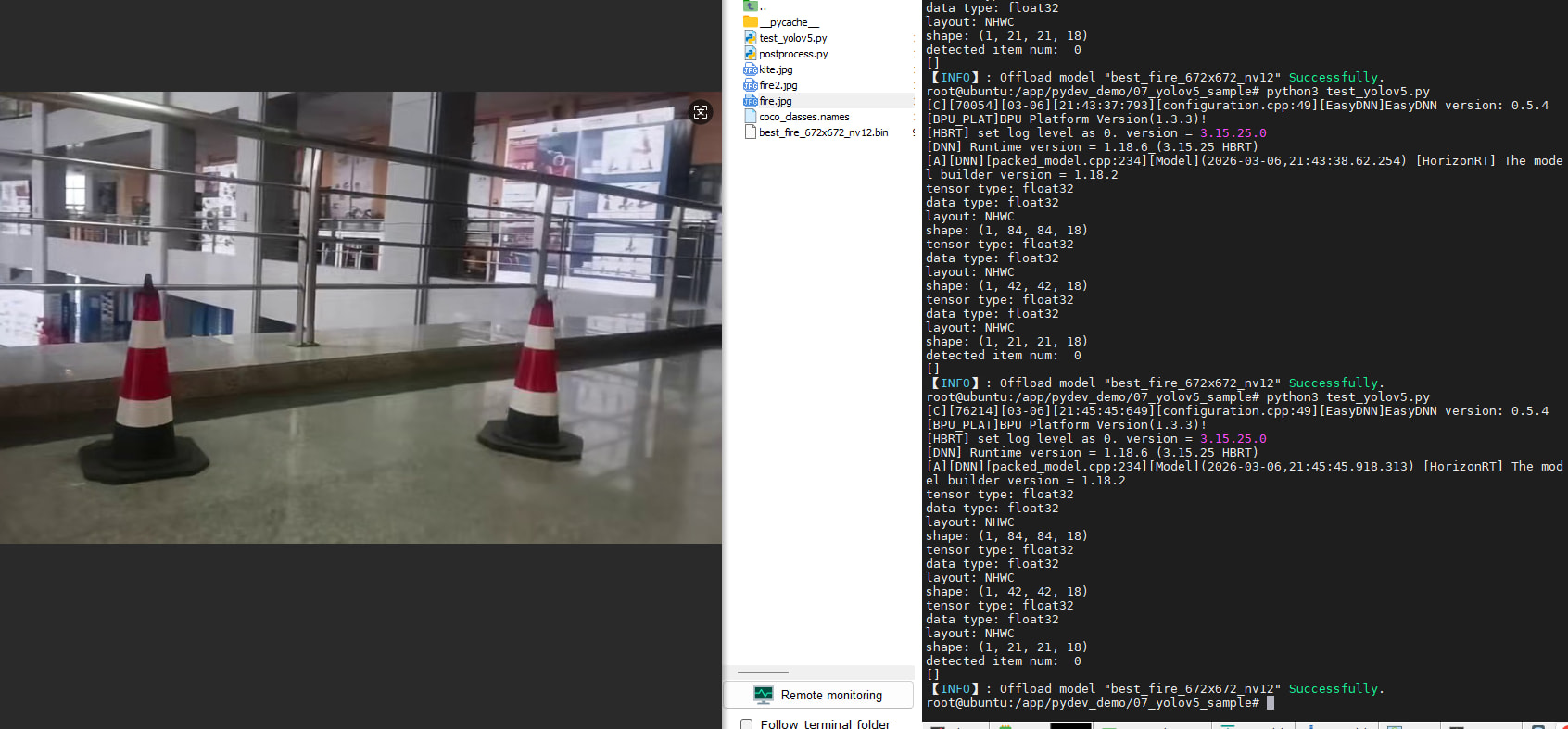

麻问一下大佬我这个地方为什么检测为0啊 前面都是按照你的步骤做的,为什么检测不到路障呢
