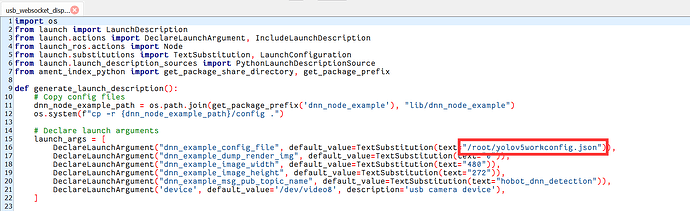

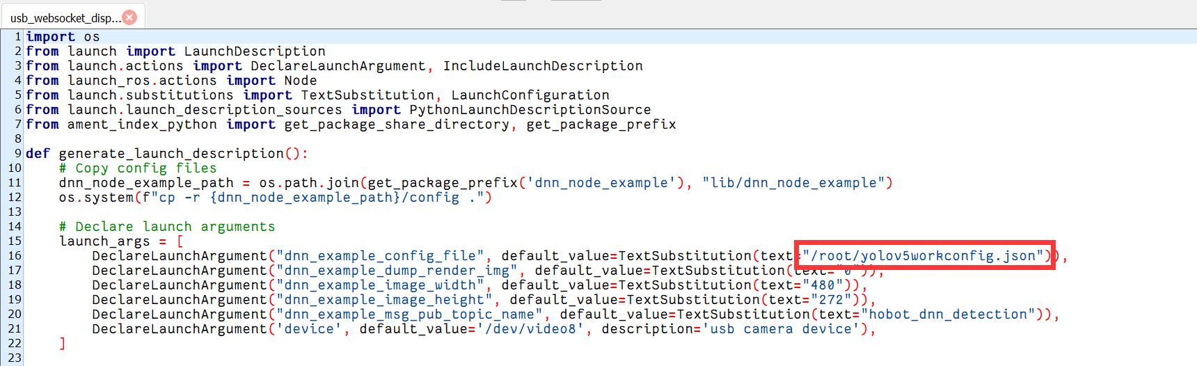

1.解读usb_websocket_display.launch.py
首先进入这个目录/root/dev_ws/src/origincar/origincar_bringup/launch/
打开usb_websocket_display.launch.py
下面是里面源码,唯一需要修改的地方就是这个红框,红框里含义就是dnn推理节点所加载的配置文件
当然你打开肯定和我的不一样,因为我修改过了,原始的我记得是fcos啥吧,接下来我将把这些东西给你
image-20240807205949236

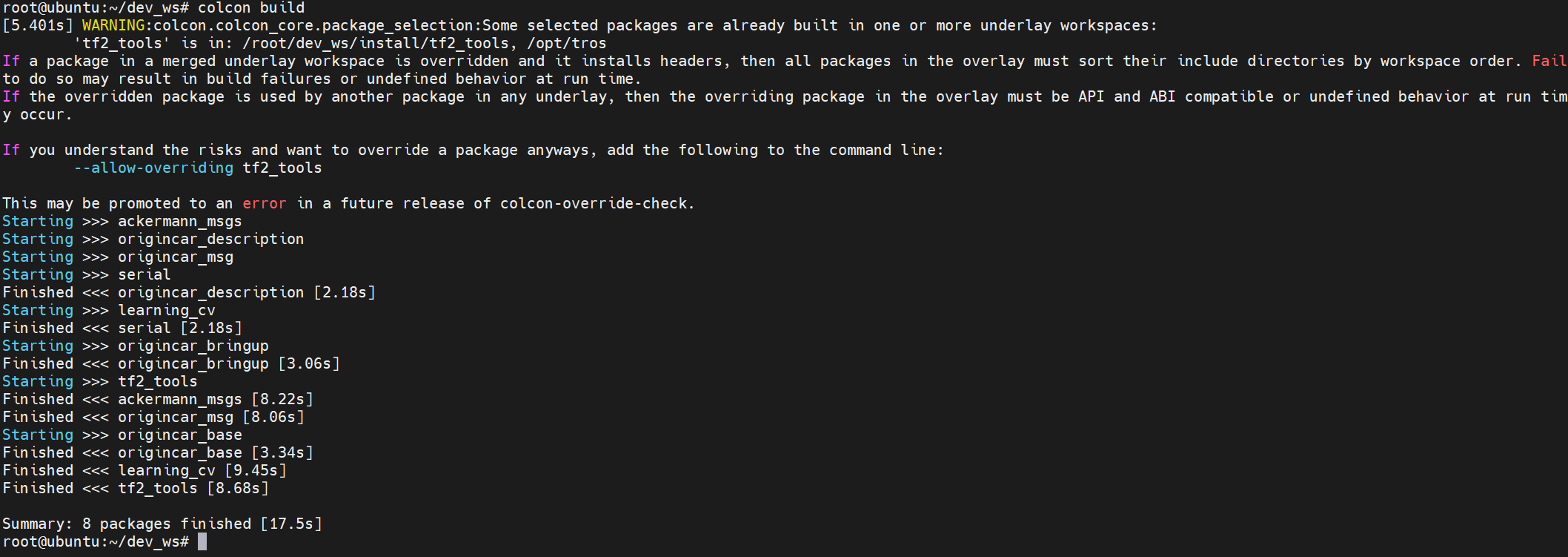

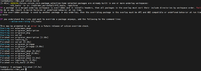

4.编译
经过上面的步骤WebScoket的配置文件已经修改完成了,把功能包编译一下
为了省事直接全部编译问题也不大
cd /dev_ws
colcon build
成果无误编译之后效果如图下

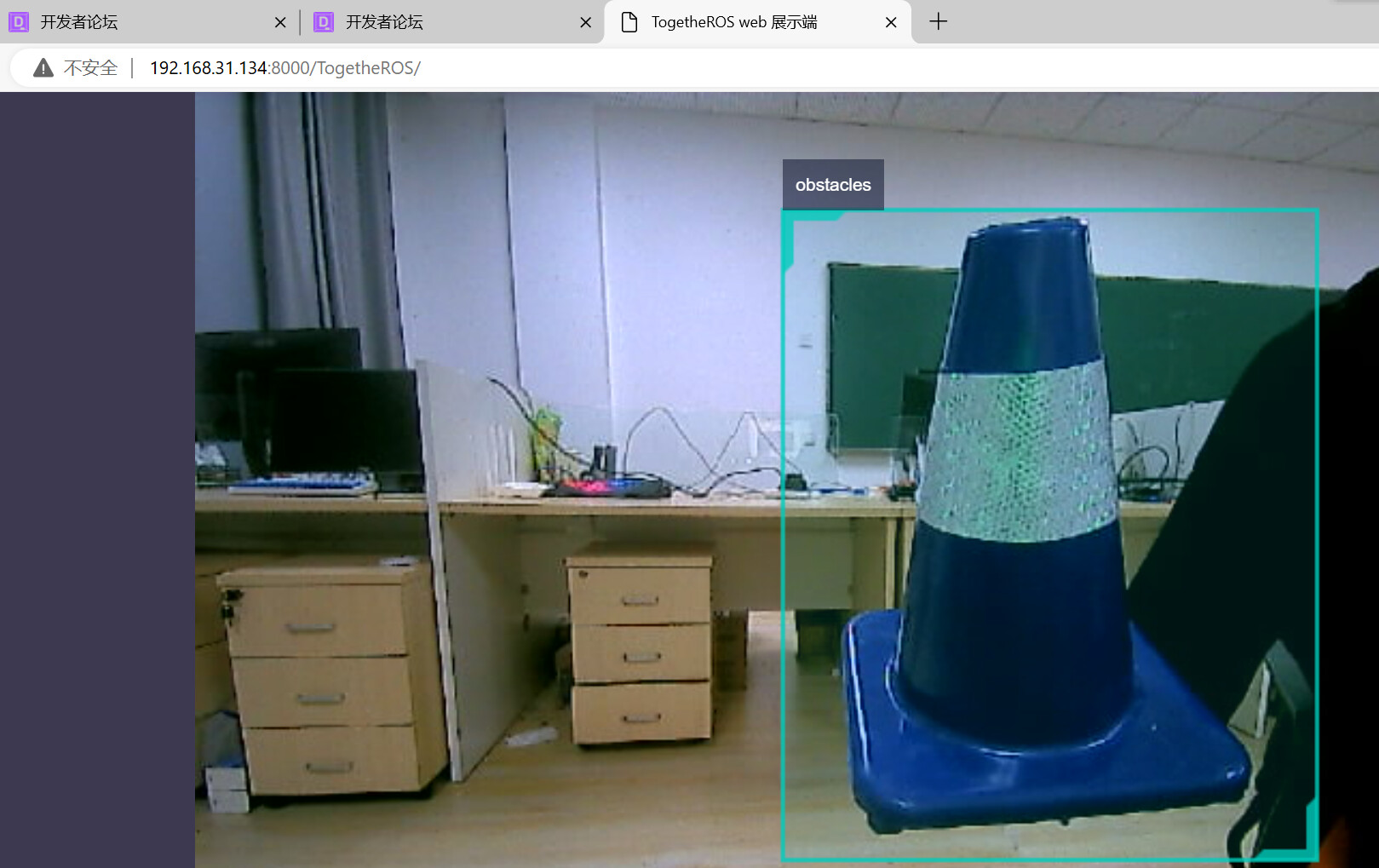

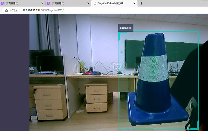

5.结果展示

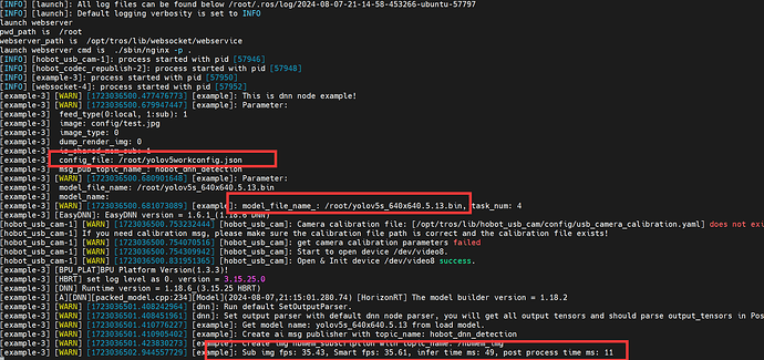

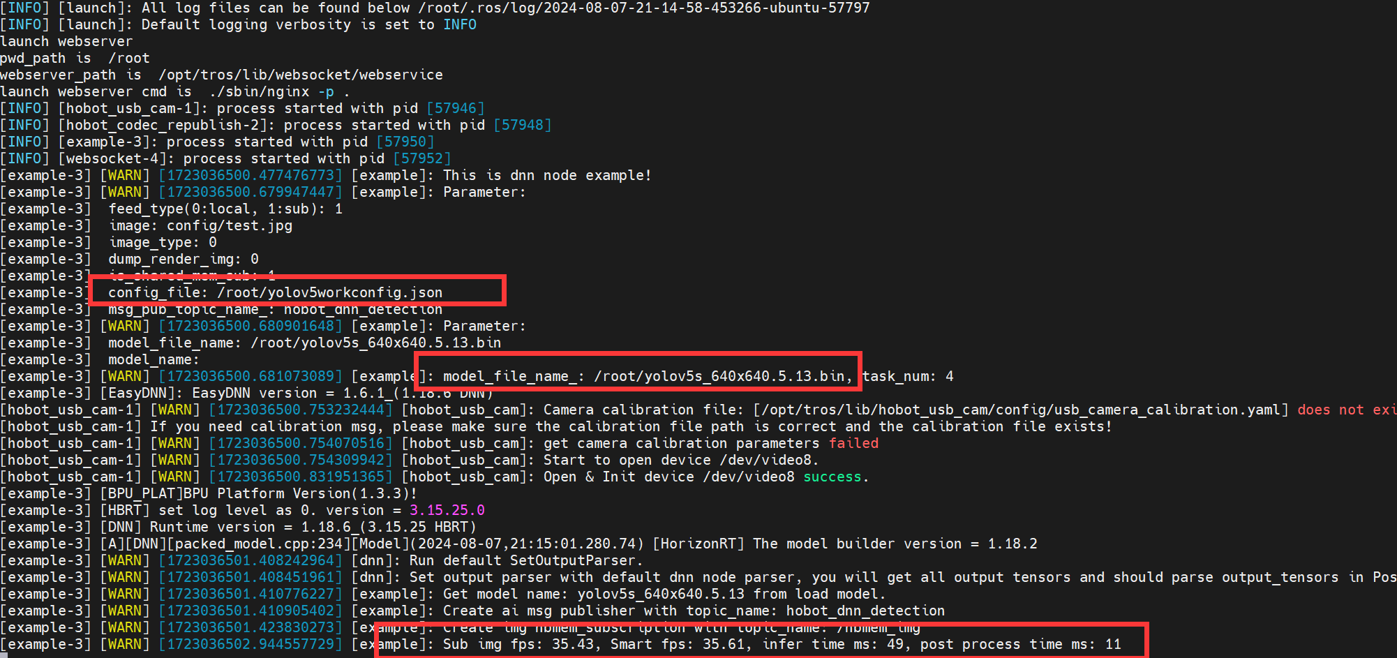

执行如下命令:
ros2 launch origincar_bringup usb_websocket_display.launch.py
下面图里画红色框的应该就和你刚才修改的一样了
image-20240807211558218
打开页面就可以看到效果如下:
