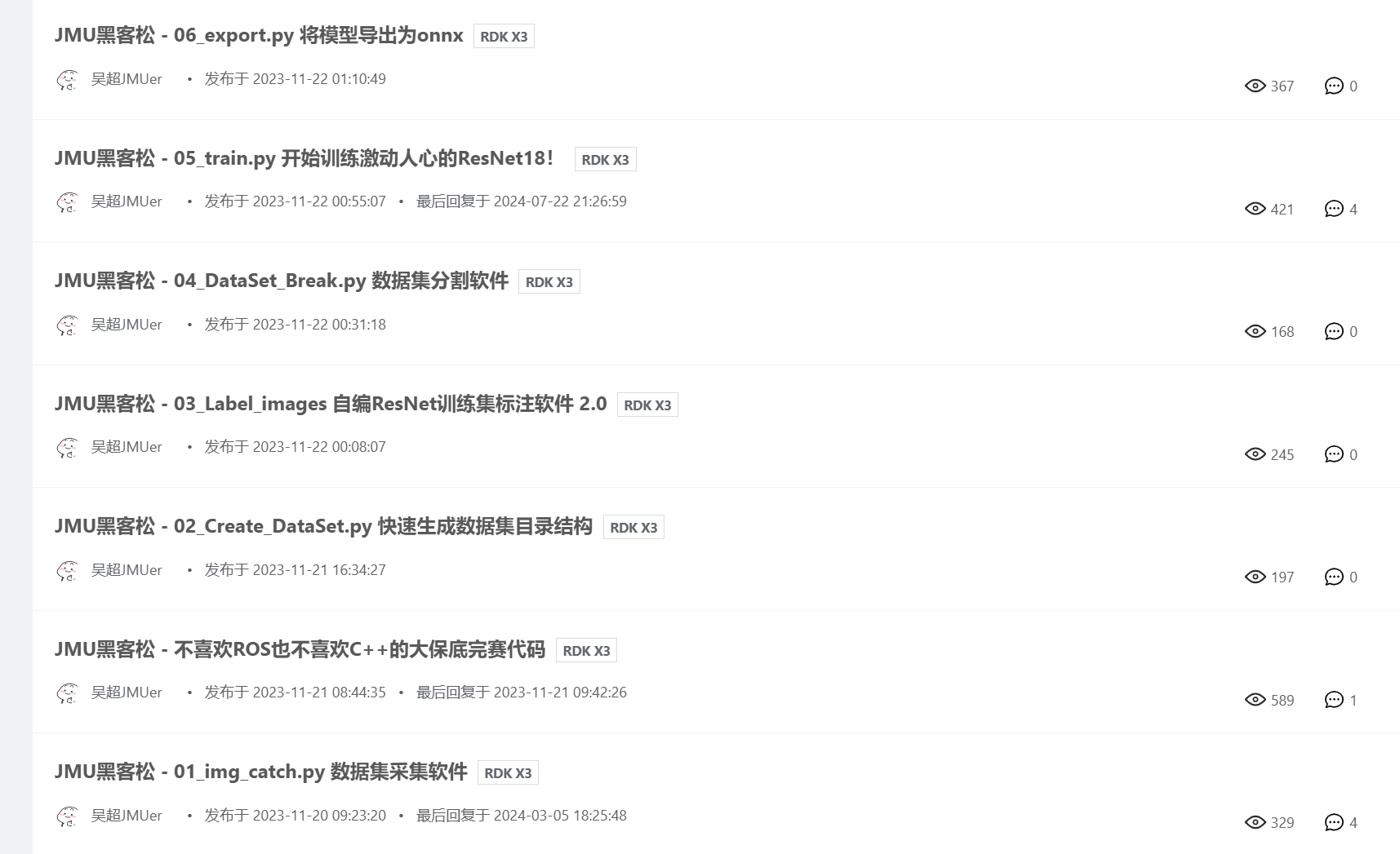

比赛还有重要部分就是黑线的识别,这块地平线社区的帖子很多
在本次我就使用了社区吴超大佬写出的文章,当然我们的步骤有所不同,也是比较省事的一种
现在和大家一起聊聊我们的应用
