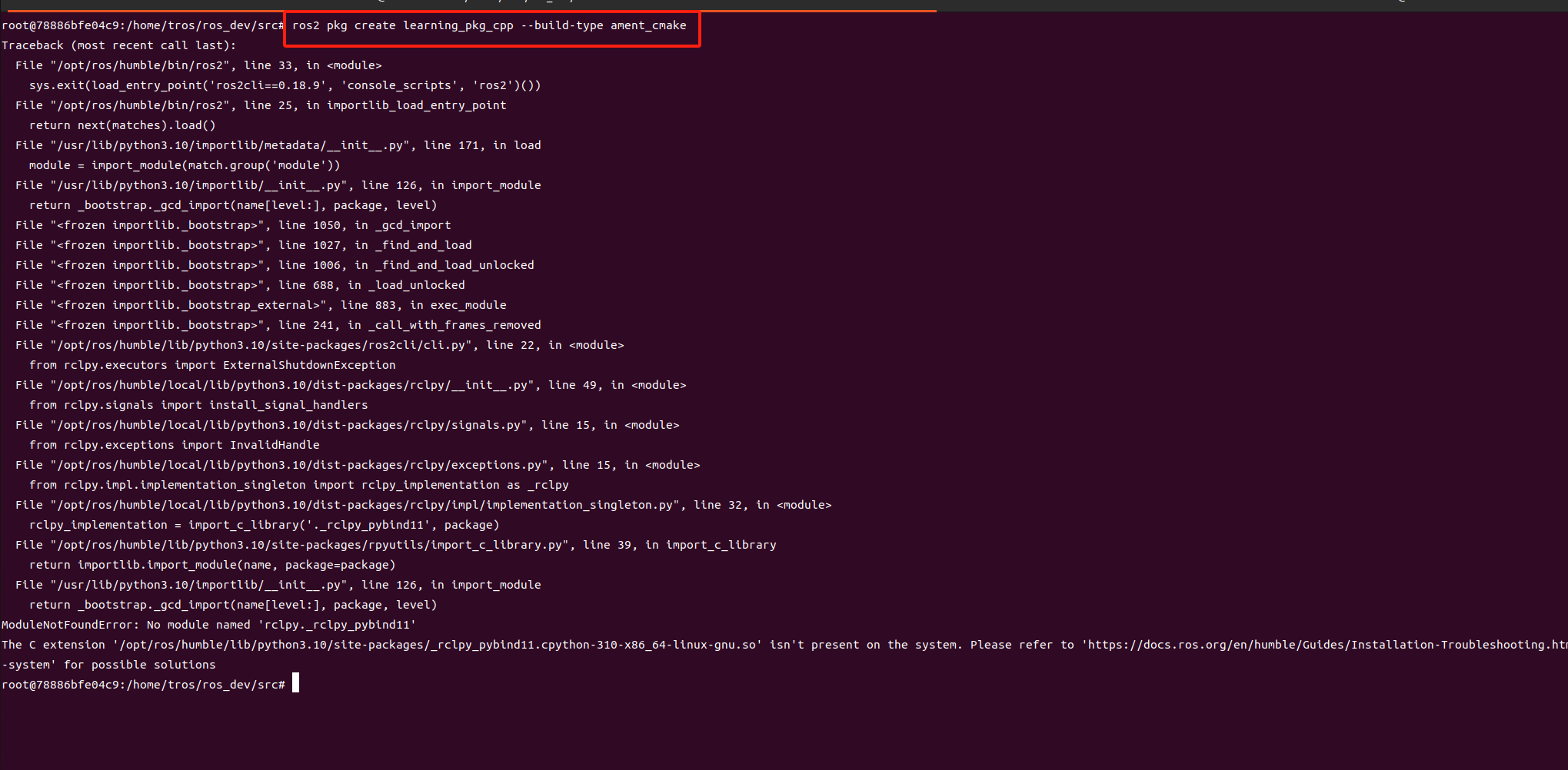

docker拉取humble的镜像,没有编译tros,直接创建ros2的功能包报错,
