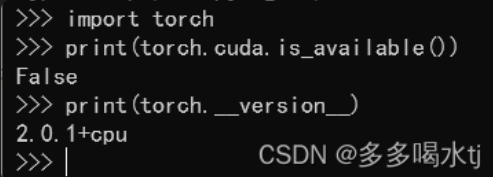

2.1.1 常见问题:
Anoconda环境下无法识别到CUDA
参考文章print(torch.cuda.is_available())是false_pip install torch==2.0.1+cu117-CSDN博客
问题原因
所使用的环境是anaconda pytorch。
使用GPU来加速某个项目,但是GPU不能用,原因是没有安装GPU版本的torch和torchvision
解决方法
使用pip安装GPU版本的支持CUDA 11.7的torch和torchvision,并且版本分别为torch==2.0.1和torchvision==0.15.2。具体可以根据需要的版本进行修改。
pip install torch==2.0.1+cu117 torchvision==0.15.2+cu117 -f https://download.pytorch.org/whl/torch_stable.html
安装完成之后,检查是否可以正常使用。
==如果在线安装速度过慢,可以尝试进入网页的方法:==
手动下载 .whl 文件并离线安装。
  1. 下载 .whl 文件
    访问 PyTorch 官网 或使用下面的链接手动下载相应的 .whl 文件:
  2. 离线安装
    下载完成后,使用 pip 离线安装:
    pip install path/to/torch-2.0.1+cu117-cp38-cp38-win_amd64.whl
    pip install path/to/torchvision-0.15.2+cu117-cp38-cp38-win_amd64.whl
输入python,回车,然后输入:
import torch

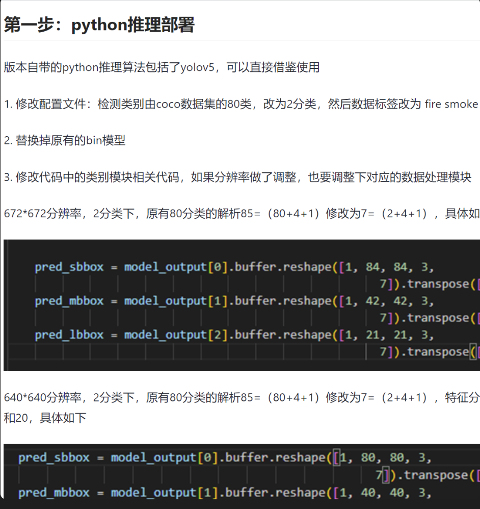

2.1 后处理函数部分
2.1.1 Python版本
后处理函数中类别数目,类名都要跟模型一一对应
  • postprocess.py,把num_classes改成自己模型的class数量
  • def get_classes(class_file_name='dominoes.names'),改成存放标签的名词
后处理函数中数据处理模块需要根据模型的分辨率,类别数目进行修改。如若参数不对应,使用后处理函数时会报错
YOLOV5 在地平线RDK X3的高效部署 (horizon.cc)
