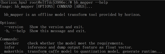

检查hb_mapper转换工具是否可用,并运行yolov5s_v2.0/04_detection/03_yolov5s/mapper/01_check.sh-

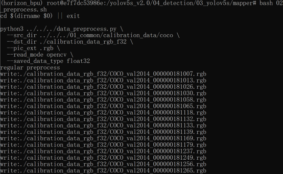

接下来准备检查数据并进行浮点模型转换,运行02_preprocess.sh预处理出现以下结果表示处理成功:-
