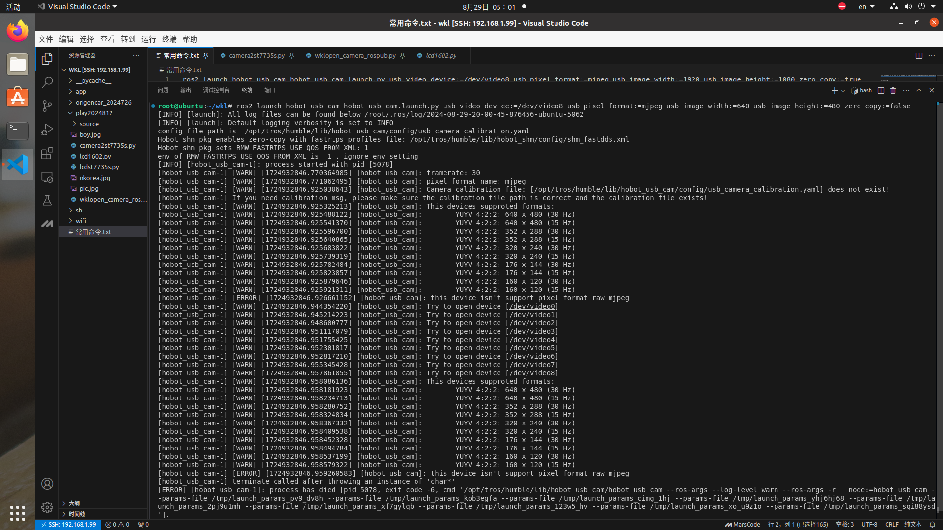

尊敬的 开发团队,
我在尝试使用 hobot_usb_cam 包时遇到了一些问题,特别是在像素格式的配置上。以下是我遇到的情况和一些具体的问题:
  1. 像素格式不支持问题: 我在启动usb相机 hobot_usb_cam 时指定了 usb_pixel_format:=mjpeg,但是程序报错提示设备不支持 raw_mjpeg 格式。然而,我注意到在设备支持的格式列表中,YUYV 4:2:2 格式是可用的。请问 hobot_usb_cam 包是否实际上支持 YUYV 格式?如果支持,为什么我在使用 mjpeg 时没有成功读取图像数据?我将 usb_pixel_format:=yuyv时没有报错,但是没有实际图像数据出现。
  2. 自定义像素格式支持: 如果 hobot_usb_cam 包不支持 YUYV 格式,我希望能够自定义程序来支持它。请问我应该如何修改 hobot_usb_cam 包或者编写额外的节点来实现对 YUYV 格式的支持?可以给我提供一个大概的思路吗?我需要学习哪些内容?我需要重写hobot_usb_cam 这个功能包吗?

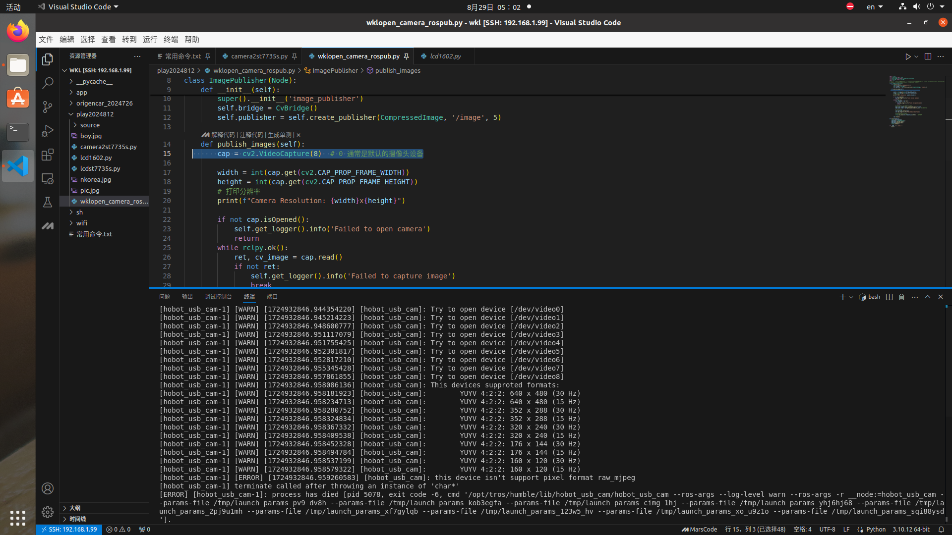

  3. 注意,这个usb相机是我从淘宝购买的,可以通过cap = cv2.VideoCapture(8)来读出数据,但是这样似乎是软件解码占用cpu极高,希望大佬给我指点一下
  4. 提供必要的问题日志:
root@ubuntu:~/wkl# ros2 launch hobot_usb_cam hobot_usb_cam.launch.py usb_video_device:=/dev/video8 usb_pixel_format:=yuyv usb_image_width:=640 usb_image_height:=480 zero_copy:=false

[hobot_usb_cam-1] [WARN] [1700600320.492876984] [hobot_usb_cam]: framerate: 30
[hobot_usb_cam-1] [WARN] [1700600320.493601169] [hobot_usb_cam]: pixel_format_name: yuyv
[hobot_usb_cam-1] [WARN] [1700600320.662769050] [hobot_usb_cam]: Camera calibration file: [/opt/tros/humble/lib/hobot_usb_cam/config/usb_camera_calibration.yaml] does not exist!
[hobot_usb_cam-1] If you need calibration msg, please make sure the calibration file path is correct and the calibration file exists!
[hobot_usb_cam-1] [WARN] [1700600320.662980876] [hobot_usb_cam]: This devices supproted formats:
[hobot_usb_cam-1] [WARN] [1700600320.663083164] [hobot_usb_cam]: YUYV 4:2:2: 640 x 480 (30 Hz)
[hobot_usb_cam-1] [WARN] [1700600320.663131538] [hobot_usb_cam]: YUYV 4:2:2: 640 x 480 (15 Hz)
[hobot_usb_cam-1] [WARN] [1700600320.663174745] [hobot_usb_cam]: YUYV 4:2:2: 352 x 288 (30 Hz)
[hobot_usb_cam-1] [WARN] [1700600320.663217410] [hobot_usb_cam]: YUYV 4:2:2: 352 x 288 (15 Hz)
[hobot_usb_cam-1] [WARN] [1700600320.663259659] [hobot_usb_cam]: YUYV 4:2:2: 320 x 240 (30 Hz)
[hobot_usb_cam-1] [WARN] [1700600320.663301824] [hobot_usb_cam]: YUYV 4:2:2: 320 x 240 (15 Hz)
[hobot_usb_cam-1] [WARN] [1700600320.663344281] [hobot_usb_cam]: YUYV 4:2:2: 176 x 144 (30 Hz)
[hobot_usb_cam-1] [WARN] [1700600320.663386113] [hobot_usb_cam]: YUYV 4:2:2: 176 x 144 (15 Hz)
[hobot_usb_cam-1] [WARN] [1700600320.663428070] [hobot_usb_cam]: YUYV 4:2:2: 160 x 120 (30 Hz)
[hobot_usb_cam-1] [WARN] [1700600320.663470652] [hobot_usb_cam]: YUYV 4:2:2: 160 x 120 (15 Hz)

然后这个摄像头只支持YUYV取流,X3上面没有对应的解码器。请选购支持MJPEG流的USB摄像头。
