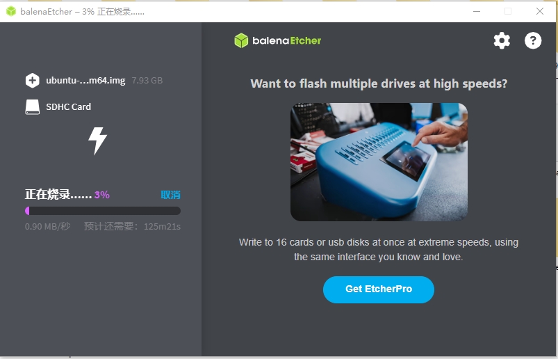

然后通过官方推荐的烧录工具烧入:
第一次用这个工具,速度还可以,也挺方便的。

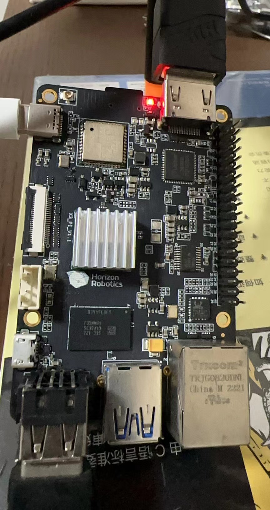

烧写固件完成后,插入旭日X3派,连接显示器、鼠标、键盘,上电,电源注意下要可靠的。

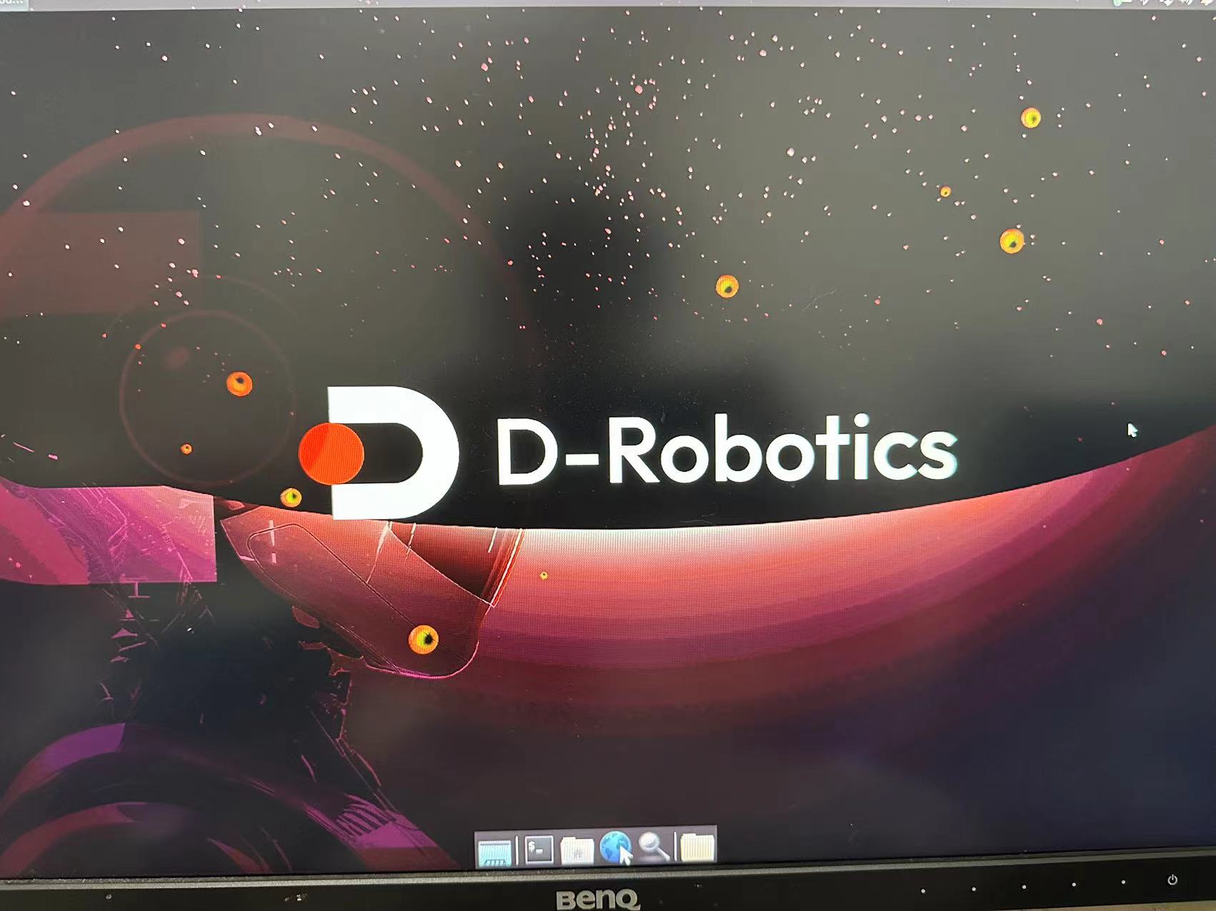

第一次的系统登录,有点久,然后就是桌面,深蓝色系的地平线主题不见了,换成红黑色系的D地瓜机器人桌面;
正中机器人的身后便是无垠的太空,繁星点缀其中,远近散布若干地瓜星球……(对不起,实在写不下去了)

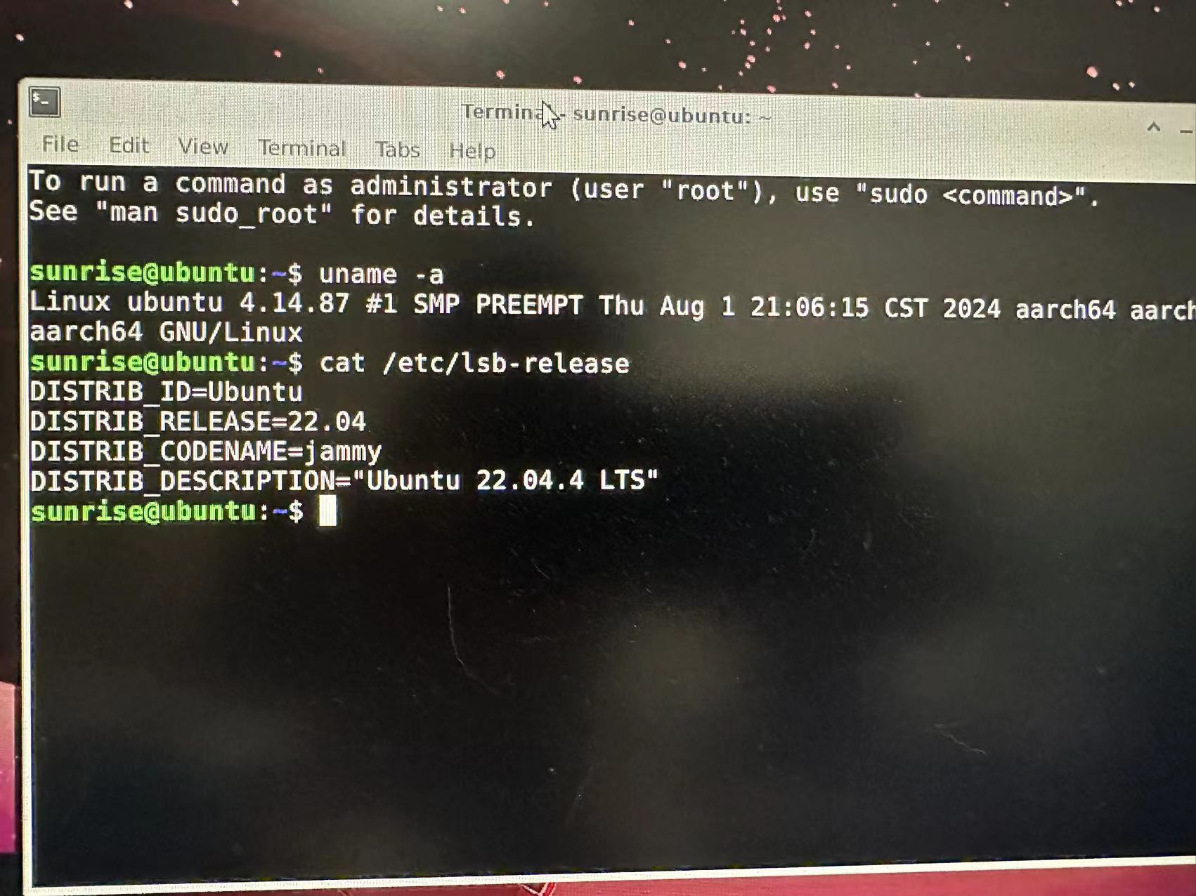

看下系统版本,ubuntu22.04
