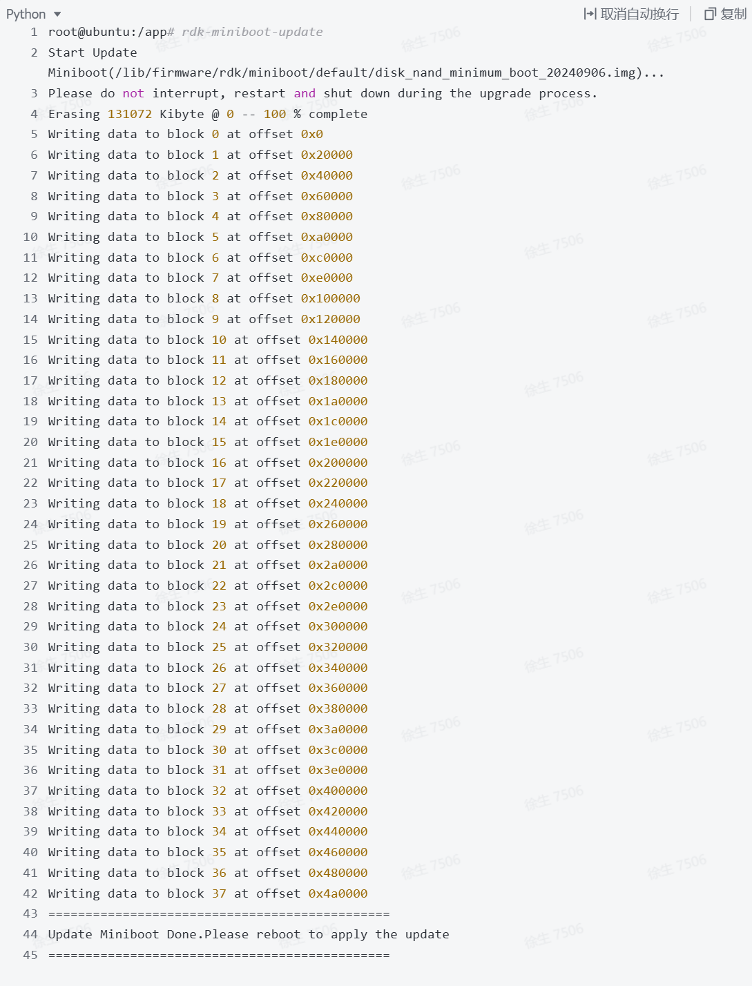

升级方式一:使用命令升级
该方案需要进入系统,使用可以进入系统的SD卡,使用系统自带的命令进行升级:
 #升级命令  rdk-miniboot-update

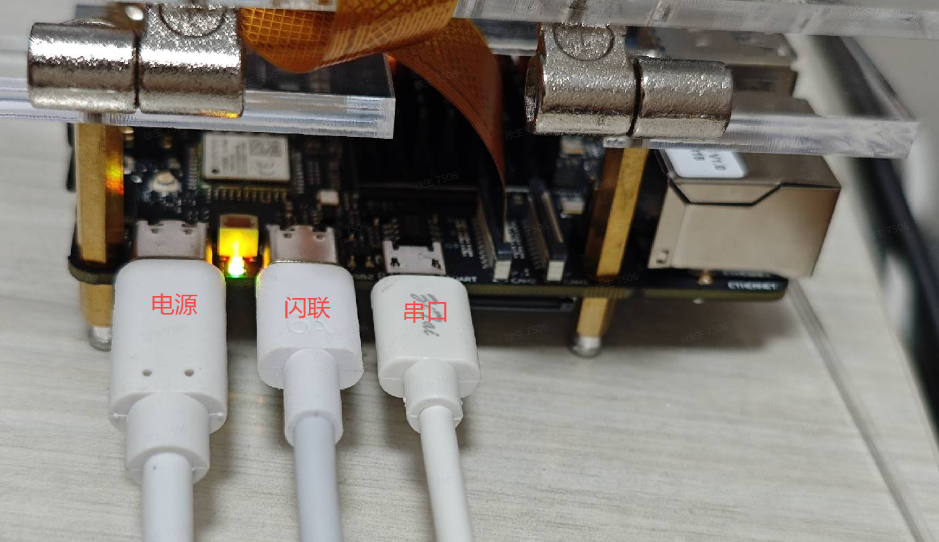

1. 硬件连接方式

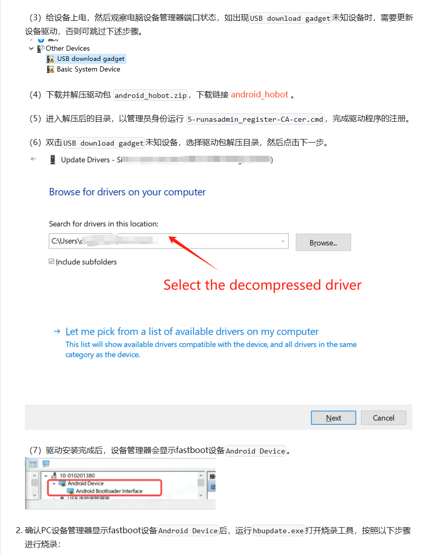

2. 安装fastboot与串口驱动
  1. fastboot驱动下载链接:https://archive.d-robotics.cc/downloads/hbupdate/android\_hobot.zip
  2. 串口驱动下载链接:CH341SER.EXE - 南京沁恒微电子股份有限公司 (wch.cn)
串口驱动安装较为方便,直接下载安装即可,fastvboot驱动使用需要稍微做一下配置,具体步骤如下:

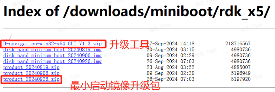

3. 下载 烧录工具与最小启动镜像包 传送门:https://archive.d-robotics.cc/downloads/miniboot/rdk\_x5/

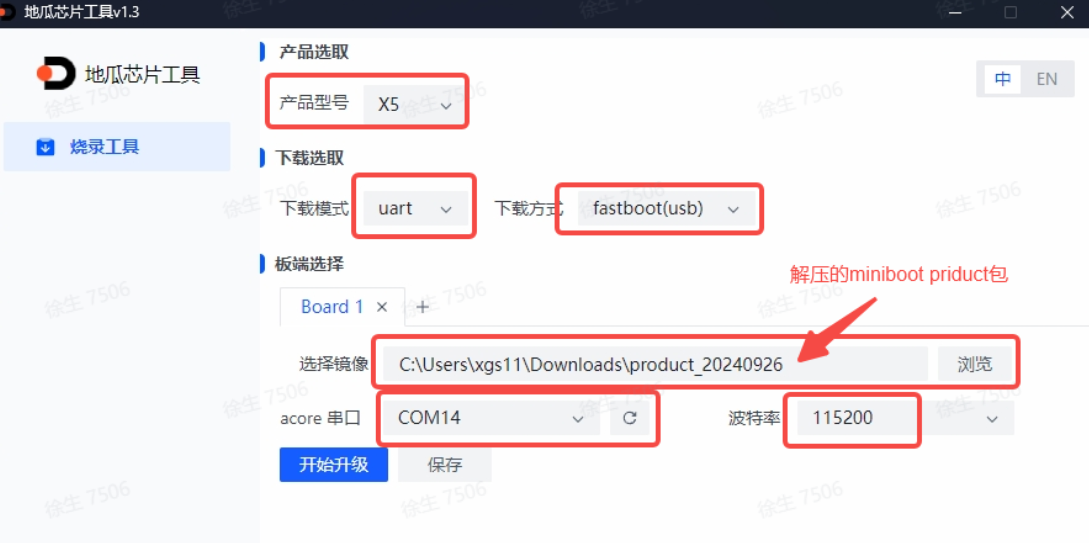

4. 解压升级工具与最小启动镜像包,并打开,按照下图方式配置,配置之前需要上电,获取串口信息

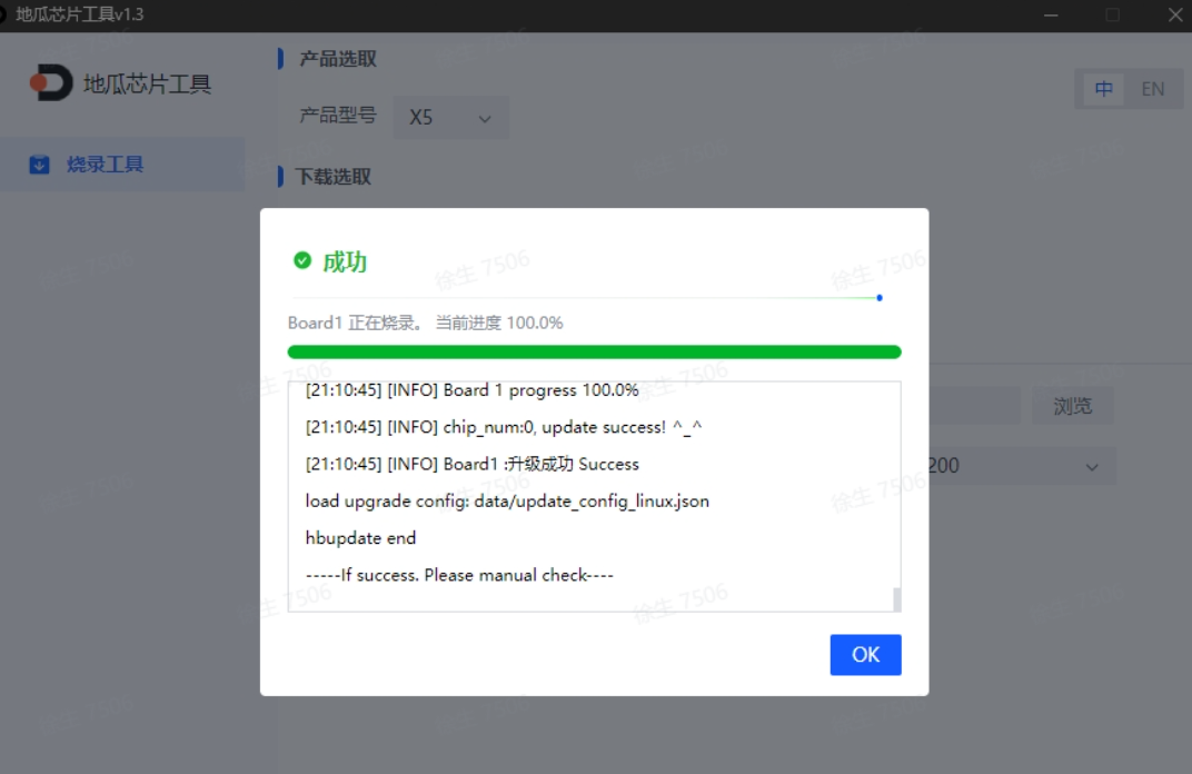

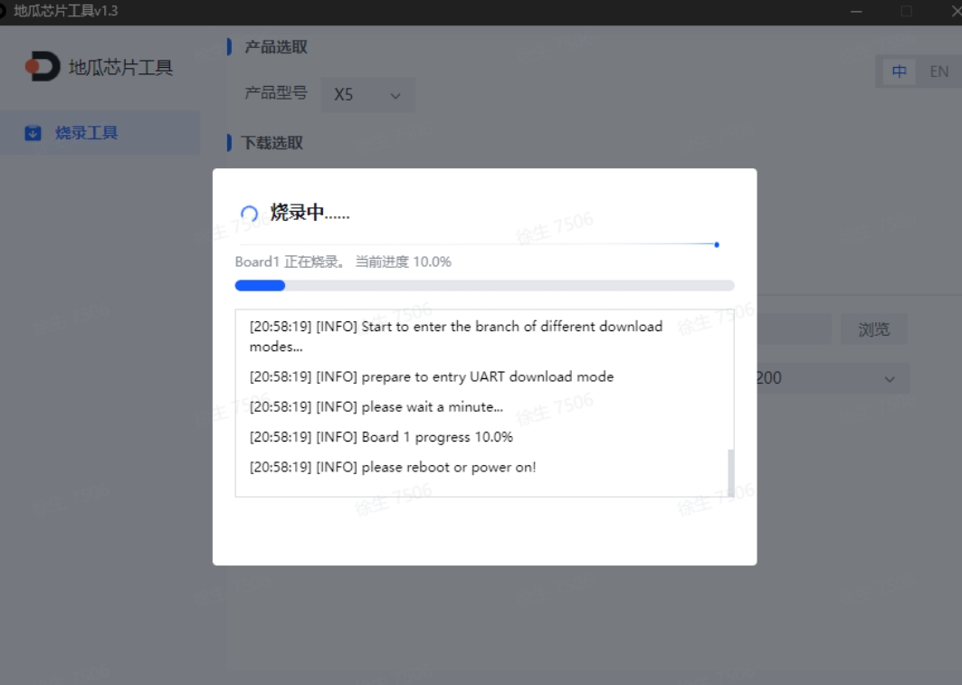

  • 上电状态点击开始升级,首先log会提示重启,我们按照操作进行即可,重启之后烧录5~6 min,会显示烧录成功字样,如下图所示

没出现usb download gadget,连上板子也没有fastboot设备,用烧录工具报错[21:06:39] [INFO] [com] do fastboot usb
[21:06:39] [INFO] [com] Hobot>
[21:07:10] [ERROR] Not found usb3.0
[21:07:10] [ERROR] hbupdate failed
[21:07:10] [ERROR] chip_num:0, update fail:
[21:07:10] [ERROR] Board1 :升级失败 Error
load upgrade config: data/update_config_linux.json
hbupdate end
可参考手册使用新版本Xburn进行烧录
