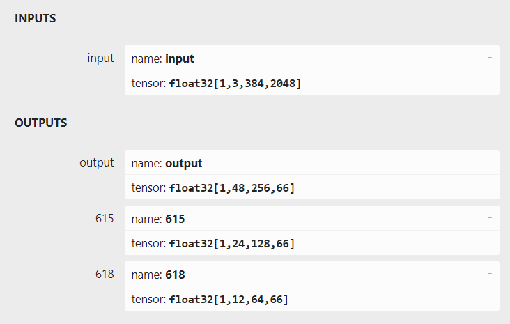

模型输入输出说明
本示例使用的yolov5n模型,相较于公版在输入和输出上存在以下2点变动: 1、输入分辨率设定为384x2048,从而输出分辨率也调整为了48x256,24x128,12x64 2、类别数量设定为17,因此输出tensor的通道数变为了(17+4+1)x3=66 从pytorch导出的onnx模型,具体的输入输出信息如下图所示:
同时,为了优化整体耗时,模型尾部的sigmoid计算被放在了后处理。

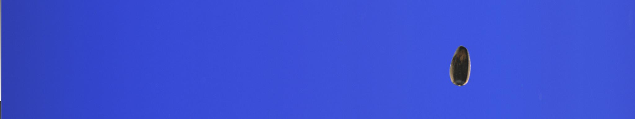

准备校准数据
先准备100张如上图所示的色选机数据集图片存放在seed100文件夹,之后可借助horizon_model_convert_sample的02_preprocess.sh脚本帮助我们生成校准数据。 02_preprocess.sh

对于这次推理,我们的输入图像为下图:
可以看到,推理程序成功识别到了1枚瓜子,并且给出了正确的坐标信息。
