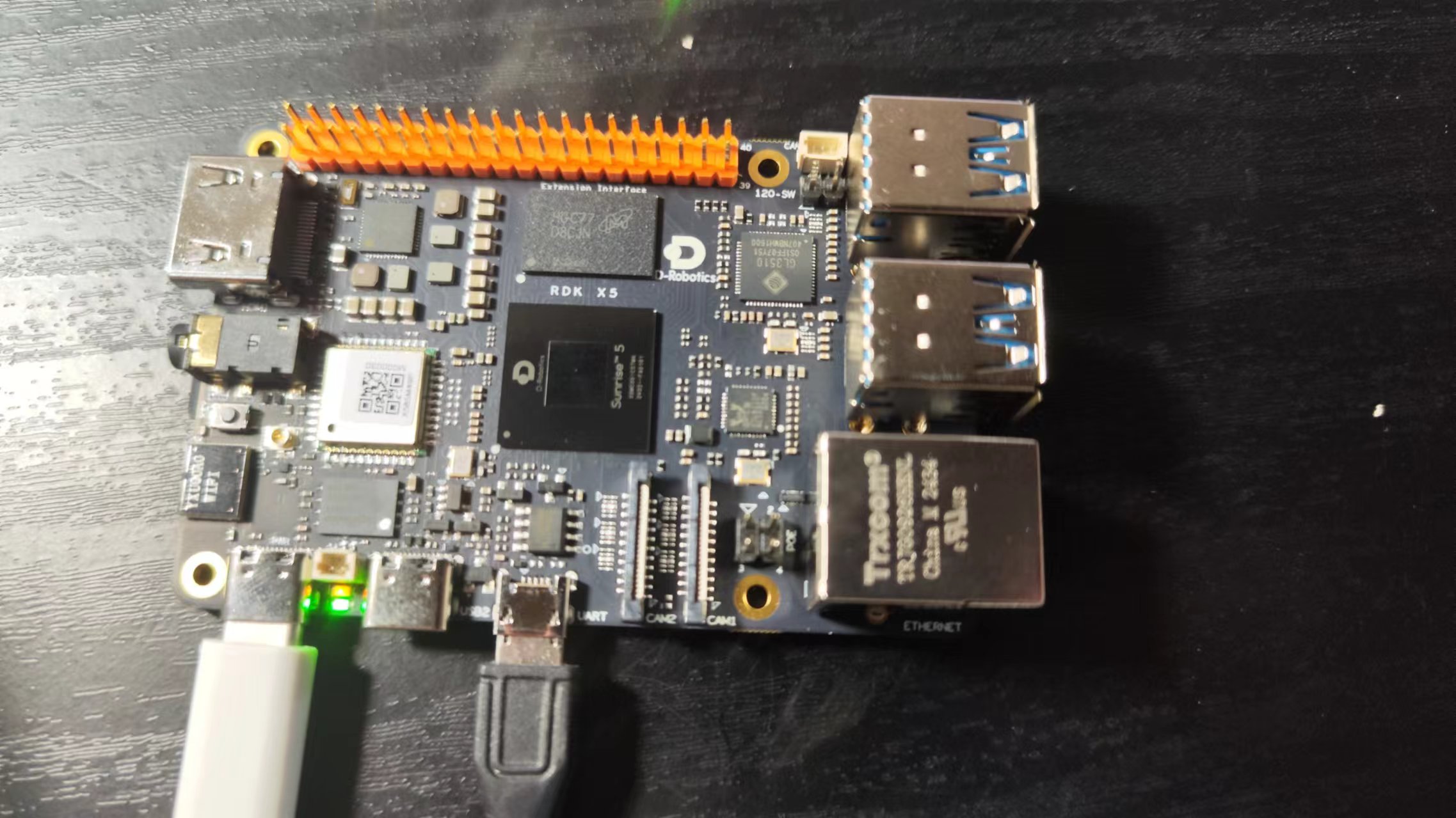

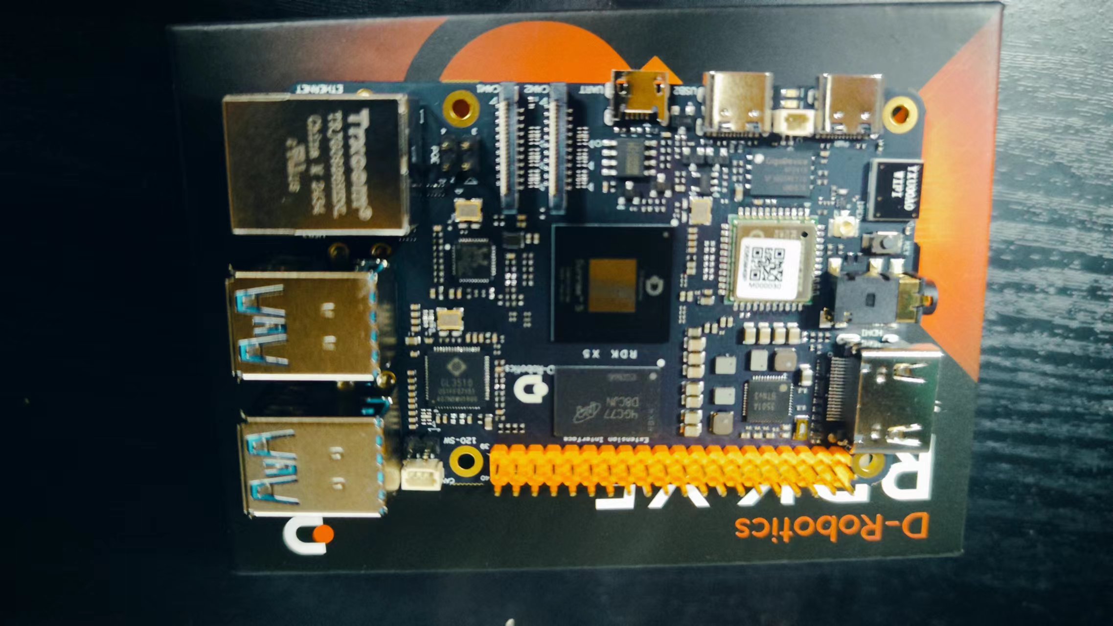

RDK X5到手啦,第一次接触地瓜机器人的产品还真是有些兴奋哈!说实话,这两年RDK X3可以说是很抢手,今年又是重磅推出RDK X5,大家对机器人等感兴趣的朋友们真的可以试试!-

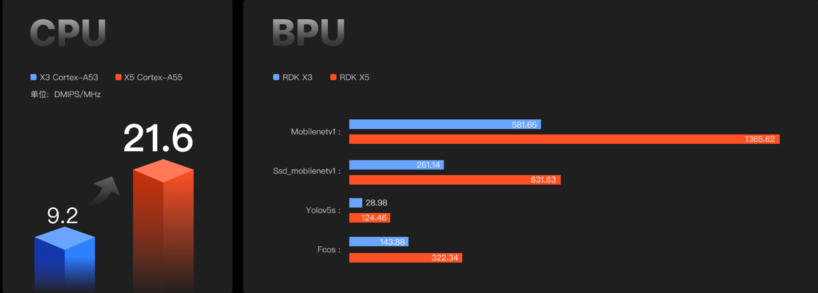

相较RDK X3,CPU内核从4核A53到8核A55,BPU算力直接翻了一番,板卡比X3多了CAN接口、耳机口、micro usb调试串口等,橙色底座的Pin排针不要太炫!-

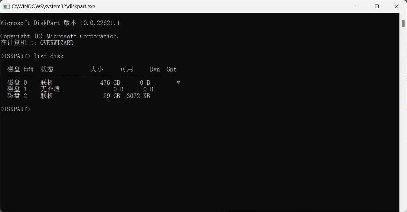

  •   系统镜像烧写前,建议先擦除SD卡(后续若想重新烧写也可以一试),如下:

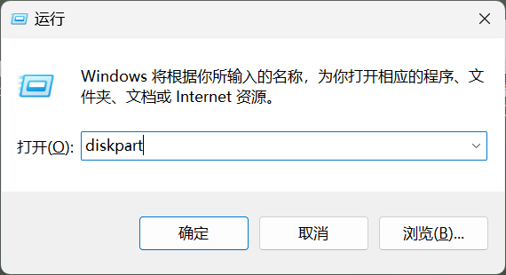

  1. Win+R打开运行命令框输入 diskpart 回车,打开 Microsoft Diskpart-
  2. 在命令行终端中输入 list disk 回车,查看当前磁盘列表,找到对应SD卡存储大小的磁盘,我这边对应 磁盘 2-
  3. 继续输入 select disk 2 选中对应磁盘-
  4. 输入 CLEAN 擦除SD卡的相关配置与内容-

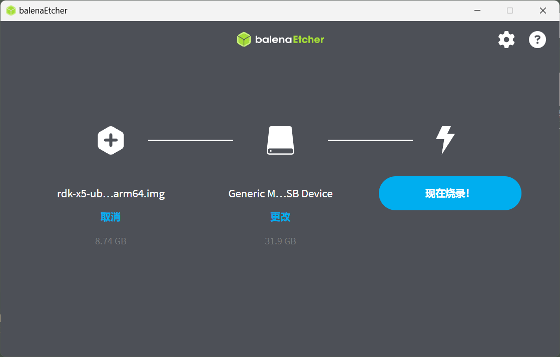

2.balenaEtcher烧写
  1. 双击或右键管理员身份打开 balenaEtcher
  • 选择从文件烧录,找到所需烧录的系统镜像双击选中
  • 再点击选择目标磁盘,选中所要烧入的SD卡
  • 点击 现在烧录!

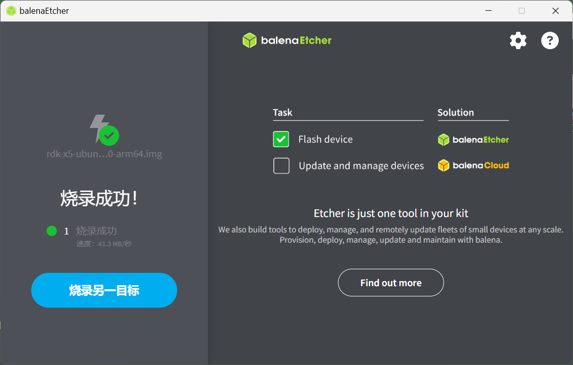

  1. 烧录成功将出现如下界面,接下来就可以插卡上电啦-

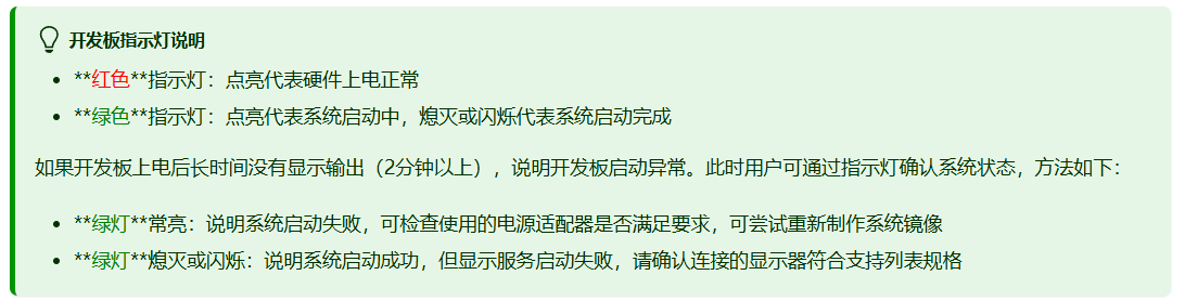

首次上电注意事项:
  • 上电不开机 :请确保使用供电中推荐的适配器供电;请确保开发板的Micro SD卡已经烧录过Ubuntu系统镜像
  • 使用中热插拔存储卡 :开发板不支持热插拔Micro SD存储卡,如发生误操作请重启开发板

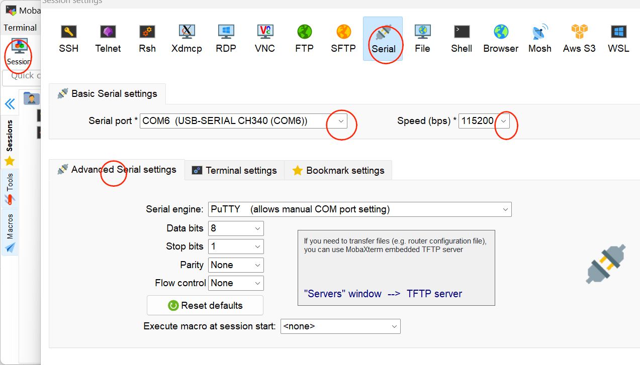

  1. 打开 MobaXterm :点击进入选择左上角 Session,在弹出界面中点击 Serial,根据官方提供资料(如上图)进行串口相关配置,点击OK-

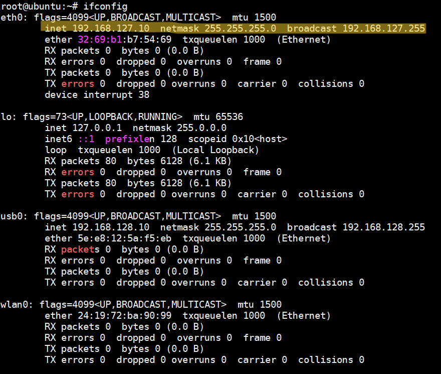

  2. 在命令行中输入用户:sunrise,密码:sunrise,回车后,输入 ifconfig 命令查看网络IP地址信息-
  • eth0—有线网络(以太网连接) wlan0—无线网络(WIFI连接)

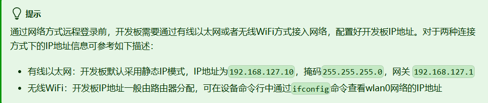

  • 开发板有线以太网默认采用静态IP模式,IP地址为192.168.127.10。对于开发板、电脑网络直连的情况,只需要将电脑配置为静态IP,保证跟开发板处于同一网段即可(一般前三段一致)-

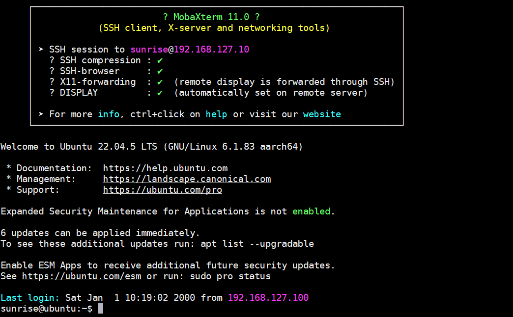

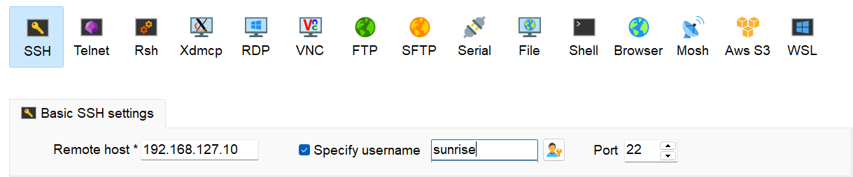

  1. 打开 MobaXterm:点击进入选择左上角 Session,在弹出界面中点击 SSH,输入开发板IP地址 192.168.127.10,以及用户:sunrise,点击确定-
2.在命令行中输入密码:sunrise,回车-
3.登陆成功!!!
