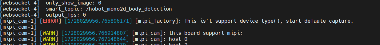

  3. 问题描述:在淘宝亚博官旗购买的IMX219摄像头X5适配版(120°视场角),运行tros里面的人体关键点检测等需要调用imx219摄像头的算法均会报错检测不到摄像头

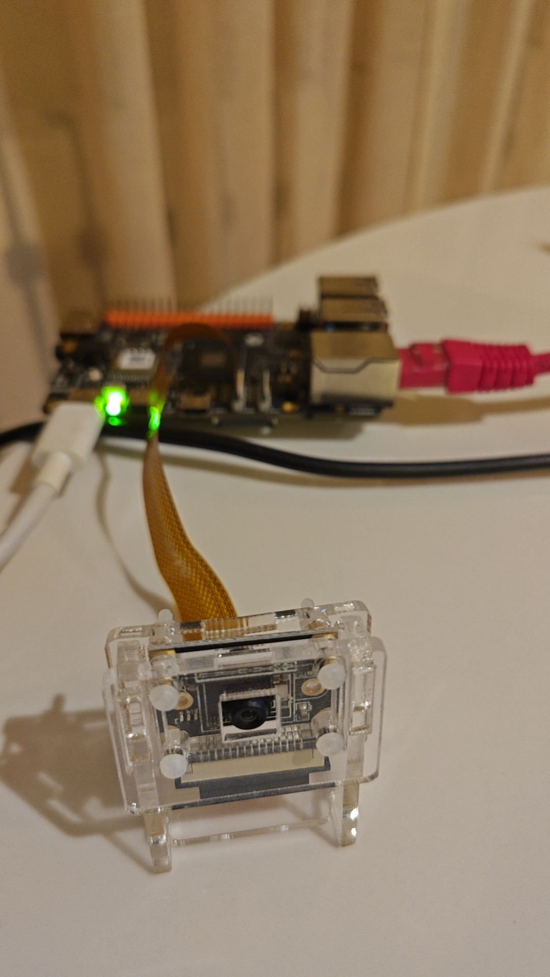

  5. 已进行的排查措施、分析及结果: 很明显的是,在开发板刚上电约10s,摄像头红灯常亮,但10s后摄像头红灯熄灭同时摸起来摄像头也没有发热的感觉

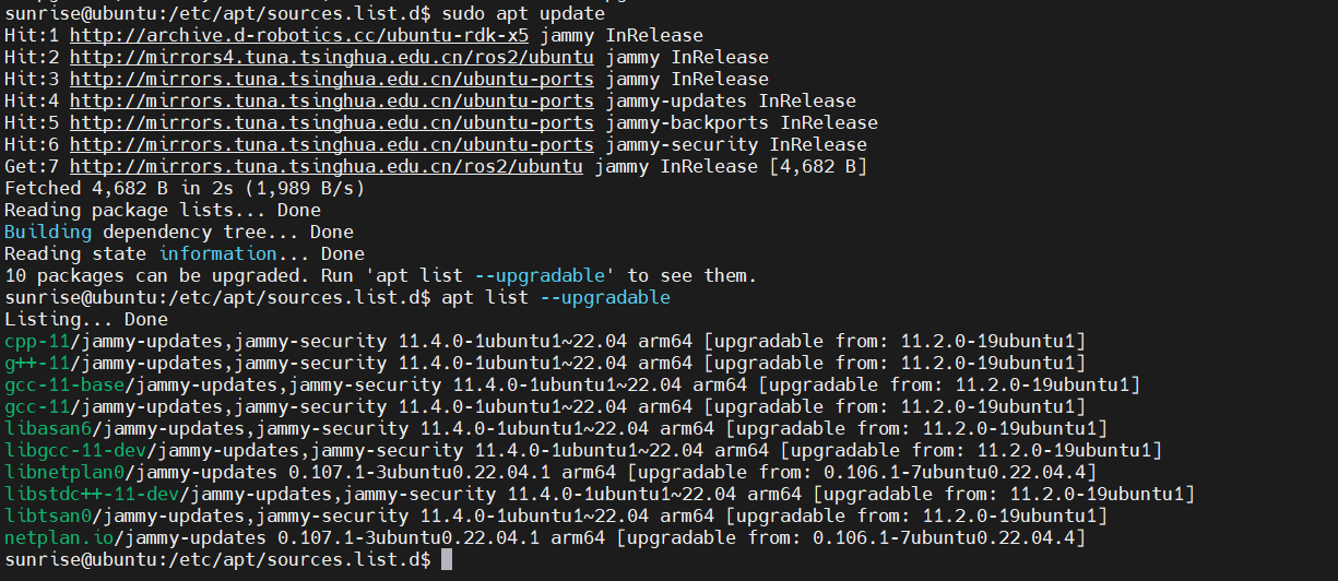

  7. 补充sudo apt update日志:

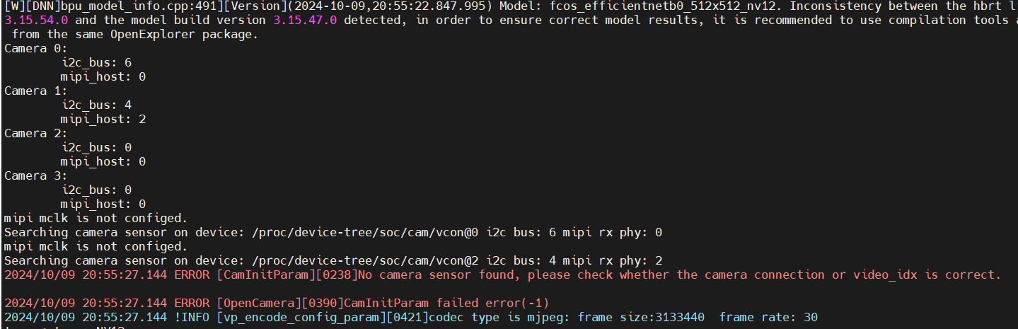

补充测试mipi摄像头例程/app/pydev_demo/05_web_display_camera_sample/同样也会报错,日志信息如下:
据上图可看出 开发板正常供电情况下摄像头不亮
